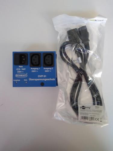

Inserito il 05/10/2018 alle: 17:59:20
https://www.frankana.de/en/230-...
Dispositivo di protezione della rete 220v

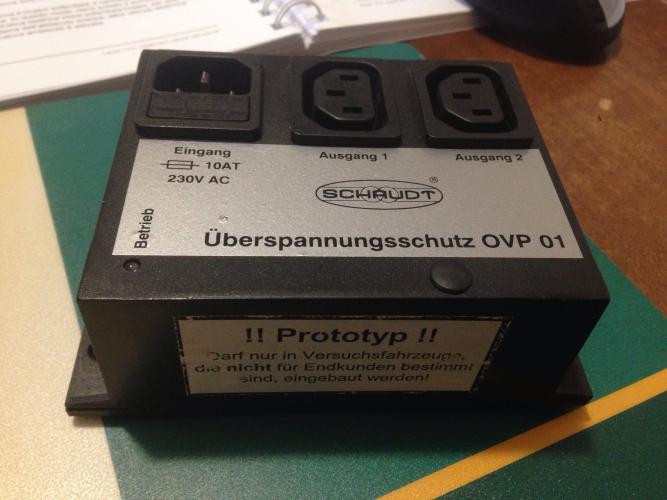

Inserito il 05/10/2018 alle: 18:07:32
Appena fuori garanzia mi si è guastata la centralina Shaudt ed il conce mi ha chiesto 750€ per una nuova o poco più della metà per una rigenerata.
Su un sito di camperisti francesi ho visto che queste centraline mal sopportavano gli sbalzi di tensione e facilmente si bruciava il circuito a 220V del carica batterie, consigliavano di contattare un impiegato della casa e inviare loro la centralina guasta per la riparazione.
Ho fatto la stessa cosa e mi è stata restituita (non la stessa) riparata e senza pagare nulla in quanto era un difetto riconosciuto dalla Schaudt.
Mi è stato però, consigliato di montare uno stabilizzatore in ingresso al fine di contrastare eventuali altri incidenti.
Parlando con Tommaso ho saputo che il suo conce aveva degli stabilizzatori della Schaudt e ad un prezzo decisamente basso e ne ho preso ed installato uno.
Questo prodotto, che proprio ora ho davanti era un prototipo che poi mi sembra sia stato razionalizzato e commercilizzato.
Forse per questo costava così poco.
Ha comunque fatto il suo lavoro in quanto non ho più avuto problemi nonostate i paesi visitati e con dubbie alimentazioni elettriche.
Cosa ci sia dentro non lo so, una scheda elettronica dove ci saranno dei componenti che smussano le sovra e sotto tensioni.
L'ho tolto dal camper vecchio e lo monterò nel nuovo appena troverò lo spazio utile per installarlo.
L'installazione e semplicissima, basta togliere la spina dalla centralina ed inserirla nella presa 'eingang' del regolatore e con un apposito cavo partire dalla presa 'ausgang' ed alimentare la centralina.
Non so cosa ci sia nel mercato delle centraline e se e quanto siano più o meno protette da sbalzi di tensione ma montare uno stabilizzatore certamente male non fa.

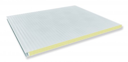

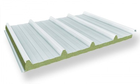

Nel dettaglio non so in cosa consista il brevetto PUAL ma so che il modo di approntare le pareti di Hymer è una tecnica usatissima nelle costruzioni industriali con protezione termica.
Impianti zootecnici e celle frigorifere vengono costruite con questa tecnica per non parlate di tetti isolanti.
In pratica su una pressa vengono postì due fogli di materiale di vario genere, ad esempio due lamiere o una lamiera ed un foglio di compensato, ed all'interno viene iniettata e quantificata una miscela opportunamente dosata di isocianato e poliolo.
La reazione di questi due componenti li fa aumentare di volume ma essendo lo spazio obbligato dalla pressione di una pressa aumenta la densità e conseguentemente il minore futiro scambio termico.
Altra caratteristica è che questa miscela si aggrappa fortemente alle pareti rendendole quindi autoportanti e di elevate caratteristiche e resistenze meccaniche.
Possono quindi avere molte forme e forti spessori.
Forse il brevetto PUAL riguarda il sistema di incollaggio tra le varie pareti o forse la curvatura del tetto che considero oltremodo valida.
Altro fattore importante è che, essendo la parete autoportante, non necessita di montanti di supporto ne telai per oblò e finestre.
Mi sembra che una costruzione analoga la usi Carthago anche se, la giunzione tetto pareti, mi sembra alquanto infelice ma è solo un mio parere.
Forse altri costruttori usano questo metodo ma mi sembra che, tra i mezzi di grande serie, ci sia solo Hymer e Carthago ma posso sempre essere smentito.
Una branchia della mia ex azienda faceva pannelli da 120 mm. e lunghi...a piacere.

In risposta al messaggio di alexf del 05/10/2018 alle 18:35:15
Nel dettaglio non so in cosa consista il brevetto PUAL ma so che il modo di approntare le pareti di Hymer è una tecnica usatissima nelle costruzioni industriali con protezione termica. Impianti zootecnici e celle frigorifere
vengono costruite con questa tecnica per non parlate di tetti isolanti. In pratica su una pressa vengono postì due fogli di materiale di vario genere, ad esempio due lamiere o una lamiera ed un foglio di compensato, ed all'interno viene iniettata e quantificata una miscela opportunamente dosata di isocianato e poliolo. La reazione di questi due componenti li fa aumentare di volume ma essendo lo spazio obbligato dalla pressione di una pressa aumenta la densità e conseguentemente il minore futiro scambio termico. Altra caratteristica è che questa miscela si aggrappa fortemente alle pareti rendendole quindi autoportanti e di elevate caratteristiche e resistenze meccaniche. Possono quindi avere molte forme e forti spessori. Forse il brevetto PUAL riguarda il sistema di incollaggio tra le varie pareti o forse la curvatura del tetto che considero oltremodo valida. Altro fattore importante è che, essendo la parete autoportante, non necessita di montanti di supporto ne telai per oblò e finestre. Mi sembra che una costruzione analoga la usi Carthago anche se, la giunzione tetto pareti, mi sembra alquanto infelice ma è solo un mio parere. Forse altri costruttori usano questo metodo ma mi sembra che, tra i mezzi di grande serie, ci sia solo Hymer e Carthago ma posso sempre essere smentito. Una branchia della mia ex azienda faceva pannelli da 120 mm. e lunghi...a piacere.
Per la cronaca, è come la storia
"chi è nato prima, l'uovo o la gallina"
senza togliere i meriti di Hymer, lo storico Arca America di inizi metà anni 80, si vedono ancora in giro  quelli color nocciola, erano fatti con una tecnica simile, le pareti erano realizzate sotto pressa con iniezione di poliuretano espanso, visto in fabbrica a Pomezia,
non ricordo se Hymer già adottasse un procedimento del genere, che in quel periodo non era esclusivo.
Quel procedimento costava molto in termini industriali, poi scoprirono lo stiroform e furono i primi a usarlo, al posto del polistirolo che usavano altri.

Anch'io ho montato l'OVP01 sull attuale camper.
Alcune centraline recenti lo hanno gia incorporato, ma si evince dalla sigla della centralina, per esempio:
EBL-29  (senza)
EBL-29/OVP01 (con incorporato).
Come funziona esattamente non lo so, ma dovrebbe tagliare tutti i picchi di tensione elevati, e poi in caso di tensione troppo alta o troppo bassa e quindi pericolosa, disconnette la alimentazione.

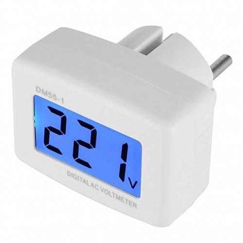

Mi sono poi dotato di questo strumentino che metto in una presa 220V giusto per vedere che fornitura c'è ed inolte, di notte e se allacciato, mi fa un po luce molto discreta.
