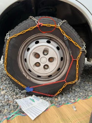

Buongiorno a tutti,
ho recuperato queste catene Weissenfels rex del vecchio Ford gemellato 185R15 le vorrei adattare sulle ruote del Ducato 215/70r15, ho provato a montarle e questo è il risultato. secondo voi posso aggiungere 2/3 maglie nel punto evidenziato per farla adattare meglio sulla gomma perchè dal lato opposto è un po tirata. (premetto che le ho montate e non ho mosso il mezzo quindi probabilmente andranno un po ritensionate).
Grazie a tutti

Trattandosi di un componente soggetto ad omologazione è evidente che modificandolo perdi ogni forma di legalità.
Quindi sta a te decidere se rischiare o no.

2/3 maglie nel punto evidenziato per farla adattare meglio sulla gomma perchè dal lato opposto è un po tirata. (premetto che le ho montate e non ho mosso il mezzo quindi probabilmente andranno un po ritensionate). Grazie a tutti
Un controllo "mirato" solo sulle catene lo vedo improbabile se non impossibile, ma nella malaugurata ipotesi di incidente con le catene montate potrebbero esserci controlli e allora rischi molto più del costo di un paio di catene nuove (anzi, usate che se ne trovano a bizzeffe e di norma pari al nuovo visto il loro scarso impiego...).
Come ti hanno detto: puoi farlo? Certamente sì, e per quanto ne sappiamo anche con un ottimo risultato ...
Sei poi in regola? Certamente no, quindi sta a te la scelta ... wink

Pagliacciate a parte...
Troppe volte mi si sono spaccate le catene che sono sottoposte a sforzi tremendi in certe situazioni, io non farei mai quella modifica .
come hai già notato il tirante interno è già in troppa tensione e quello non lo puoi allungare per renderle simmetriche.
a parte tutti i vari aspetti gia contemplati, vedendo la foto, secondo me il problema è che i traversini che attraversano il battistrada sono troppo corti e quindi non abbracciano abbastanza la ruota con il pericolo che possano sfilarsi e creare danni al mezzo. Allungare tutti i traversini non lo ritengo fattibile perchè è la parte soggetta a usura e quind fatta di acciaio cementato.
Secondo me, se prendi catene non di primaria marca, ma di struttura solida, te la cavi con meno di 50 euro e stai piu tranquillo.
Io ho preso delle catene MELCHIONI da 16mm e sono fatte identiche alle Konig T2, spero che anche il materiale dei traversini sa sufficentemente robusto, ma con pneumatici invernali l occasione di montare le ctene diventa molto rara e solo in casi particolarissimi quindi si fanno percorrenze molto brevi, se capita.
Certo che le REX TR sono il meglio del meglio che si trova.

Ciao, concordo che è meglio non "manomettere" le catene il costo non è alto ed è meglio averle della giusta misura, però non credo sia proibito o illegale intervenire sulle stesse, ricordo perfettamente che le catene dell'auto sono equipaggiate dal produttore con alcune maglie di ricambio il che significa che si possono riparare quindi manomettere. Ovviamente non vale la pena, dai Brico e nei mercatini dell'usato si trovano a poche decine di euro, per chi va poco in montagna o per chi usa le gomme invernali forse non le userà mai, però su molte strade è obbligatorio averle al seguito da novembre ad aprile. Un saluto Enzo

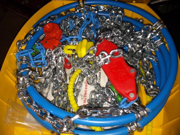

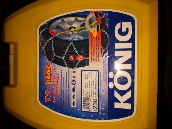

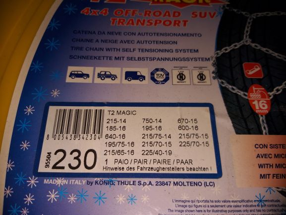

ciao a tutti io ho queste nuove mai adoperate,cambiato camper ora ha gomme da 16"se interssa a qualcunokonig%201.jpgkonig%202.jpgkonig.jpg

Di sicuro potrebbero interessare all'autore del 3d che però (al momento) latita ...

Grazie della proposta ma alla fine me le ha date un amico che ne aveva 2.

Quelle KONIG T2 sono tra le migliori catene, e costavano una bella cifra, anche se il modello specifico non è piu prodotto, anzi, quelle che le hanno sostituite a me sembrano peggiorate.
Le ho sempre avute nei camper e nei miei fuoristrada perchè sono indistruttibili.
Ora, in periodo di ristrettezze ho ripiegato su delle economiche Melchioni, che all apparenza sono identiche alle T2, ma ho il dubbio sul materiale, ma con le gomme che ho ora spsro di portarmele solo come talismano.
