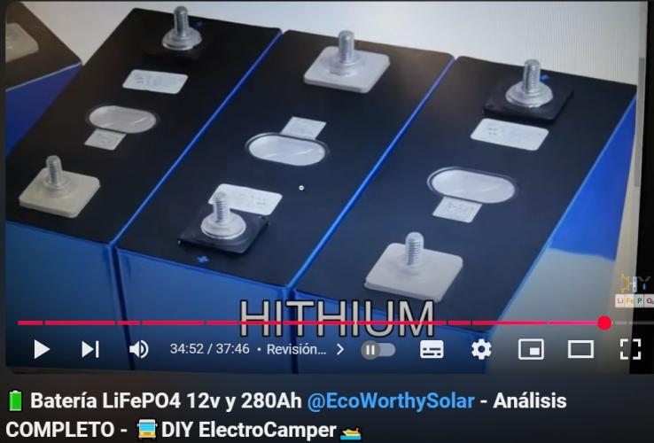

Ringraziando molto Emme48, Marco, per aver postato il video di teardown della batteria in questione, voglio raccogliere qui un pò di dati, volendo decidere per il suo acquisto a breve scadenza. Mi interesserebbe il vostro parere.
In realtà ci sono 2 versioni di questa batteria. Una più economica, 470 Eur è quella testata nel video dello spagnolo:
https://it.eco-worthy.com/colle...
Consiglio di vederlo, magari attivando la traduzione su youtube. Comunque, riassunto:
-Il risultato delle prove estreme che ha fatto sia sulla capacità che sulla scarica sono ottime e hanno superato i valori nominali.
-Le temperature raggiunte (celle max 50°) sono state ritenute normali.
-L'interno della batteria è stato definito sorprendente e la gabbia d'acciaio che stringe le prismatiche dice di non averla mai vista.
-Il BMS è laterale e incassato in una doppia piastra radiante, che nella prova di sforzo ha funzionato molto bene a raffreddare il BMS.
-La costruzione è definita molto accurata. Il BMS molto reattivo gli ha perfino bloccato tempestivamente un cortocircuito che lui stesso per sbadataggine aveva creato mentre stringeva morsetti per le prove con una chiave.
-Il BMS è di nota marca, JBD, modello JBD ZP04S008-T-S V1.3.
-Le celle sono anch'esse di nota marca (ma non ha letto il QR code), HITHIUM.
L'unica critica che ha fatto riguarda la mancanza di sensore nel BMS per la bassa temperatura delle celle, mostrando il modello di BMS con Bluetooth della JBD che invece lo ha, per pochi soldi in più.

Per inciso comunque le celle sono queste:

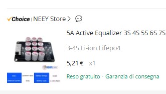

Il tema bilanciamento andrebbe "sviluppato" in modo più approfondito poichè tutto dipende da quanto tempo si ha per bilanciare, capacità dell'accumulo, a quanto ammonta lo sbilanciamento (mV) o le perdite (solitamente definite dall'autoscarica) di ogni cella.
Giusto per fare un esempio... Estremizzando il concetto, partiamo da un pacco con celle cariche ed altre scariche; il BMS si ritroverà a dover far un bilanciamento importante e non uno semplice di "mantenimento". Se il BMS ha sistema di bilanciamento da 1 A e il pacco è da 200 Ah all'incirca il tempo necessario per il bilanciamento sarà di 8 giorni, mentre con corrente di 5 A circa 40h. Poi a pacco bilanciato, 5 A come corrente di bilanciamento sono eccessivi per mantenerlo nello stato di bilanciamento tranne se il tempo a disposizione per tale fase è molto ridotto.
In genere per ricavare la corrente di bilanciamento di un pacco sostanzialmente bilanciato o con pochi mV di delta si usa questa formula:
Ibal [A] = (Perdita max [A] - Perdita min [A]) / (Tempo bilanciamento giornaliero [h] / 24 [h])
Dove la perdita max è ricavata da quanto ammonta l'autoscarica della cella con valore maggiore e viceversa quella con perdita min.
Per esplicitare questa "perdita" di una cella... Esempio una cella completamente carica da 300 Ah a temperatura di 20-25°C per autoscarica si scarica in 14 mesi (valore casuale), la perdita ammonterà a circa 23 mA.
Se assumiamo che la cella con perdita minore abbia 1 mA e che il tempo a disposizione per bilanciare sia di 30 min, la corrente di bilanciamento risultante (per il pacco da 200 Ah e dati appena citati) sarà di 1,05 A; mentre se allunghiamo il tempo di bilanciamento a 4h basterà anche una corrente pari a 132 mA.
In ogni caso il bilanciatore attivo è sempre la scelta migliore.

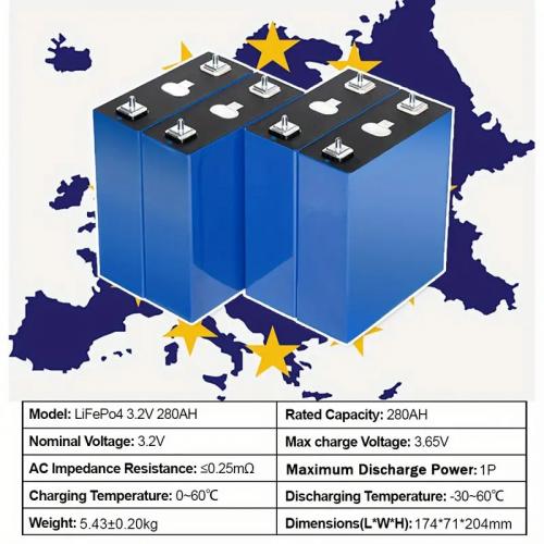

Si parlo delle singole celle da 280Ah, generalmente sono 2 celle da 140 affiancate e messe in parallelo (non posso essere certo di tutte quindi evito assolutismi che sicuramente il rompic di turno coglierebbe al volo).
Se ci pensi a livello industriale è anche logico, sono piu efficenti le celle molto piatte o quelle cilindriche dove la curvatura è costante quindi non tende a disgiuntare i vari fogli di cui è composto il film (per quello le prismatiche vanno messe sotto 300kg di pressione per fargli produrre il datasheet nominale), è poco sensato produrre celle che siano prismatiche ma molto spesse anche perchè lo spazio lasciato vuoto dalla parte curva sarebbe piu significativo.
Se avere 4 celle singole o 8 accoppiate sono veramente cose insignificanti ma se avete un dubbio sappiate che le celle piu diffuse al mondo, contrariamente a quanto si possa pensare, sono le 140 e non le 280 che in realtà non esistono.
Oramai le 140 di qualità sono in realtà da 157, mi riferisco al formato (metà della 280 classica) quando dico da 140.

Si parlo delle singole celle da 280Ah, generalmente sono 2 celle da 140 affiancate e messe in parallelo (non posso essere certo di tutte quindi evito assolutismi che sicuramente il rompic di turno coglierebbe al volo). Se
ci pensi a livello industriale è anche logico, sono piu efficenti le celle molto piatte o quelle cilindriche dove la curvatura è costante quindi non tende a disgiuntare i vari fogli di cui è composto il film (per quello le prismatiche vanno messe sotto 300kg di pressione per fargli produrre il datasheet nominale), è poco sensato produrre celle che siano prismatiche ma molto spesse anche perchè lo spazio lasciato vuoto dalla parte curva sarebbe piu significativo. Se avere 4 celle singole o 8 accoppiate sono veramente cose insignificanti ma se avete un dubbio sappiate che le celle piu diffuse al mondo, contrariamente a quanto si possa pensare, sono le 140 e non le 280 che in realtà non esistono. Oramai le 140 di qualità sono in realtà da 157, mi riferisco al formato (metà della 280 classica) quando dico da 140. @maxwell..un nome un programma in questo contesto :D Bello il box metallico, lo preferirei anch'io Avevo la fissa dei box metallici anche io..poi ho riflettuto che in camper non è proprio meglio. L'incendio eventuale è prodotto dai gas, che fuoriescono facendo fiamme lo stesso. La plastica contribuirebbe ma l'energiia stoccata è tale da rendere il contributo dell plastica irrisorio e secondo me non è quello a salvarci il camper se prendono fuoco. Mentre il box di metallo su un camper puo mandare in corto tutto generandolo, quell'incendio, basta che prenda una botta nel modo giusto. Fatte da un cinese poi..meglio di plastica va :D
Grazie della spiegazione.
Quindi la mia batteria da 300Ah fatta con 8 celle da 150Ah singole (2P-4S), alla fine è meglio di una 280Ah con 4S (ma in realtà 2P-4S da 140Ah sigillate).
Almeno se si guasta una cella posso cambiare solo quella guasta.
Credevo meglio le 280Ah perchè avevano solo 4 celle, ma a questo punto sono peggio.
Spero di non venire a conoscenza che le 150Ah sono fatte con 2 da 75. surprise
"Si parlo delle singole celle da 280Ah, generalmente sono 2 celle da 140 affiancate e messe in parallelo (non posso essere certo di tutte quindi evito assolutismi che sicuramente il rompic di turno coglierebbe al volo)."
Dal mio punto di vista, la puntualizzazione fatta tra parentesi si poteva benissimo risparmiare poichè avevi già scritto "generalmente", non ha alcuna utilità per il topic e per chi legge... Oltretutto dare dei "romp..." agli altri (ancor peggio in senso generale) non è del tutto rispettoso.
Non so a chi fosse riferita, poteva esempio essere riferita al sottoscritto dato che in un altro topic era venuta fuori tale questione del senso generale/assolutismo.

Se hai un DC-DC non è un problema la protezione in sovracorrente durante la carica, in ogni caso è da capire se è una impostazione configurabile sul BMS.
Per la perdita di capacità se le celle sono sbilanciate, confermo quello che ha visto.
Sulla mia 300Ah ho visto passare da 275/280Ah a circa 305Ah dopo aver equilibrato bene le celle.
Faccio presente che un BMS ci metterebbe circa 25 ore a riequilibrare...per questo ho aggiunto e consiglio, a chi può farlo, di aggiungere un equilibratore attivo da 5A, soprattutto per batterie che non consentono un bilanciamento manuale/configurabile...non capisco perché non venga montato di serie, ha un costo ridicolo 5/6euro.
