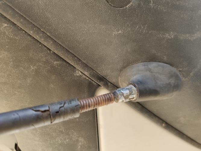

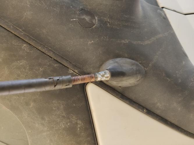

Ciao a tutti... Non riesco proprio a svitare sta cavolo di antenna radio. Tutta mezza crepata... come devo fare ! Aiutoooo! :-)IMG_20200525_172331.jpgIMG_20200525_172328.jpg

Se propio non riesci nemmeno dopo aver messo un pò di "svitol" e con un paio di pinze a blocco, non ti rimane che toglier tutto compresa la base...immagino sia imbullonata dietro alla plastica della carrozzeria.
Quell'antenna probabilmente sarà bloccata dalla ruggine, una volta era anche di moda mettere nel filetto un pò di blocca filetti perchè le fregavano, lho fatto pure io.

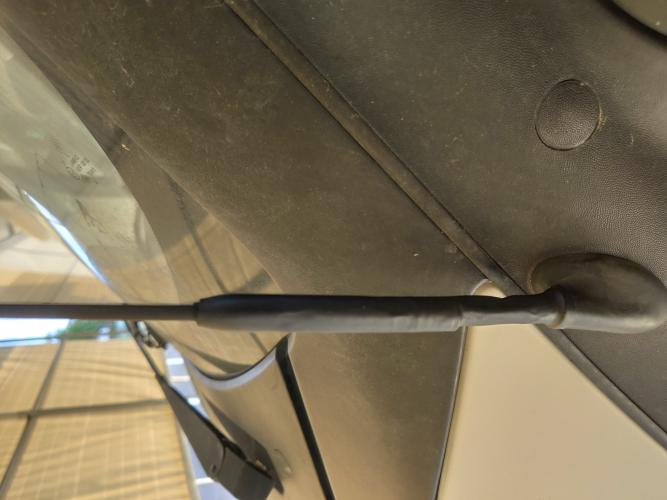

La mia era ridotta all'incirca come la tua e visto che funziona,l'ho nastrata con nastro nero: lavoro accettabile e impazzimento zero,prova e se non ti piace,smonta tutto ciao.

Se la vuoi smontare solo per motivi estetici ma funziona, puoi provare con il termorestringente, ne infili dall'alto una lunghezza sufficiente a coprire la parte rovinata e poi gli dai di fon.
Costo quasi zero, vale la pena tentare.

Provo a rimediare qualche cosa per renderlo decente... Anche se non mi piace molto quella antenna in quanto sbatte sul montante quando viaggio, flette troppo... Ne volevo una più corta semmai... Per smontare tutto mi sa che è complicato... Grazie per le risposte

Rispondo solo per ringraziare!
ho fatto!
grazie ancora!
