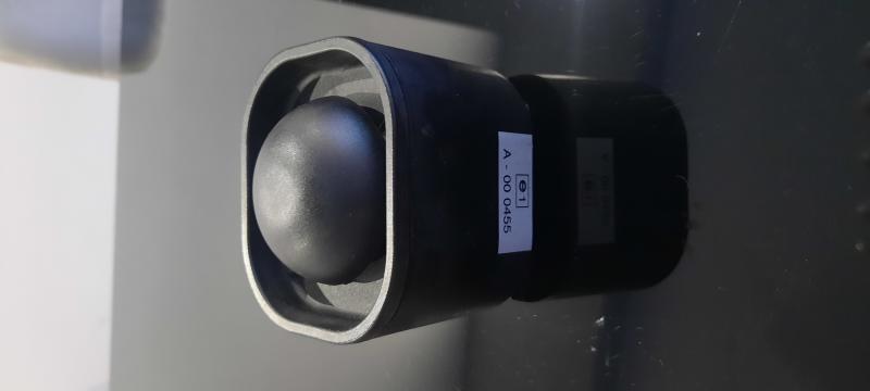

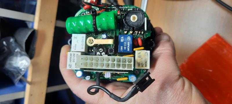

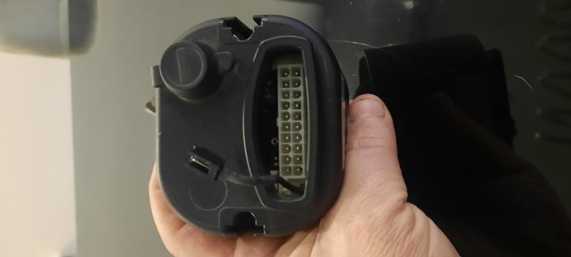

Buonasera, ho un problema con l'antifurto, s'è allagato... letteralmente, per la pioggia.
​​Il mezzo è un McLouis Glen 430 VV del 2004. L'installazione sembra fatta in fabbrica e non After market.

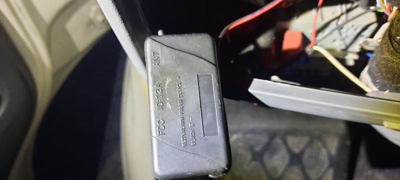

C'è una sirena nel vano motore a cui arriva un mazzetto di cavi direttamente da sotto il cruscotto
Non so dove vanno... ho trovato solo uno scatolotto dovrebbe essere l'antenna ricevente
L'elettronica dell'antifurto sembra essere tutta dentro la sirena.

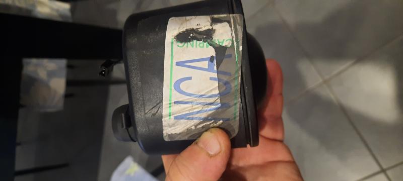

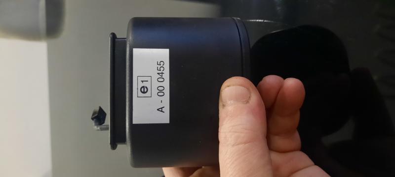

Il problema è che non c'è una sola etichetta che indichi un modello a pagarla oro.

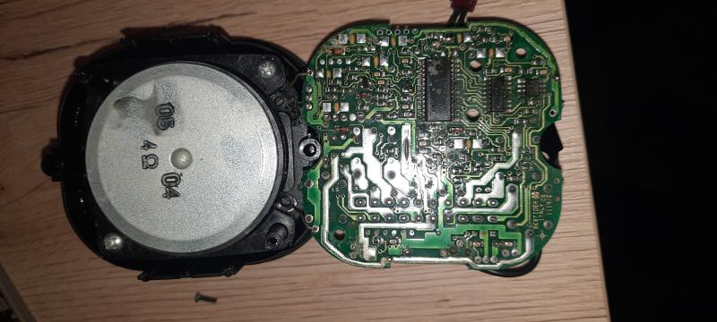

Ho smontato la sirena asciugandola e soffiandola, ho spruzzato prodotto per circuiti elettronici...ma ricollegandola sembra essersi sprogrammata.
Si attiva e disattiva regolarmente come prima, segnalando l'operazione con le frecce del camper ma chiude solo le chiusure senza riaprirle, niente sirena, niente led di stato, nessun intervento...
​​​​​​Cosa posso fare?
Se qualche smanettone o guru ha delle idee da condividere, sono ben accette e grazie in anticipo...altrimenti rimane l'elettrauto...angry

Ci sono componenti ai quali l'acqua non fa nulla (la maggior parte) ma alcuni se bagnati non funzionano o funzionano male, ad esempio vedo dei trimmer che non sono sigillati e di sicuro hanno ancora acqua dentro
Inoltre se è rimasto alimentato mentre è entrata acqua (sicuro) questa ristagnando ed essendo conduttrice puo aver fatto scaldare qualche componente che potrebbe essersi cotto
Si vedono dal lato circuito stampato delle macchie scure, asciugalo meglio e lascia passare qualche giorno lasciandolo al caldo e asciutto, poi lava il lato pcb con un pennello con trielina o acetone, soffia con compressore ad una buona pressione e prova
la sirena la asciugherei soltanto, se si apre, aprila e soffia sulla membrana e bobina ma non troppo forte
Se continua a non funzionare, lo cambierei

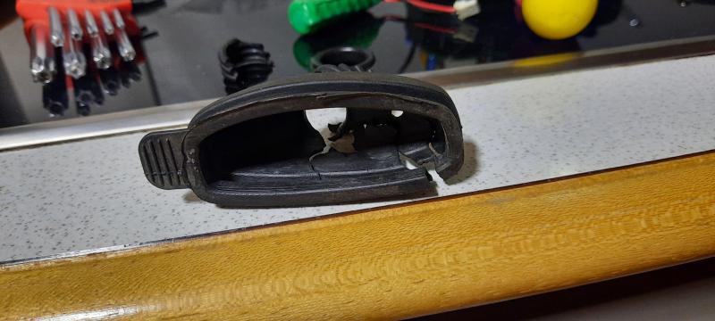

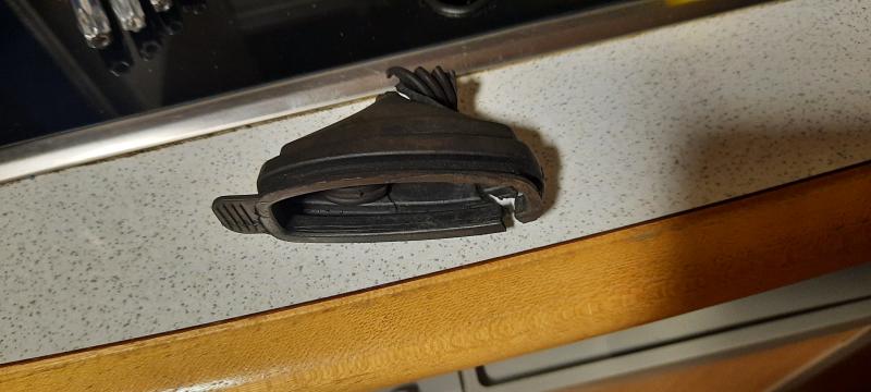

Ho comprato il camper 2 anni fa e ho fatto molti lavoretti , pannelli FV, batteria litio , ecc ma non avevo mai "messo l'occhio" su dove fosse la centralina.
Era posizionata con il connettore rivolto verso l'alto sotto il bordo superiore del vano motore, subito sotto la guarnizione del cofano.
La guarnizione che protegge il connettore in questo stato.20250124_174417.jpg20250124_174434.jpg

Ho comprato il camper 2 anni fa e ho fatto molti lavoretti , pannelli FV, batteria litio , ecc ma non avevo mai messo l'occhio su dove fosse la centralina. Era posizionata con il connettore rivolto verso l'alto sotto il bordo superiore del vano motore, subito sotto la guarnizione del cofano.  La guarnizione che protegge il connettore in questo stato.
Forse sarebbe prioritario verificare se c'è un'infiltrazione?

Lo so ma non riesco a capire il modello ...non c'è nessuna etichetta ...

È la guarnizione del cofano che ha fatto gocciolare sopra il connettore dell'antifurto

Ho contattato la NCA e mi hanno fornito modello e manuale del mio dispositivo. Fuori produzione dal 2009 frown
Credo che sia arrivato il momento di sostituirlo.
