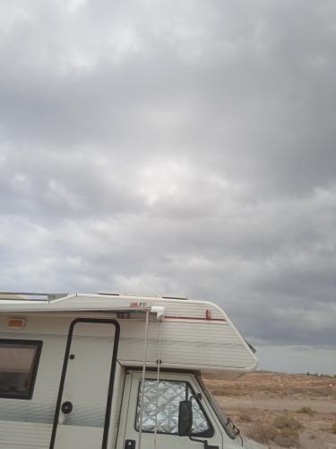

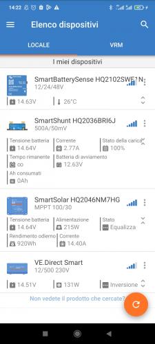

Ti posso garantire che un solare importante ti mantiene il frigo a compressore e la TV e altro in estate anche se piove diciamo all infinito.
Il mio pannello da 450w ha prodotto 400 wattora in giornate di pioggia continua senza pausa.
Sono 30ah.
Che poi diventano subito 60 se durante la giornata di pioggia tira un paio di brevi schiarite con nuvole più chiare.
Per dire l.altro giorno, avevo 140 w su inverter tra frigo TRIVALENTE e TV...con questo cielo e nessun consumo in batteria.
In una giornata così può fare anche 80ah poi dipende molto dalla trasparenza delle nuvole.
Se sono nere nere fa 2A.

Ciao Mimmo... Noi abbiamo 200 ampere al litio e d'estate che fondamentalmente si sta all'ombra per non cuocersi dentro al van... Con frigo a compressore ci fai 2 giorni al max. Ho più autonomia d'inverno con stufa a gas
ne faccio 3 di giorni.Anch'io DC da 60 ampere e quindi se ti muovi anche poco si caricano al max.Conclusione se fai la spesa, secondo me, meglio 300ampere magari batterie un po' più economiche.
Più amperora di batterie non litio può starci.
Ma secondo me il punto è sempre la produzione..senza quella , puoi passare da 2gg a 4 GG raddoppiando le batterie.
Ma se invece agisci sulla produzione puoi passare da 2gg a infinito...o da 2 GG a 10 GG se va male.
Quindi si stabilisce l autonomia che si vuole.
Poi i consumi.
Poi quanto si deve reintegrare per raggiungere il risultato prefissato di autonomia.
Poi si vede se conviene viaggiare, il solare , lnefoy e quant'altro...
Ma aggiungere batterie a caso per aumentare l autonomia non lo trovo sensato.
Ed è quello che molti fanno appena preso il camper..o facevano...
Da 100 a 200ah. Da 200 a 350ah.
E stiamo sempre punto e a capo.
Quello va bene per chi vuole avere tot giorni tra partire da casa e un area di sosta e l altra.
Li si può fare il conto solo con le batterie.
Arrivò quest'inverno a Tenerife un italiano che conosco con oltre 400ah di litio e un piccolo impianto solare da 100w pwm.
Frigo a compressore, macchina del caffè, PC e menate varie..2 DC DC da 50A.
In Italia si muoveva molto ed era a postissimo.
A Tenerife stava molto fermo.. settimane.
Beccò nuvolo a febbraio molti giorni..
Si dovette mettere a fare giri a vuoto in autostrada (che almeno è gratis).
Io con solo misere AGM per totale 178ah e il pannello da 450w nello stesso clima avevo le batterie stracariche ogni giorno, fermo, con TV e PC e tutto quello che volevo dalla mattina alla sera latteralmente. Se non metto il trivalente su inverter, male che va se piove molto invece che 100% magari per un paio di giorni arrivo solo a 93/95% di carica. E sempre la TV accesa a caso tutto il giorno per sottofondo.
Quindi i suoi 400 e passa ah di litio da migliaia di euro non facevano l.autonomia di un pannello da 159 euro e 450w (va beh c'è il prezzo del regolatore e delle batterie pure da me.. però è per dire no?)
Laltro mio amico viene 6 mesi alle Canarie. Aveva frigo a gas e 2 AGM . E 250w di pannelli. 100 pwm e 150 mppt. Stava benissimo.
ora torna con 280ah di litio, DC DC da 50A ma 2 bici elettriche e frigo a compressore...
Niente se becca nuvolo per giorni e giorni scarica abbastanza nonostante pensava che la.litio fosse la svolta.
E infatti vuole portare il solare a 500 o 600w per non pensare proprio più a niente.
Soprattutto in ottica di stare in Italia fuori dall' estate.
Poi ognuno faccia come preferisce e in base al suo uso personale.
Ma a me dà molta più tranquillità contare sulla produzione piuttosto che sulla capacità di accumulo.
Per esempio io consumo molto di giorno.
Di solito consumo 100/120ah nelle ore diurne e solo 20/40 nelle ore notturne.
E nonostante sono autonomo all infinito.
Se c'è maltempo mi tolgo 100ah di frigo trivalente elettrico ,lo tengo a gas e sono a posto lo stesso.
