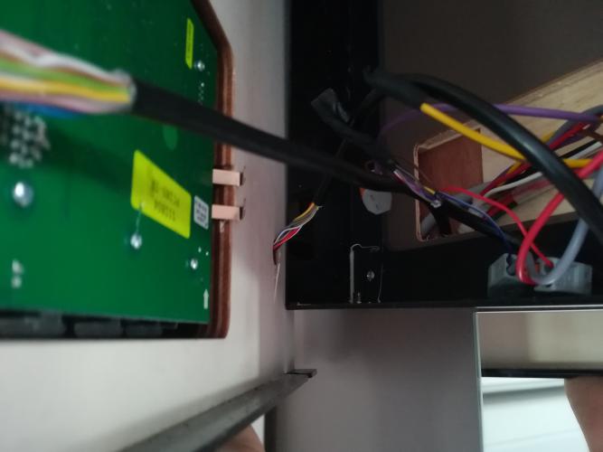

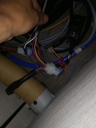

Ciao, io l'ho fatto montare in officina, insieme al sensore alta quota, che è stato posizionato zona boiler, IMG_20190507_214428(1).jpgquesti sono i cavi che dal bruciatore arrivano al sensore alta quota che pi ripartono verso la centralina e quindi al controller, queste foto le ho sul cellulare, appena posso ne faccio una anche alla centralina IMG_20190507_214347(1).jpg

Grazie Apuan. Se non chiedo troppo, potresti mettere una foto dove i cavi si vedano meglio?
grazie!

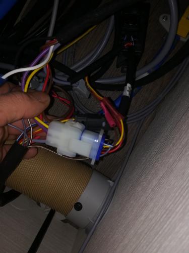

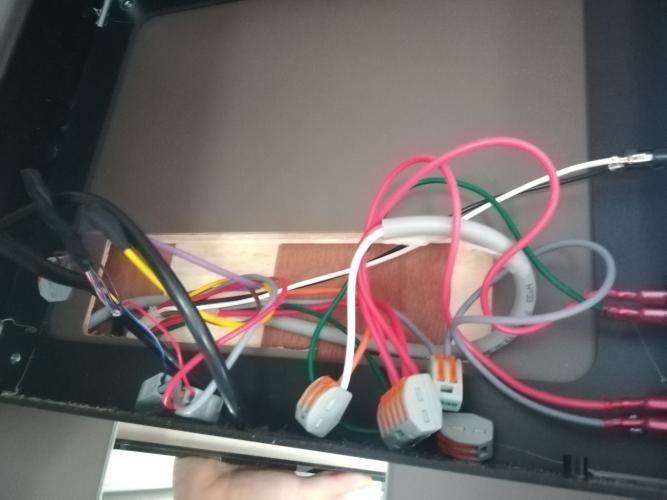

Ciao, scusami x il ritardo ti metto qualche foto della centralina, spero che riesci a vedere meglio, un salutoIMG_20190803_104410.jpgIMG_20190803_104403.jpg

controller cambiato. Alla fine per non fare porcate l'ho portato dal tecnico Ebersparher di zona che per 60 euro ha smontato il pannello di legno sotto il quadro fusibili, ha seguito il cablaggio e mi ha montato il controller che avevo comprato su amazon. I colori dall'motore dell'ebersparcher fino alla prolunga sono gli stessi del cablaggio del controller. Si trattava di sapere dove trovare i cablaggi laugh. Il gioco non é farlo, ma saperlo fare. In gamba il tecnico. MI ha migliorato un dettaglio, quello della sonda. Nel mio camper la sonda va nel quadro di metacrilato dove va la centralina, ma di fatto la temperatura che misura non é quella dell'ambiente interno ma la temperatura dell'intercapedine tra centralina e armadietto. Spostata di 4 cm verso fuori la sonda, e finalmente la temperatura del controller coincide con il termometro.
