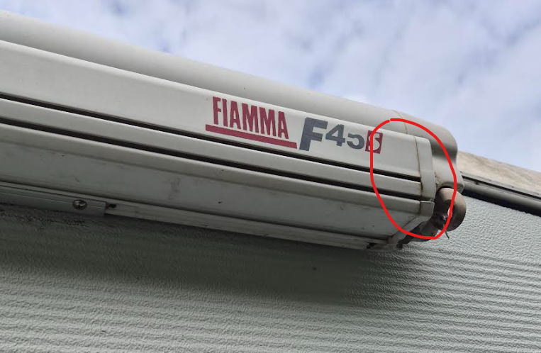

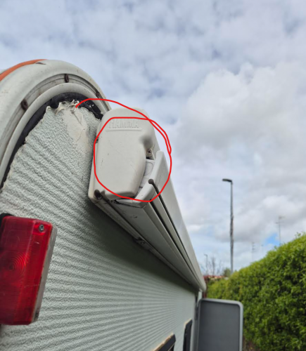

Ciao a  tutti,
sono possessore di un camper Laika Lasercar 620 dei primi anni 90, quest'anno ho deciso di far montare un tendalino.
L'uso che faccio del camper è limitato e concentrato nella sola stagione estiva, quindi ho deciso di andare su una soluzione usata senza molte pretese.
Mi è stato montato un Fiamma F45S, mi sono però accorto che richiudendolo non si aggancia completamente.
Non so se è normale, o se magari sono semplicemente incapace io, comunque la cosa mi sembra più accentuata da un lato. Più che altro mi preoccupa la pioggia e che a lungo andare si rovini ulteriormente.
Qualcuno può darmi qualche indicazione ed eventualmente suggerire cosa provare?
Grazie mille

Grandissimo il 620  ,ce l'aveva mio zio quando in famiglia vevamo l'S60.
Grandissimi mezzi per l'epoca.
A mio avviso va solo regolato.
Non viaggiare col tendalino sganciato , piuttosto sali sul gradino e spingilo dentro con la mano fino a farlo agganciare.

Credo vada regolato lo shock absorber sul lato che non chiude bene, potrebbe essere usurato l'inserto della staffa interna sinistra cui e' agganciato il braccio e non chiude bene, prova a cercare fiamma 98655-545.
Guarda qui,
https://camping-life.it/ricambi...
Ciro.

lo apri tutto segni con matita posizione attacco braccetti li posti di mm chiudi riapri e risposti gli attacchi fino a quando si chiude pari

Avevo quel problema con in mio vecchio mezzo, non sono mai riuscito a sistemarlo...dopo aver riavvolto lo spingevo con l'asta per riavvolgere fino a farlo agganciare.
Lo usavo cosi di rado che non mi ha mai preoccupato più di tanto, un volta agganciato ci restava senza problemi.
