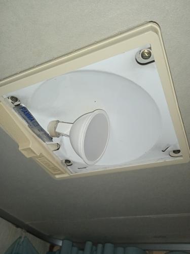

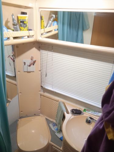

In realtà 1.2 watt di buona qualità va benissimo per illuminare sopra il tavolo di una dinette.
Io ho led da 2.5watt sul soffitto e 1.6 sopra le dinette e poi se posso uso faretti led per uso anche domestico che trovo in negozi di materiale elettrico ma costano 6 euro l uno minimo e sono da 8 watt.
Odio strisce led e led di bassa qualità perché hanno una pessima tolleranza agli sbalzi di tensione (inevitabili a 12v) per esempio il classico tremolio da discoteca con la pompa. Tutti i led di buona qualità preso per esempio da Leroy Merlin non soffrono minimamente questo difetto...ma anche nei cinesi ce ne sono.. almeno in Spagna...
Questi sono accecanti da 6 e 8 watt e scaldano molto.

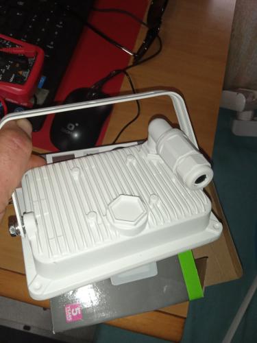

Per sostituire la luce esterna originale a neon completamente ingiallita ho scelto di mettere un faretto da giardino di Leroy Merlin pagato 14.99 euro completamente in alluminio e vetro e impermeabile
Da 30 watt potentissimo. L apecca è che è a 230 soltanto. Quindi sarà collegato all inverter o alla colonnina (eventualmente) tramite derivazione da una presa e idoneo interruttore.
ma tanto lo uso super raramente e 30 watt mi diventano 38 su inverter...
Non c'è paragone con la qualità rispetto alle plafoniere esterne da 30 e passa euro da camper ..salvo quelle proprio buone che però costano parecchio.
A me comunque bastano 2 da 3watt in dinette a soffitto, 3 watt in soffitto cucina e 1.6 watt sopra i tavoli . Ma ho bisogno dei 2 faretti da 6/8 watt per quando cucino o facciolavori manuali in dinette di sera. E ho messo un 6 watt anche in bagno che punta allo specchio e si riflette.
Questa è la luce che fa il 6watt in bagno

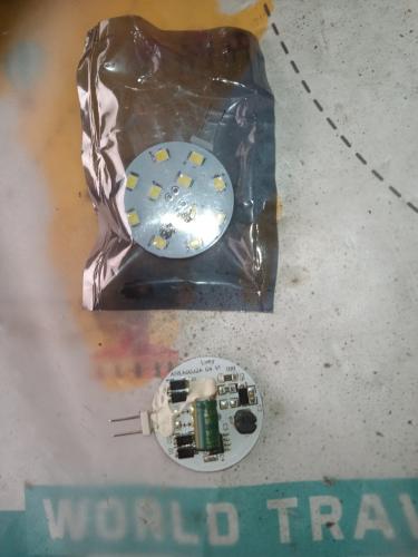

I led di buona qualità tollerano anche 16 volt e la luce è sempre costante. Quelli super scadenti tipo quelli che vengono con la pila a 12v del cinese, già a 13v si bruciano. A una amica hanno squagliato le plastiche del mobiletto del bagno. Pericolosissimi.
i faretti che ho  preso nel negozio di illuminazione led fanno la stessa identica Luce a 11.8v e a 14.5v .
Se un led sfarfalla con la pompa e il cablaggio pompa è corretto, è scadente.
NE ho provati e rimossi alcuni...
Modificato da Hunter85 il 26/08/2022 alle 21:05:10

Devo sostituire le lampade delle plafoniere grandi , desidero un illuminazione abbastanza potente per avere una bella luce n tutta l' area , per quanto riguarda i punti luce piccoli ho già messo i bulbi led da 3 w ma risultano luci diffuse tenui da atmosfera. Anche quelli pagati poco .
Io ho comprato dischetti da 3w su Amazon,
che dietro hanno un certo numero di componenti elettroniche e illuminano benissimo e non sfarfallano..considerando che le mie plafoniere stoppano un sacco di luce tralalltro ..
tuttavia come ho detto ho installato 3 faretti da 6 en8watt per quando mi serve luce forte veramente...
