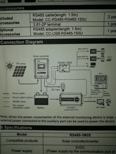

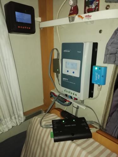

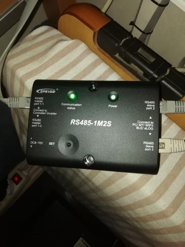

Buonasera, per chi fosse interessato, mi É arrivato il nuovo accessorio EPEVER che permette di sdoppiatore il segnale rs485 e quindi far comunicare più master con più slave.
Si possono collegare un regolatore solare mppt e un Inverter, a un monitor remoto, un trasmettitore WiFi o Bluetooth per smartphone, un PC etc... Prima era impossibile, si usava o un accessorio o un altro.
Non è ancora presente sul sito ufficiale ma viene venduto dai partner ufficiali europei della ditta e su aliexpress. Su aliexpress costa 32 euro tutto incluso... Mentre un  negozio tedesco lo vendeva a 49 + 20 di spedizione dhlsad​​​​​​.
PER 30 euro ok, ma di più non vale la pena.
É stato fatto insieme al nuovo monitor remoto mt75 che affianca il vecchio mt50.
Questo monitor infatti permette di monitorare un regolatore e un Inverter in varie combinazioni (della stessa marca ovviamente) e controllare un relè, l accensione dell Inverter, l accensione del carico su regolatore etc...
Ma non può modificare impostazioni, da qui la necessità di poter usare 2 accessori contemporaneamente.
Io lo userò per usare il display mt50, il box wifi e il registratore di statistiche Elog.
L accessorio è gigantesco me lo aspettavo molto più piccolo sad
Non capisco di elettronica ma credevo che sdoppiare un segnale rs485 fosse cosa semplice...
Si autoalimenta, eccetto in applicazioni con Inverter, regolatore e tutte le porte occupate.
In quel caso serve un alimentazione supplementare da batteria, viene corredato di morsetto a vite. Supporta da 8 a 70 v in coerente continúa da scheda tecnica.
Nella mia configurazione non serve alimentazione aggiuntiva.
Il pulsantino serve a cambiare la frequenza baud rate tra 9600 e 115200, ma non so cosa significa e comunque funziona già così.

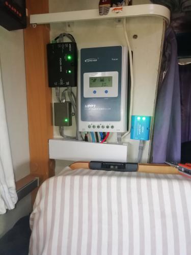

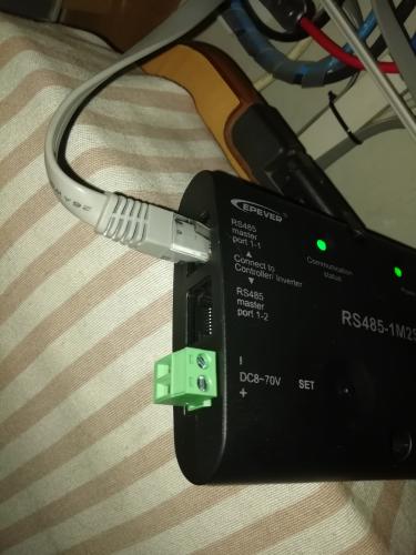

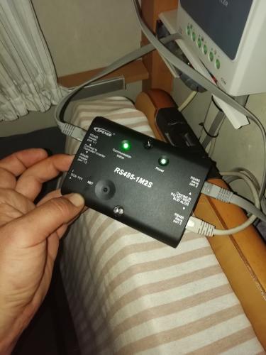

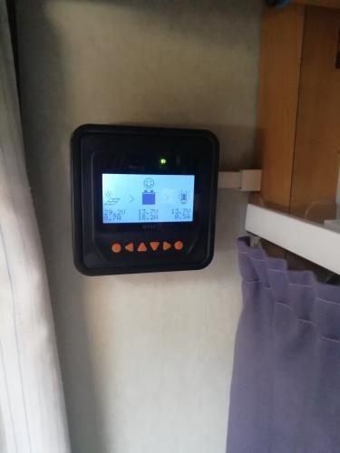

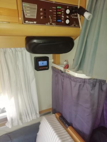

Ecco un paio di foto messo buttato lì per la prova(dovrò sistemare i vari cavi rj45... Magari chiedo come accorciarli.
IMG_20210529_215510(1).jpgIMG_20210529_221658.jpgIMG_20210529_215559.jpgIMG_20210529_215524.jpg

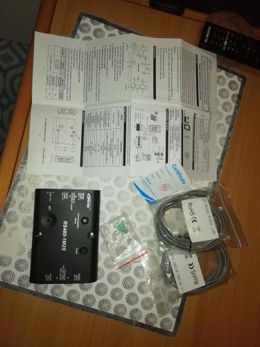

Il tutto É arrivato da Cina a tenerife in ottime condizioni di imballaggio come tutti gli accessori epever che ho comprato finora, in 15 gg... Molto prima di quando compro dal continente europeo da amzon e simili qui... E senza spese.
É fornito con manuale in inglese 2 cavi rj45 e morsetto verde a vite per alimentazione ausiliare. La. Qualità dell oggetto e della plastica sembra adeguata a quello che è...

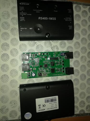

Peccato sia enorme!

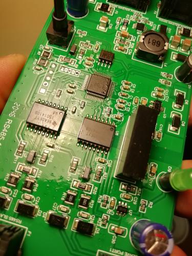

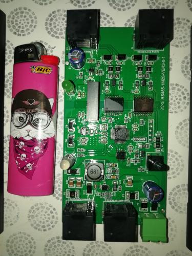

Immagino che dentro ci sarà una scheda...

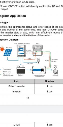

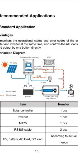

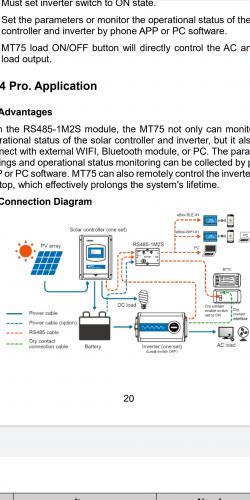

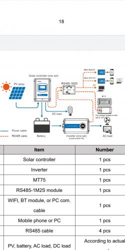

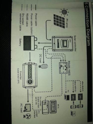

Alcune delle possibili combinazioni (nel manuale del display mt75 ce ne sono spiegate di più)

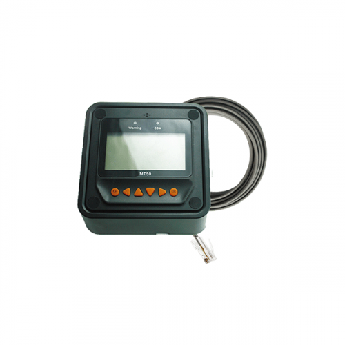

Io uso sempre il display mt50 e basta... E l accessorio elog che registra 4 mesi alla volta di statistiche per il pc fa da ponte tra regolatore ed mt50.
Ma quando mi metto in viaggio, mi attacco il wifi per dare un occhiata da davanti (lo fa la mia compagna non io che guido wink​​​​​​).
Allora bisognava staccare il display mt50 e attaccare il wifi...
Una piccola menata...
Adesso è tutto sempre connesso... Al regolatore
I 3 accessori mt50, elog, e WiFi tramite il nuovo accrochio (si chiama rs485 1M2S module surprise​​​​​​!) Cioè 1 master per 2 slave...
Ho fatto un errore: con questa configurazione serve l alimentazione esterna altrimenti sembra che funziona tutto, ma se si fanno le operazioni la potenza del cavo rs485 non basta e gli accessori sfarfallano. Avevo letto male il manuale...
Ho provato con pila da 9v provvisoriamente e funziona alla perfezione tutto quanto.
Se invece ci sono un regolatore + inverter in entrata a raddoppiare l alimentazione, non serve quella esterna. Così come se ci sono meno accessori in uscita.
La pila da 9v era per provare, ora porterò 2 cavetti dalla batteria a 12 v (É consentito un ampio range di tensione, da 8 v a 70 v. Questo É buono perché in casa magari uno ha il solare a 24 o 48 v..).
Va beh, comunque funziona perfettamente, ho fatto da cavia...

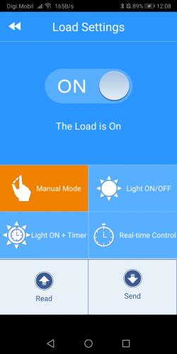

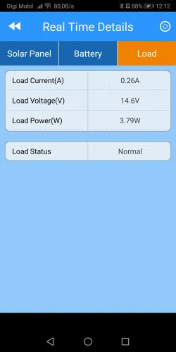

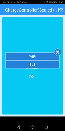

Altra info:la app WiFi per smartphone per i regolatori epever, funziona molto meglio su iPhone che su Android (che novità eh! wink​​​​​​).
Su Android É una mezza ciofeca... Su apple meno... Non si inchioda ne si sconnette da sola.
Non mi resta che nascondere i cavi rs485 che con questo affare sono diventati ben 4!surprise

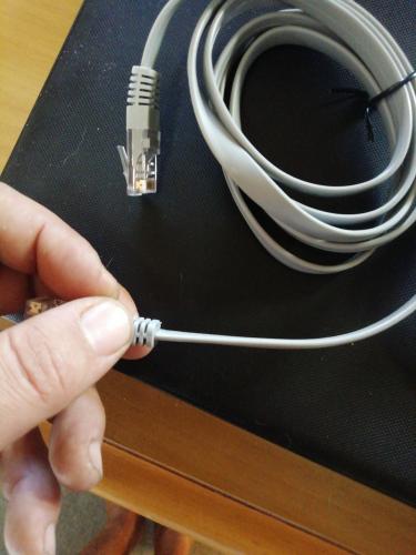

E sono tutti esageratamente lunghi... E accorciarli É un incuboangry... Hanno 8 fili minuscoli all interno.
C ho provato con uno e c ho messo mezzo oralaugh

Non ti consiglio di accorciare i cavi RJ45 ma di comprarli a misura, costano pochissimo.
I cavi stranded (multifilo) non sono facili da intestare con la pinza, almeno io non ci riesco.

Cambiando il rate da 9600 a 115200 non funziona il registratore elog... Probabilmente perché quello É a 9600?
Come ho detto, con un solo accessorio master che porta alimentazione e 2 o 3 in "slave", che É il mio caso,sembra che funzioni, ma poi a volte sfarfallavano e impazzivano... Facendo alcune operazioni
Colpa mia... Va l alimentazione aggiuntiva da batteria in questo caso.
É funziona perfettamente.
Probabilmente il cavo dati no porta più di un tot di corrente... Vado a intuito perché non sono ferrato...
Non immaginavo che per "sdoppiare" un segnale di comunicazione vecchio e semplice come questo servisse questo ambaradan!
Razza di scheda per solo questo?!?
2 anni fa volevo comprare uno splitter da 2 euro per cavo rs485 perché questo non esisteva...
Ma sia una persona del forum, sia una dell assistenza tecnica mi dissero che non avrebbe funzionato, perché si incasinano i pacchetti di dati in entrata e uscita frownche vanno gestiti.
La scheda di questo affare É grande metà di quella di un regolatore da 40 Alaughlaugh​​​​​​.

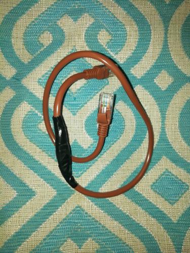

Ciao, hai ragione... Ne cercherò di corti...
Ieri ne ho accorciato uno, mantenendo le intestazioni delle prese (a metà per capirci) attorcigliando gli 8 filetti 1 a 1 e poi nastro adesivo..
Funziona ma un lavoraccio laugh​​​​​​.
Ed era uno standard a sezione tonda..
Quelli che fornisce epever con gli accessori, sono un pó più bellini, a sezione piatta, É ancora più difficile...
Quindi si.. Decisamente ne cercherò di più corti in negozio smiley

Se prendi una crimpatrice di rj45 e rj11 fai i cavi della lunghezza esatta e viene un bel lavoro.

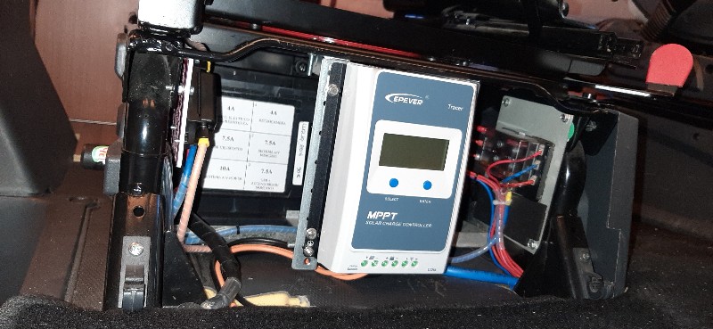

Non É bello (china designwink​​​​​​)... Però puoi metterlo o col supporto come me, bruttino,(esce di 5 cm bbondanti) oppure senza supporto... Molto più discreto e sottile(praticamente esce di meno di 1 cm dalla parete).
Però ovviamente senza supporto va a incasso in una parete di legno che va forata circolarmente(nel manuale ci sono disegni e misure..).
Io non ho voluto...
E l ho messo cosi
Modificato da Hunter85 il 30/05/2021 alle 15:01:13
15/06/2018 11024
Inserito il 30/05/2021 alle: 14:10:53
Installazione semi definitiva (fusibile provvisorio e cavo antenna provvisorio da 2 anni)...
A proposito di Cina designlaughlucette e lucettine.. Colori a caso per ogni accessorio :azzurro, nero, grigio verde militare, bianco e grigioazzurrolaugh
In realtà risulta cosi
A parte il regolatore, tutto É attaccato con plastilina adesiva rimovibile, che non lascia tracce nemmeno dopo anni... Niente buchi di viti o porcheria residua di biadesivo... (ho visto camper rovinati dal biadesivo sad​​​​​​)
Modificato da Hunter85 il 30/05/2021 alle 14:45:32

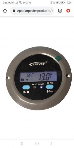

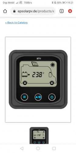

Questi sono gli altri 2 display remoti che ci sono (più recenti) oltre a mt50 :
Mt11
https://www.epsolarpv.com/produ...
PER regolatore mppt DuoRacer, ottimizzato per. Camper, con uscita Bs+bm+Frigo AES.
MT75
PER vari regolatori e Inverter.
Varie configurazioni possibili
27104501493.jpgScreenshot_20210530_183937_com_google_android_apps_docs.jpgScreenshot_20210530_183927_com_google_android_apps_docs.jpgScreenshot_20210530_183959_com_google_android_apps_docs.jpgScreenshot_20210530_183948_com_google_android_apps_docs.jpg
Da quello che ho capito però, l unico che permette la completa programmabilita dei parametri É il vecchio Mt50.
Gli altri hanno altre caratteristiche di monitoraggio e controllo, ma non questa.
Mt91
https://epsolarpv.de/products/e...
Display di controllo solo per Inverter.
Mt50
Questo era un monitor remoto victronenergy che serviva per regolatori victron Pwm
Sospettosanente simili no? wink​​​​​​
Il victron costa 50/60 euro, l Epever costa 30...
Ovviamente la ditta produttrice É la stessa.. Quasi certamente cinese, probabilmente epever o forse una terza ancora...
Victron comunque non vende più questo oggetto credo e nemmeno i regolatori pwm compatibili (regolatori pwm che avevano anche lo stesso identico PC software di gestione di quelli EPEVER)

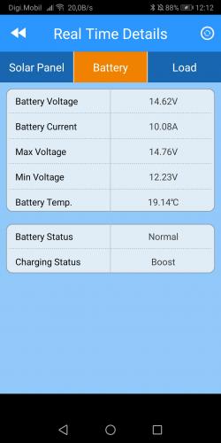

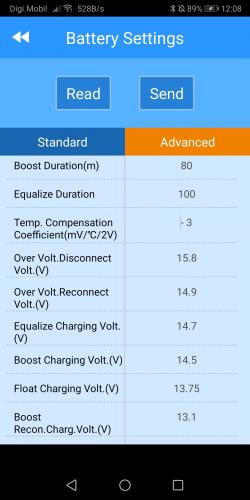

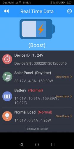

Ciao, per 15 euro, vale la penasmiley​​​​​​
Le pecche della app sono che fa solo istantanee e non una. Lettura continua e dinamica, devi aggiornare la pagina.
Le app victron per esempio danno lettura continua...
Non so se è un limite del protocollo di comunicazione o della app fatta male.
Poi ogni tanto invece di aggiornare in 1 sec, SI inchioda e ci mette 10 sec sad​​​​​​. E dopo alcuni minuti devi riconnetterla al wifi perché si sconnette.
Questo per il wifi.. Magari il Bluetooth no.
É il wifi lo fa solo con Android ma non con apple.
La app É la stessa tra Bluetooth e WiFi.
Quella di android la trovi sul sito ufficiale e non la trovi più sullo store.
Quella apple la trovi sullo store e non sul sito ufficiale.
(credo che farebbero bene a rivedere i dipendenti del reparto informatico alla dittawink​​​​​, il tutto non è all altezza dei prodotti alla fine).
Questo è quello che vedrai circa
Screenshot_20210531_120746_com_mdtit_PhoneInvert0522(1).jpgScreenshot_20210531_120752_com_mdtit_PhoneInvert0522(1).jpgScreenshot_20210531_120813_com_mdtit_PhoneInvert0522(1).jpgScreenshot_20210531_121226_com_mdtit_PhoneInvert0522.jpgScreenshot_20210531_121216_com_mdtit_PhoneInvert0522.jpgScreenshot_20210531_120830_com_mdtit_PhoneInvert0522(1).jpg

Buonasera... Vedo che poi nessuno ha risposto al discorso fusibile...
Ripeto la questione :
Il modulo gestore segnale rs485 2master/3 slave consuma 0.3w da scheda tecnica, confermato dallo smartshuunt, sono circa 23/25 mA. Questi sono ripartiti tra segnale rs485 stesso, e alimentazione supplementare da batteria (che immagino sopperisca solo in caso di insufficienza della alimentazione del cavo rs485).
Infatti il dispositivo funziona sia senza alimentazione da batteria, sia con..
ma con 2 accessori in slave e solo 1 in master ad alimentare, serve l alimentazione supplementare obbligatoria per evitare strani sfarfallii e crash.
Io avevo il fusibile da1a come minimo.
Ho il dubbio che protegga il cavo (0.5mmq).. Ma non la scheda dell accessorio..
Voi che dite? Si può lasciare? O meglio uno da 0.5A?(dovrei comprare il portafusibile in questo caso, per i fusibili di vetro che ho da 0.5A...)
Ah.. Faccio la domanda perché nello schema del manuale non è previsto fusibile.. sad
