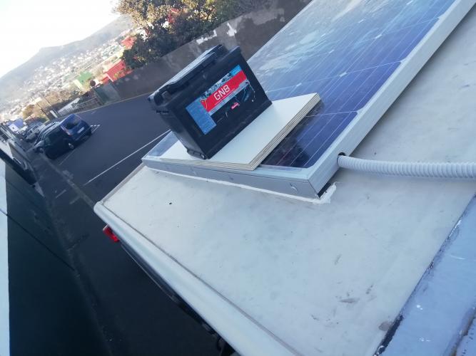

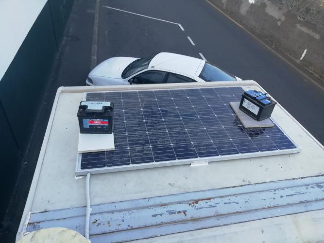

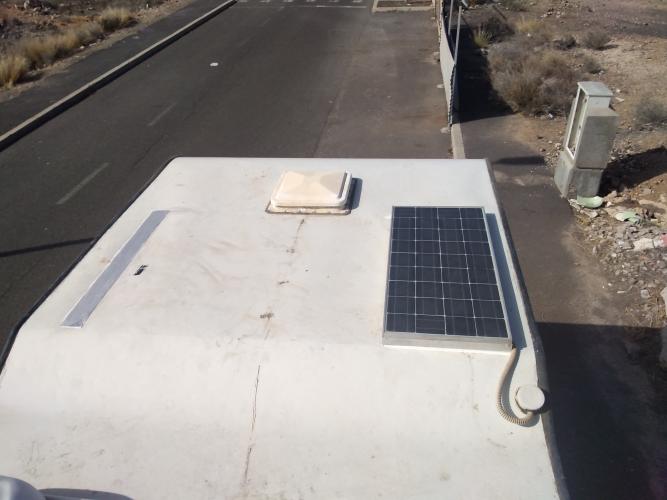

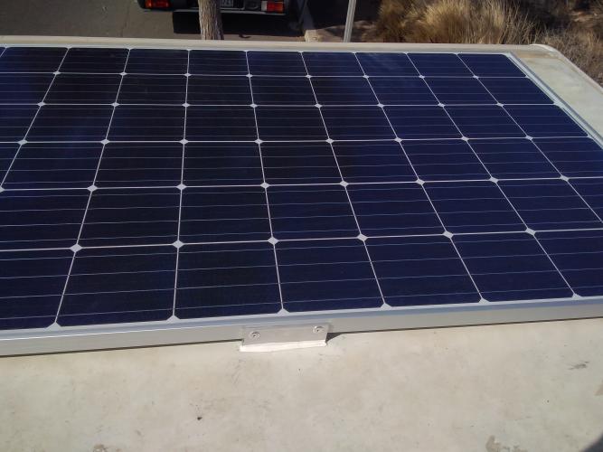

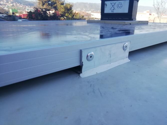

Finalmente abbiamo finito di trasportare l impianto FV (300 W+ Regolatore mppt30A+2bs 190ah) da un camper all altro e viceversa.. laugh​​​​​​
Dopo  più di un mese con pannello (che poi si è rivelato da 80w e non 100) e conseguenti difficoltà di energia siamo di nuovo autonomo... Addirittura con TV grande telefunken a 220 da 50 watt raccattata a casalaughe di nuovo frigo a 220 di giorno laugh

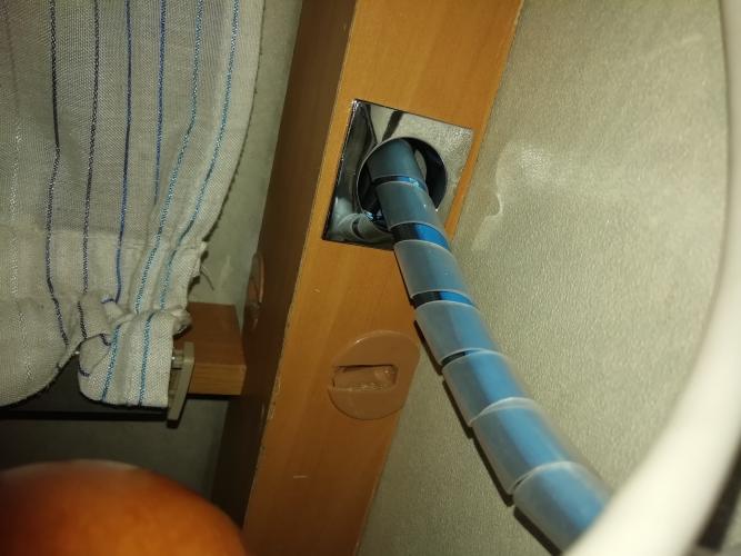

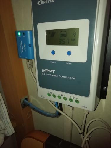

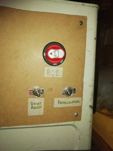

Ho poso le batterie con 1staccabatterie ciascuna a telaio in modo da poterle usare singolarmente se servisse in modo semplicissimo... Aumentata la sezione cavi da regolatore a batterie da 10 a 16mmq.
25 mmq per i negativi a telaio e 16mmq per il parallelo bm/bs con relè automatico da 200A.
Cavi da 10mmq da pannello a regolatore.
Il parallelo bm/bs originale dell arca era assurdamente lungo (penso intorno ai 7 metri di circuito) e da soli 4 o 6 mmq. Conseguente caduta enorme di tensione :13.6v in bs in marcia e 13.4 con frigo acceso.
Col nuovo cavo e nuovo relè ci sono 14.3v anche con frigo acceso su inverter in marcialaugh
Parliamo di quasi 1v di differenza.. Per dire quanto male costruiscono i fabbricanti angry

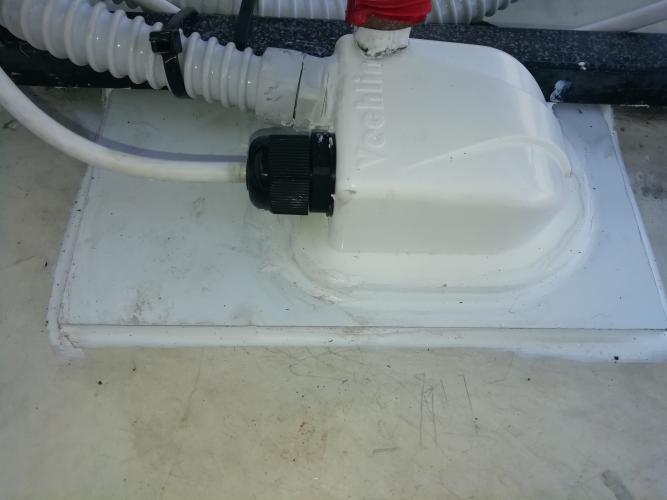

L unica cosa lasciata all officina è stato il montaggio del solo pannello,tutto il resto (regolatore, cavi, tele, fusibili, accessori)) abbiamo cercato di farlo da soli al risparmio wink
Hanno fatto un bel lavoro con bel passacavi (a Trento mi avevano messo la scatoletta passa cavi da uso domestico da 50 centesimi)... E curato nei dettagli come le placchette di inox a contornate i buchi all interno per far passare i cavilaughe intaglio circolare nel telaio del pannello per non schiacciare il corrugato... BravilaughRarissima Competenza qui a tenerife, di solito c'è da mettersi le mani dei capelli sulla capacità dei privati surprise

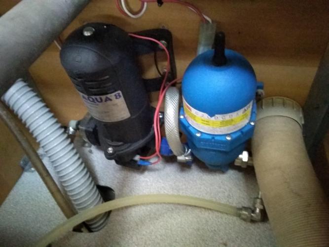

Haha si, le ho ridate all afficinalaugh con un catafalco del genere ci ha consigliato di dormire li con le batterie prima di andare a 100 all ora...lo avrei fatto comunque... magari senza batteriewink.
Per il biler avevo scritto la conclusione...ma il dannato android mi aveva cancellato un post lunghissimo e avevo lasciato perdere dalla frustrazionefrown
Sintetizzo: il vecchio boiler aveva semplicemente il piezo un po spostato  e un po po sporcizia. Messo a posto si accende in un decimo di secondolaugh
Tuttavia in officina si aono accorti che c era un raccordo uscita acqua leggermente dissaldato...cosi avevano una pentola usata in avanzo e me l hanno "regalata" nel prezzo del lavoro...
Cmq si li ho invertiti...tutto il lavoro mi e costato 250 euro e ci sta contando che era smontare+ smontare+adattare+montare+montare...a 32 euro l ora.
Forse è stato buttare i soldi al vento, visto che poi sti sti boiler mi pare di capire che si riparano... comunque mi sono portato dietro quello di 2 anni e ho messo quello di 29 sull altro...non lo sapremo mai...a meno che non mi si sfascia il nuovosurprise
Cmq a verona avevano chiesto 300 euri per la sola installazione di un boiler nuovo! 50 euri en oiu che il doppio lavoro qui...

Completato nuovamente e finalmente il ciclo di carica sulle 2 batterie dopo 2 settimane che non si completava mai con 80wattlaugh
Essendo da un po che si caricavano male,ho impostato un ciclo di 150 minuti a 14.6v per oggi, invece che lo standard di 120 minuti a 14.4vlaugh
Per dargli una bella "smossa"...
Infatti stasera dopo 3 ore di tv da 50 watt su inverter sono ancora a 12.8v...
Con le ricariche un po farlocche del pannello da 80, andavano subito a 12.4 con lo stesso usosad
probabilmente con un pannello cosi per il nostro uso,le batterie avrebbero vita piu breve....

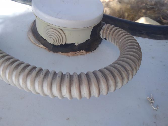

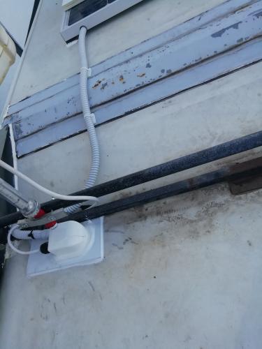

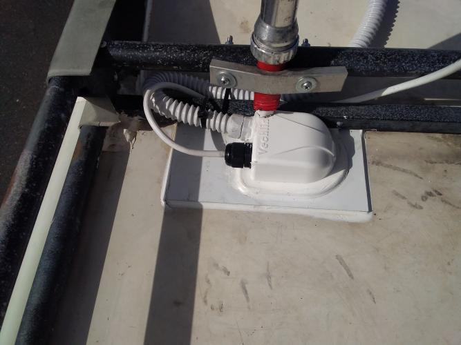

Io avrei preferito la scatola passacavi con coperchio apribile e ispezionabile, o una di quelle stagne per uso civile oppure la KT5 della CBE che è piu slim ma sempre apribile.
Quel tipo di passacavi usato, a me non piace anche perchè ha mano superficie di contatto al tetto e quindi piu probabile fonte di infiltraziione, poi una scatola stagna ci puoi entrare con fino a 8 passacavi e quindi anche un domani che servisse altro hai gia la via fatta.
15/06/2018 11024
Inserito il 12/02/2020 alle: 12:34:10
In risposta al messaggio di IZ4DJI del 12/02/2020 alle 08:59:28
Io avrei preferito la scatola passacavi con coperchio apribile e ispezionabile, o una di quelle stagne per uso civile oppure la KT5 della CBE che è piu slim ma sempre apribile. Quel tipo di passacavi usato, a me non piace

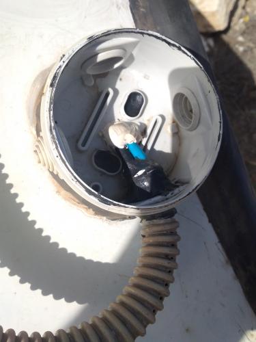

Purtroppo nom capendone molto di scatole non ho potuto dare indicazioni...so che ci sono le scatole passanti che sono migliori.
​​​​​​ a tn mi misero questa che mi dissero sul forum che ela peggio...ma opportunamente sigillata dentro e fuori ha sempre lavorato senz la minima infiltrazioneIMG_20200212_110524(1).jpgIMG_20200212_110541(1).jpg
questa mi sembra piu carina...iinoltre hanno incollato a tutta superficie una placca di alluminio per far il buco perfettamente già che quello precedente non so che problemi aveva...
e mi hanno chiesto se volevo che iniettassero il sigillante riempiendo l interno...gli ho detto ok...IMG_20200212_110823(1).jpg

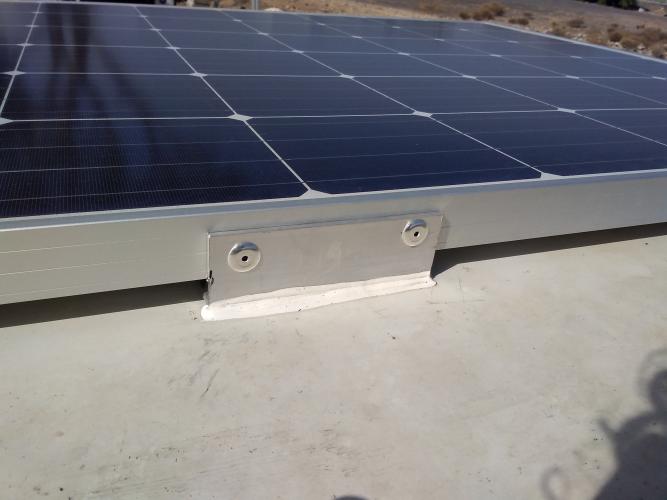

Ah... volevo dire 2 cose sul discorso viti...
a tn mi fecero 8 buchi sul tetto per 8 viti sulle staffe...dicevano per sicurezza per il pannello molto grande...
Come mi avevate gia anticipato non sono servite a nulla se non a far danni giacche non erano sui travetti ma sul polistirolo...
Quelli dell officina mi han detto che sono venute via da sole e nonntenevano niente...e mi hanno pure dovuto mettere una placca a coprire i buchi un po piu seriamente che col solo sigillante, sull altro camper.IMG_20200212_110710(1).jpginvece qui,per ulteriore rinforzo date le dimensioni del pannello hanno messo due mini staffe sul lato lungo,ma sempre solo incollate...
Quindi nemmeno un nuovo buco sul nuovo campersmileyIMG_20200212_112438.jpgIMG_20200212_112501.jpg
sono spesso critico di come mi fanno i lavori,ma devo dire che di questo sono contento...se non altro perché ci hanno messo un po di attenzionesmiley

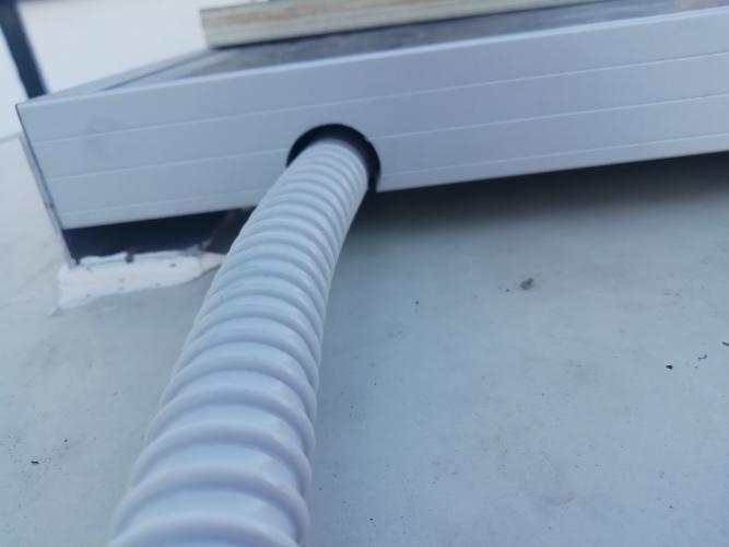

Sarebbe meglio che togli il pressaguaina sul passacavi sul tetto. È meglio mettere un pressacavo normale e stringere bene .
Quel tipo di guaina al sole si fessura ed inizia ad entrare acqua.
Dovresti tagliarne due centimetri e mettere un pressacavo normale.  Anche dal lato pannello.
Il problema è che devi sfilare il cavo.
Un altra soluzione è proteggere la guaina dal sole rivestendola con una più grande o altro materiale.

15/06/2018 11024
Inserito il 12/02/2020 alle: 13:22:19
In risposta al messaggio di pb974 del 12/02/2020 alle 12:47:54
Sarebbe meglio che togli il pressaguaina sul passacavi sul tetto. È meglio mettere un pressacavo normale e stringere bene . Quel tipo di guaina al sole si fessura ed inizia ad entrare acqua. Dovresti tagliarne due centimetri
e mettere un pressacavo normale.  Anche dal lato pannello. Il problema è che devi sfilare il cavo. Un altra soluzione è proteggere la guaina dal sole rivestendola con una più grande o altro materiale. ciao Paolo
Scusa...che cos è un pressaguaina e pressacavo?
se puoi spiegarti un po meglio che non sono praticosmiley
comunque i cavi dentro li ho fatti sigillare...è tutto pieno dentro...
15/06/2018 11024
Inserito il 12/02/2020 alle: 13:25:35
Parli del corrugato forse? InneffIn e quello si spacca...anche se sull altro camper in 2 anni sotto il sole delle canarie e spagna è intatto...
Guarderò meglio a vedere, svitando il prrssacavi, se dentro è tutto sigillato...
Io non mi fido dei pressacavi e allora sigillo tutto...ppiuttosto se faccio qualche cambiamento, ricambio anche il passacavi,ma quel pannello resterà tale per un bel po...

Inserito il 12/02/2020 alle: 17:42:04
In risposta al messaggio di Hunter85 del 12/02/2020 alle 13:25:35
Parli del corrugato forse? InneffIn e quello si spacca...anche se sull altro camper in 2 anni sotto il sole delle canarie e spagna è intatto... Guarderò meglio a vedere, svitando il prrssacavi, se dentro è tutto sigillato...
Si parlavo del corrugato.  Se ti capita di fare dei lavori usa i pressacavi tranquillamente perché resistono anche all'immersione di parecchi metri.
Se uno vuol essere più sicuro ci sono anche quelli in metallo molto più robusti.
Per il lavoro fatto se hai riempito di sigillante le scatole non avrai più problemi di infiltrazioni.
Era forse meglio mettere il gel apposito perché in caso di modifiche si riesce a toglierlo.

15/06/2018 11024
Inserito il 12/02/2020 alle: 18:57:05
In risposta al messaggio di pb974 del 12/02/2020 alle 17:42:04
Si parlavo del corrugato.  Se ti capita di fare dei lavori usa i pressacavi tranquillamente perché resistono anche all'immersione di parecchi metri.   Se uno vuol essere più sicuro ci sono anche quelli in metallo molto
più robusti. Per il lavoro fatto se hai riempito di sigillante le scatole non avrai più problemi di infiltrazioni. Era forse meglio mettere il gel apposito perché in caso di modifiche si riesce a toglierlo. ciao Paolo
Si me ne aveva parlato qualcuno sul forum del gel...meglio...
l ho anche fatto presente all officina...ed erano molto incuriositi dal prodotto e nom lo conoscevano...

Si me ne aveva parlato qualcuno sul forum del gel...meglio... l ho anche fatto presente all officina...ed erano molto incuriositi dal prodotto e nom lo conoscevano... Qui sono un po indietro su ste raffinatezze
Va bene anche il sika o simili.
l'importante è che non entri acqua.
