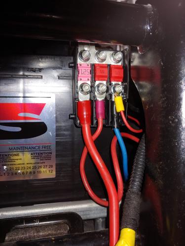

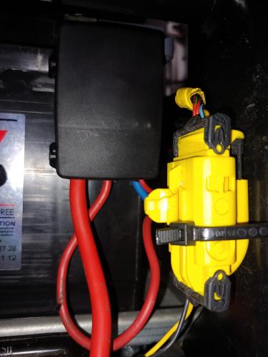

Inserito il 15/05/2020 alle: 22:47:56
Bene,
collegamenti fatti, devo dire che sono molto soddisfatto..
grazie ancora

12/11/2006 58118
Inserito il 16/05/2020 alle: 12:12:50
In risposta al messaggio di walter66 del 15/05/2020 alle 22:47:56
Bene, collegamenti fatti, devo dire che sono molto soddisfatto.. grazie ancora
Gran bel lavoro, complimenti! yes
