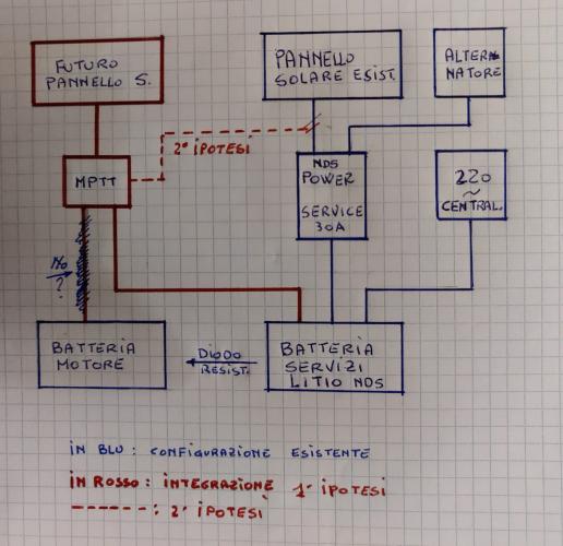

ciao a tutti
La attuale configurazione è Batteria litio NDS 3 Lion 150 A.  con Power service Plus 30 A. e NDS 3 Link
Il Power service Plus 30 A carica la batteria servizi tramite collegamento all’alternatore ed al pannello solare da 150 watts. a cui è collegato direttamente
Domanda :
Voglio far mettere un altro pannello solare da 140 /200 watts  ma non posso utilizzare lo stesso ingresso del primo nel Power service (cioè in parallelo ) in quanto non adeguato ( max 250 w.)
Metterò  quindi una nuova Centralina solare MPPT a cui collegherò il nuovo pannello solare.
E’ consigliabile a questa nuova centralina inviare la corrente di tutti e due i pannelli  oppure solo quello nuovo avendo così di fatto due alimentazioni diverse ed indipendenti alla batteria al Litio  ?
In questo ultimo caso ci possono essere conflitti o problematiche di qualche genere ?

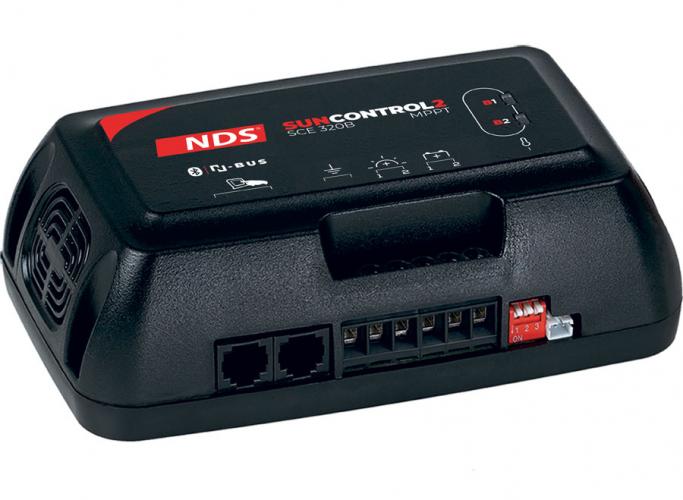

Il Power service credo che ha il regolatore solare PWM.
senza dubbio collega in2 pannelli a un nuovo mppt. Se sono compatibili in tensione MPP in parallelo, se compatibili in corrente in serie.
Se non compatibili metti un mppt per ogni pannello.
Vedo che sei un fan NDS.
Parere personale...evita un mppt NDS.
Ho studiato abbastanza bene l.algoritmo di carica e ha un paio di punti veramente mal pensati.
Inoltre è tutto di plastica,con connessioni Faston, e VENTOLA DI RAFFREDDAMENTO.
E non ha nessuna indicazione di monitoraggio salvo comprando un display che costa più del regolatore.
Il fatto che abbia ventole di raffreddamento oggigiorno indica una.badsa efficienza di conversione.
Inoltre supporta solo 29v in entrata pannelli e ti obbliga al parallelo e alla scelta di solo un tipo di pannelli.
A minor prezzo o poco superiore trovi regolatori migliori.
Western per dirne una...o victron ...o epever..e vari altri...

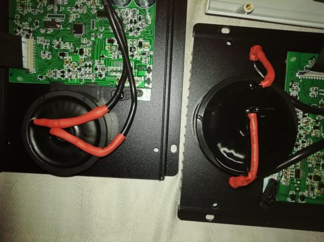

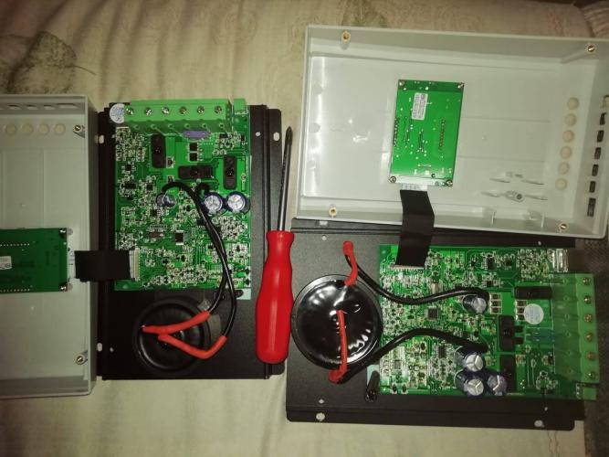

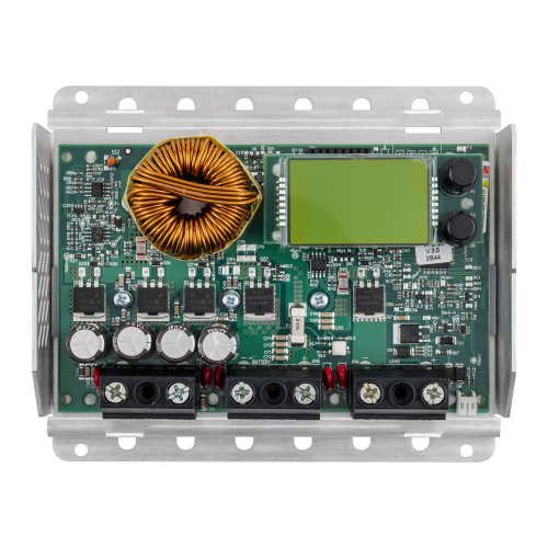

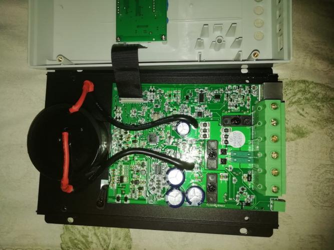

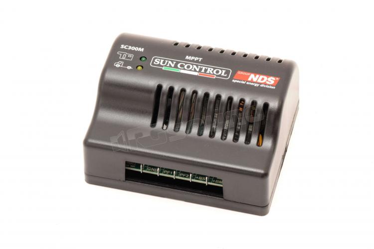

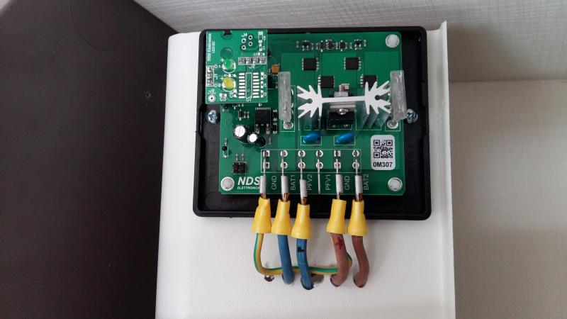

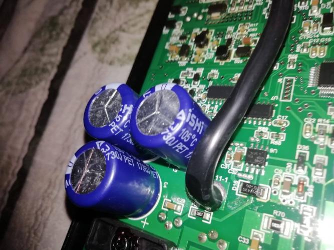

Ti lascio l.interno di un NDS e un western (western è italiana anche e veramente specializzata in solare non come NDS)
NDS modello vecchio (Faston fino a 300 wattsurprisesurprise. Significa cavi sottili obbligati, quindi spreco e pericolo incendio!)
NDS modello recente (ventole)
Western wrm(metallo, morsetti a vite, zero ventole)
Epever Tracer(metallo, no ventole, induttore gigante montato fuori dalla scheda sull alluminio, mosfet messi al contrario dietro la scheda schiacciati contro l alluminio con piastrine a vite e pasta termica, spugnetta termica anche sotto i condensatori, cavi dell'induttore belli spessi e morsetti fino a 16mmq)

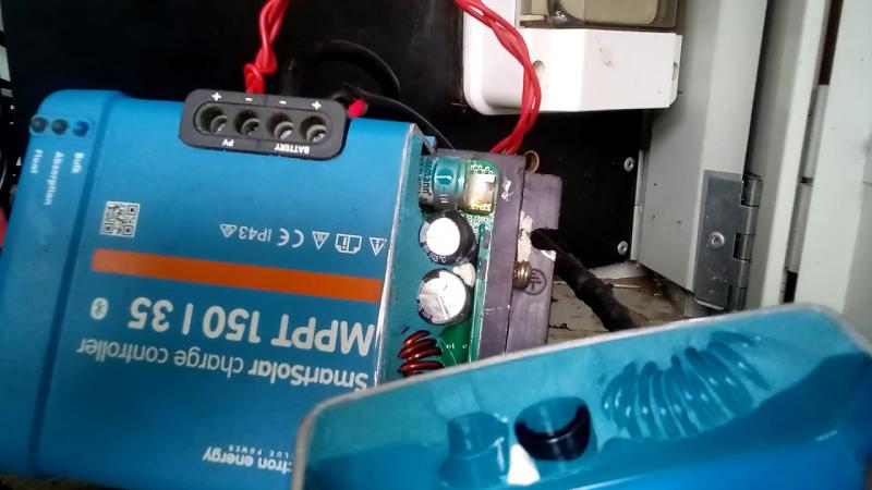

I victron non si possono aprire perché sono completamente annegati in resina termica impermeabile, o sabbia termica mei modelli sotto 15A

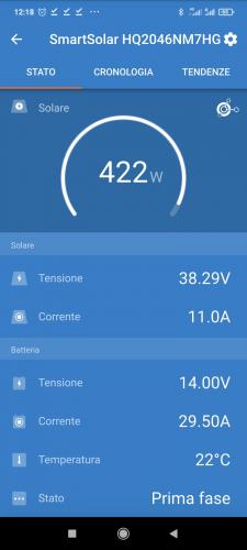

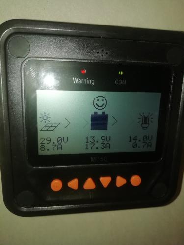

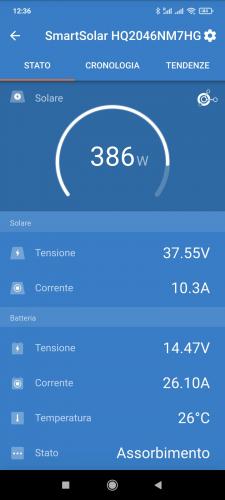

In estate con 400w potrai avere oltre 25A in  uscita dal regolatore. E sono parecchi..
Questi sono dati estivi in condizioni stabili di quando avevo il pannello da 300w e ora con uno di 450w.
E un dato di picco anche(29.5A)
