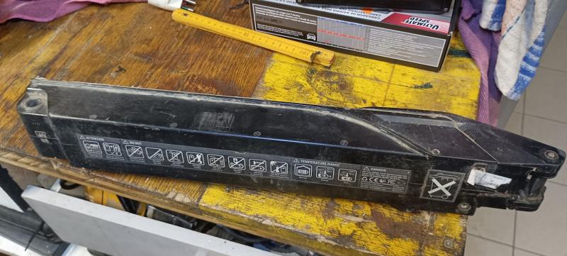

Buongiorno, sul mio camper con 2 batterie agm da 100 e un inverter victron Phoenix 12 375, ricarico sotto il sole (aiutato da  2 pannelli tot. 345w )IMG_20240729_071152.jpgIMG_20240729_070753.jpg1 o 2 batterie da 500 w specialized. Se ne carico 1 tutto bene, se ne metto 2 il contemporanea l'inverter fa partire la ventola e poi si blocca, l'assorbimento di ogni batteria è circa 15/17 A. Secondo voi è l'inverter che arriva al limite o dovrei cambiare qualche impostazione sul Victron

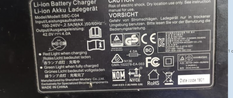

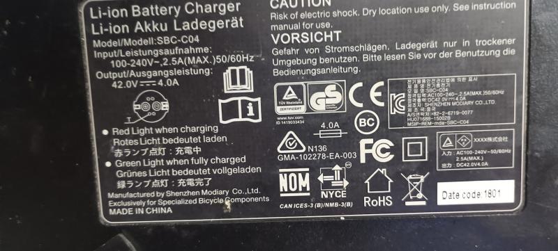

Non hai specificato di che batteria è caricabatterie ebike si tratta. Io ho bosch con caricabatterie da 4A e dall"app victron vedo a  inizio carica  350 W all'inverter ( ma c'è un errore nell'app, sono VA, non W) che corrispondono a 17,5 A dalla batteria, cioè 230W
​​Quindi è normale poterne caricare solo una alla volta col tuo inverter

a me è sempre sembrato chiaro che il CB fosse questo...
Hai ragione, mi era sembrato il dettaglio della batteria.
Caricabatterie da 4A a 42V, quindi simile al mio come assorbimento dall"inverter
