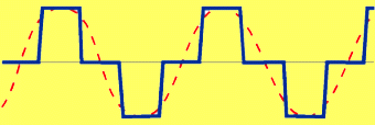

un inverter ad onda modificata genera una forma d'onda quadra con un gradino aggiuntivo. Vedi immagine:
La linea blu è la forma d'onda generata dal tuo inverter, quella rossa tratteggiata la sinusoide ideale.
Collegarci apparecchiature elettroniche è un grosso rischio: sono oggetti con alimentatori switching che non ammettono forme d'onda diverse dalla sinusoide.
Chiaro che il concessionario ti ha creato un problema e lo ha risolto vendendoti e installandoti quell'inverter, ma ti ha consigliato molto male.
Non tarderei a farglelo sapere...
