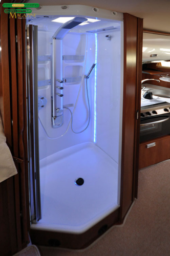

Puoi risolvere come nei Laika
con un striscia verticale led
ovviamente  impermeabile
Come sul mio Kreos con 2 striscie  (una per lato).
Così illumini "bene " anche le parti "basse".

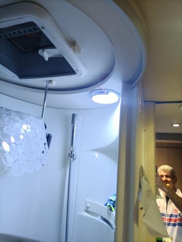

Buonasera a tutti, ecco il lavoro compiuto. È semi provvisorio, manca solo avvitare il supporto. Una domanda visto le mie limitare capacità da elettricista . Ho collegato i cavi della plafoniera led con questi connettori di testa. Non avevo la pinza apposita ho stretto con pinze e tenaglia..mi chiedo se si sfilasse un cavo e toccasse il legno...c è qualche pericolo ? La 12 v è sicura?
Per fare un passo in avanti, bisogna perdere per un attimo l'equilibrio
23/12/2011 2208
Inserito il 29/03/2025 alle: 18:59:44
In risposta al messaggio di Mistral78 del 29/03/2025 alle 18:12:08
Avevi quella specie di veletta attorno al bagno, sarebbe stato perfetto mettere un striscia led nascosta li dentro, con la luce sparata verso l'alto...in quel modo non si vedeva nulla.
Comunque per quei punti di collegamento devi vedere se tengono bene, prova a tirare i due fili se non escono vanno bene....basta che non vengano a contatto con l'acqua/umidità
