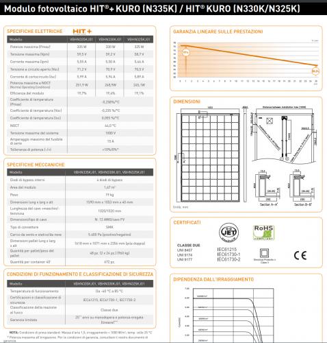

Ciao, queste sono le caratteristiche del pannello:kuro.jpg
Si, quella del microonde è un opzione della quale potrei fare a meno e cmq il suo utilizzo sarebbe stato per riscaldare pietanze per qualche minuto non per cuocere. Tutto chiaro per quello che riguarda i cavi e i fusibili.

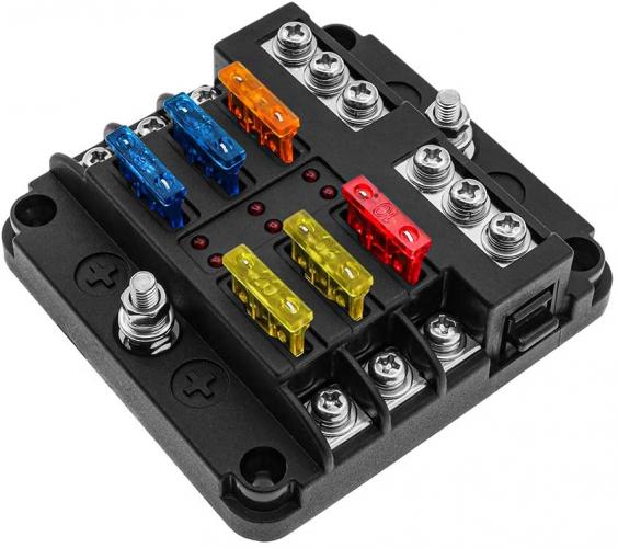

Ottimo! Ne approfitto ancora per chiederti quale soluzione è più funzionale per collegare il frigo e la pompa 12v alla batteria.
Questo potrebbe andare?

Ottimo! Ne approfitto ancora per chiederti quale soluzione è più funzionale per collegare il frigo e la pompa 12v alla batteria. Questo potrebbe andare? Grazie
Si, va bene ma non ti fidare per i fusibili da oltre 20 Ampere, cioè il frigo trivalente.

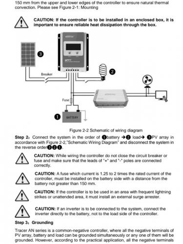

"""  Eveper collegato proprio come il produttore dice di NON fare, cioè pannello solare collegato e batteria scollegata...  """
Marco si chiama EPEVER non EVEPER laugh
dettagli insignificanti a parte, mi domando; se dovessi fare una qualsiasi manutenzione che richieda lo scollegamento della BS ad esempio semplicemente tramite staccabatteria, cosa sucederebbe? Cioè, prima di staccare la batteria servizi dovrei coprire (o interrompere) il pannello solare?

Si, va bene ma non ti fidare per i fusibili da oltre 20 Ampere, cioè il frigo trivalente. Marco.
Non mi è ben chiara la tua risposta, l frigo è alimentato da un apposito trasformatore 14.5 v - 4.1A -  59/45 watt, quale potrebbe essere il fusibile giusto collegando direttamente il frigo alla batteria?

Non mi è ben chiara la tua risposta, l frigo è alimentato da un apposito trasformatore 14.5 v - 4.1A -  59/45 watt, quale potrebbe essere il fusibile giusto collegando direttamente il frigo alla batteria? Grazie
Marco voleva dirti di non sovraccaricare quel cinesissimo ripartitore di corrente (anche se io ne ho smontato uno ed è fatto discretamente) collegandoci carichi esagerati come potrebbe essere un trivalente alimentato a 12V che assorbe oltre 20A.
Se hai un frigo che ne assorbe 5 va bene, ma che tipo di frigorifero è? Cosa vuol dire che ha un trasformatore?

  Eveper collegato proprio come il produttore dice di NON fare, cioè pannello solare collegato e batteria scollegata...  Marco si chiama EPEVER non EVEPER  dettagli insignificanti a parte, mi domando; se dovessi fare
una qualsiasi manutenzione che richieda lo scollegamento della BS ad esempio semplicemente tramite staccabatteria, cosa sucederebbe? Cioè, prima di staccare la batteria servizi dovrei coprire (o interrompere) il pannello solare? Ciao
Fatto decine di volte su Epever, staccare le batterie con pannelli collegati, sarò fortunato ma mai avuto problemi, anche il contrario ed anche staccare entrambi.
Quello che dice di sicuro Epever è che al primo collegamento del regolatore nuovo, bisogna prima collegare la batteria per dare modo al regolatore di settare il firmware ed a noi di settare il tipo di batteria che non viene automaticamente riconosciuta, salvo la tensione, 12 V o 24 V.

Fatto decine di volte su Epever, staccare le batterie con pannelli collegati, sarò fortunato ma mai avuto problemi, anche il contrario ed anche staccare entrambi. Quello che dice di sicuro Epever è che al primo collegamento
Cito testualmente qualora non si riesca a leggere:
Connect the system in the order 1battery-->2 load-->3Pv Array... And disconnect the system in the reverse order.
Ora, a te è andata sempre bene e probabilmente anche ad altre decine di persone, però se scrivono così un motivo ci sarà.

Provo a dare la mia interpretazione, basandomi sul manuale, su alcune mail di risposta dell'assistenza Epever e su ragionamenti tutti miei... vediamo se il ragionamento regge.
Se stacchi la batteria non succede nulla, il regolatore ha ormai... capito di lavorare a 12 Volt e il pannello solare alimenta l'elettronica senza problemi.
Ma poi arriva la notte e tutto si spegne.
Non sono sicuro che il mattino seguente, alle prime luci, il regolatore recuperi il valore "12 Volt" da qualche memoria interna non cancellabile anche se manca alimentazione (EEPROM), temo invece che l'avvertimento riportato sul manuale trovi proprio lo scenario sconsigliato, ripartendo da una situazione "pulita", come quando si fa la prima installazione o come quando si smonta il regolatore da un camper (12Volt) per rimontarlo su un camion (24 Volt).
Quando non ci sono certezze conviene sempre comportarsi in maniera prudente, questo... handicap riportato sul manuale non è certo una buona pubblicità, se scrivono che in certi casi il regolatore potrebbe addirittura rompersi (probabilità e non certezza), temo che il guasto sia davvero possibile, anche se improbabile.
Questo è uno dei motivi che mi hanno fatto scegliere 2 regolatori Western, ho un magnetotermico comandato da una bobina di sgancio che può staccare tutto quanto a fronte di anomalie termiche o elettriche e lo scenario sconsigliato da Epever devo considerarlo possibile, quindi Western si, Victron no, Epever no.

Probabilmente non leggiamo gli stessi manuali perchè non ricordo di aver letto il regolatore potrebbe addirittura rompersi, ad ogni modo che la eprom sia flash tamponata od altro, i dati registrati nei miei Epever si
sono mantenuti per almeno due mesi con pannelli e batterie staccate, non è necessario scervellarsi su questo. Piuttosto il manuale Western, molto stringato, non riporta nulla, ma ho visto che gestisce solo batterie al piombo, non fanno cenno delle litio,  preferisco comunque esprimermi solo su quello che ho realmente testato.
Ti ha messo il manuale camperistadoc dove compare la dicitura per Epever dell'ordine di collegamento da effettuare, quali saranno le possibili conseguenze nel fare diversamente a quello che dicono lo lascio alla tua immaginazione, se però sei sicuro di quello che dici e delle prove che hai fatto allora puoi consigliare a tutti di fare in modo diverso da quello che raccomanda la casa costruttrice...
Western dice prima il pannello e poi la batteria, il contrario, cioè batteria collegata ma non il pannello, si verifica tutte le notti.
Io ho 2 regolatori Western WRM20 adatti alle batterie al Piombo, AGM, GEL, ioni di Litio e LiFePO4, lo scollegamento della batteria collegata è previsto e infatti funziona.
Penso anche io che non leggiamo gli stessi manuali, sicuramente ogni regolatore ha il suo che varia sia per marca che per modello, ma fare delle prove realizzando scenari che i produttori raccomandano di non realizzare, cosa vuole dimostrare?
Marco.
Giuliopgn
Giuliopgn
Inserito il 29/04/2022 alle: 21:11:03
Marco, a differenza di te che fai elucubrazioni su tutto e di più, io porto solo la mia esperienza.
Non leggo su quanto riportato da Camperistadoc che il regolatore si possa guastare, o non leggo bene o...non conosco l'inglese..
Dove voglio arrivare? a che qualcuno rimandi indietro, mal consigliato, il regolatore correttamente acquistato.
Non leggiamo gli stessi manuali, questo è certo, oggi ho letto dal sito della Western quello che li pubblicano, non parlano di litio.
