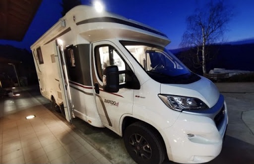

CDAD928C-B6B0-4ED4-8AA9-E110FE721067.jpegCiao a tutti,
avrei bisogno di un consiglio sul montaggio del tendalino su modello camper in oggetto.
L’altezza del profilo  della parete del 686 sembra piú ampia rispetto allo standard e non so a che altezza sia meglio montare la tenda.Infatti se la facessi montare appena sotto il profilo,la luce d’ingombro sarebbe coperta dal telaio della tenda e forse sarebbe anche attaccata alla finestra della dinette.Voi a che altezza la fareste montare? Allego foto del camper.La tenda  dovrebbe essere una fiamma F45S e verrá montata dal concessionario una volta consegnato il camper
Grazie e buona domenica
