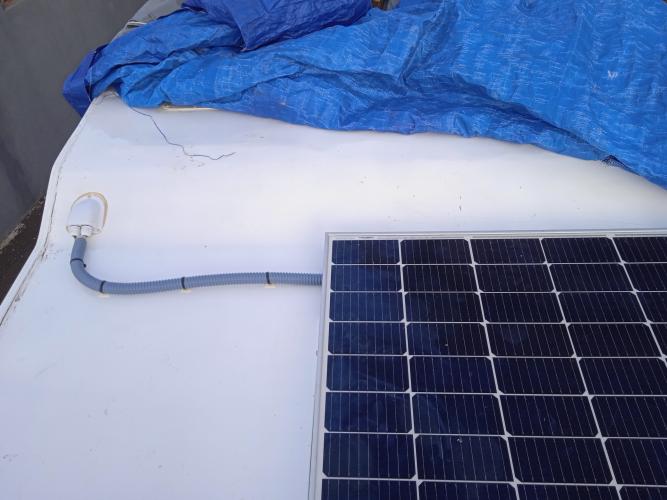

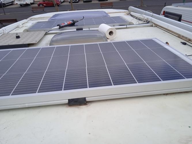

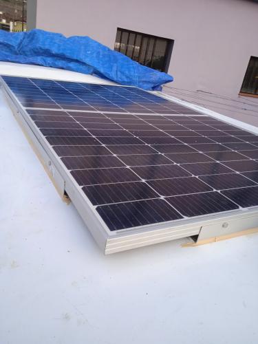

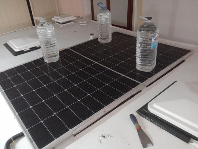

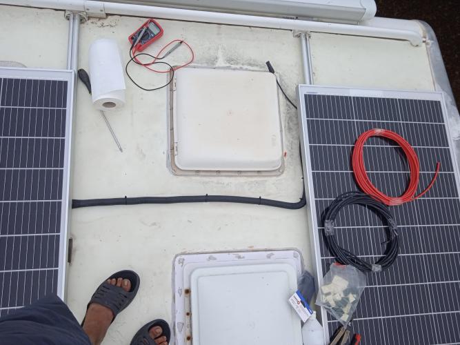

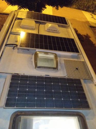

Io ho sempre incollato i pannelli, senza mai forare niente. Ci sono degli ottimi supporti in plastica, anche se sul io attuale furgonato , mi sono costruito io le staffe con degli angoli zincati che poi ho modificato.  Se hai dubbi sulla tenuta,puoi sempre metterne due in più. Due pannelli da 320w che stanno incollati stabilmente con Polimax.
Gianluca
15/06/2018 11024
Inserito il 31/05/2023 alle: 19:51:12
In risposta al messaggio di sport15 del 31/05/2023 alle 19:09:44
Io ho sempre incollato i pannelli, senza mai forare niente. Ci sono degli ottimi supporti in plastica, anche se sul io attuale furgonato , mi sono costruito io le staffe con degli angoli zincati che poi ho modificato.  Se hai dubbi sulla tenuta,puoi sempre metterne due in più. Due pannelli da 320w che stanno incollati stabilmente con Polimax. Gianluca
Direi solo che potevi evitare il ferraccio zincato e stare su alluminio...
Per il resto anche io ne ho incollati (ormai parecchi) e di fino a 20/25 kg..con barre a L di alluminio. Su 2 lati se fino a 300w, sui 4 lati se pannelli più grandi.
Imbullonati con bulloni inox nautico e rondella di blocco.
Il ferro zincato negli anni arrugginisce, specialmente nei punti di taglio e lavorazione.
Il mio arca ha le barre tubolari portapacchi originali di ferro zincato e le odio .una la ho tagliata perché stava marcendo per l Acqua che entrava nei tubi da alcuni fori..Tutti i camper della stessa epoca le avevano di alluminio, arca le ha messe di ferro pesantissimeangryangry
Per ora ancora non è venuta la polizia a cercarmi perché uno si è staccato in autostrada e ha decapitato qualcuno laugh.
Scherzi a parte il problema dell' autore dell' incollaggio, ha spiegato precedentemente, è il timore sulla verniciatura posticcia del tetto...
E scherzi a parte so di 2 persone che hanno perso il pannello in strada.
Entrambi Canari perché lavorano in modi AGGHIACCIANTI.
Ed entrambi erano pannelli da camper messi con viti autofilettanti su barre ..non incollati.
L incollaggio, se la superficie è calcolata per il peso , ed è fatto a regola d'arte e con un prodotto corretto, è sicurissimo!
Un officina di Rovereto mi mise il primo pannello da 300w con L di alluminio incollate..
Ma mi disse che non si fidava e mise delle viti tra L.e tetto laugh.
Ridicolo..buchi inutili e viti che fanno presa nel polistirolo, cioè nel niente angry.
Altro consiglio..molti installatori mettono le L verso l esterno.
Per me è scorretto dal punto di vista della leva che si crea sull adesivo.
Io le metto all interno così il peso preme.sull adesivo.
Lavoro di un installatore italianofrown. Barre verso l esterno e cavi impiastricciati e incollati con sigillante.
Io preferisco L verso l interno, e sempre corrugato di protezione, se possibile senza pasticci di sigillante, ma con i tacchetti adesivi e fascette
