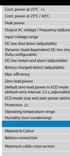

Non credo, potrebbe consumare pochissimo ma se deve riaccendersi automaticamente o manualmente con il tastino standby o con un telecomando, deve essere vigile, cioe deve avere un circuito sempre attivo che lo fa passare da
standby a ON magari 1 mA ma qualcosa assorbe Solo se scollegato va a zero Prova a misurare con un multimetro con portata 30 mA se lo hai  Oppure non te fa troppe pippe che fanno diventa ciechi!

Io credo che più di 10 mA li ciuccia in standby

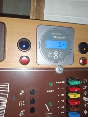

E anche i led di questi interruttori segna e la retro illuminazione del display victron.
