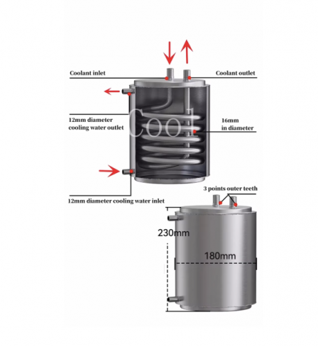

aggiornamento sulle idee: girando in rete ho trovato alcuni boiler nautici con scambiatore ma tutti da 15/22m litri a crescere che per noi sono tanti, io lo cercavo da anche da 10 o meno. In un esploso della ditta ATI Marine che vi allego, lo sviluppo dello scambiatore all'interno del contenitore è meno di 1 metro, tutto il contenitore è 40 cm.
Su Aliexpress ho trovato delle cose simili, in INOX 304 con capacità 6 litri e sviluppo dello scambiatore di 3 metri ! Ora con questa superficie di scambio anche se i 6 litri finiscono in fretta con acqua in ingresso dal cinebasto a 70°C o forse più in pochi istanti dovrebbero essere subito pronti.
https://it.aliexpress.com/item/...
Ovvio che dovrei coibentarlo con Armaflex e rinunciare alla resistenza a meno di far saldare da un artigiano un bocchettone da 1" in cui inserire la resistenza ed uno da 3/4 per il termostato, ma ne farei a meno anche perchè in estate starebbe acceso proprio poco con quella superficie di scambio.
Voi che ne dite ?

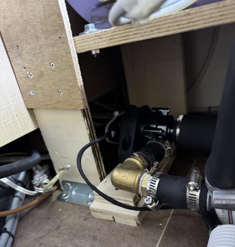

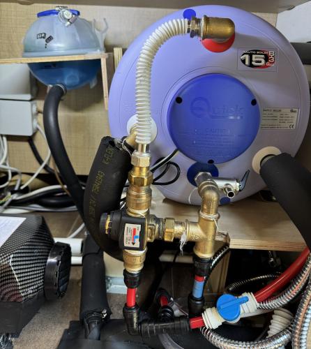

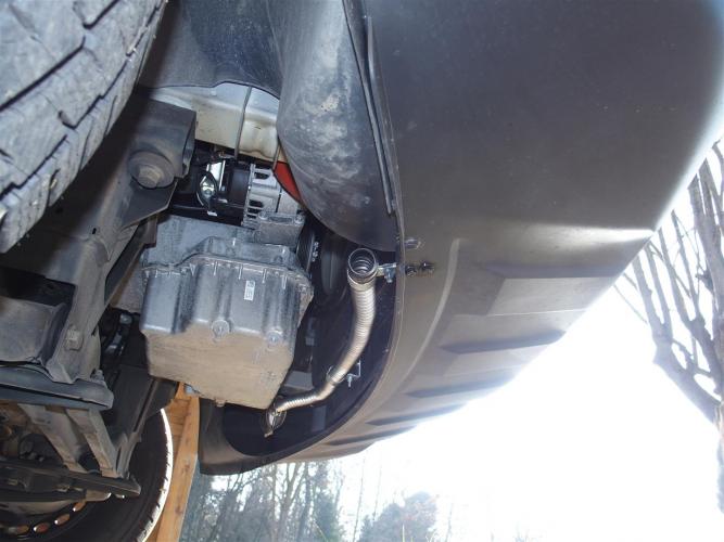

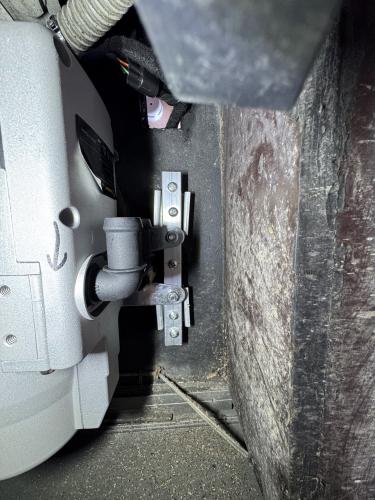

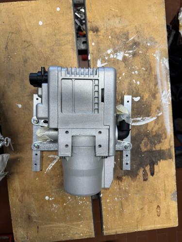

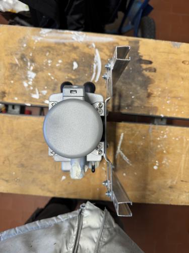

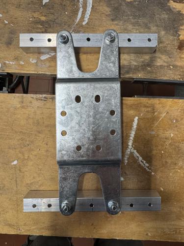

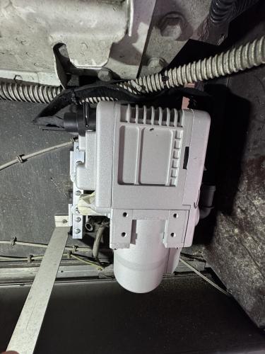

Ciao amici, dopo 2 fine settimana d lavori domenica ho terminato, a meno di alcuni dettagli,  l’installazione del “cinebasto” ad acqua collegato al boiler con scambiatore del post precedente, ecco un pò di foto.
Il riscaldatore l’ho installato sul posteriore lato destro sotto al vano tecnico dov’era prima la Truma, l’ho collegato con un raccordo a “T” dopo il filtro carburante sulla linea di alimentazione del riscaldatore ad aria, entrambi funzionano correttamente.
IMG_3846.jpegIMG_3848.jpegIMG_3849.jpegIMG_3852.jpegIMG_3853.jpegIMG_3854.jpegIMG_3855.jpeg
A contatto con il serbatoio acqua ho inserito una sonda di temperatura ed altre 2 su mandata e ritorno del riscaldatore che collegherò al raspberry Venus OS.
Le prime prove sono state soddisfacenti, il riscaldatore si accende e spegne correttamente per mantenere la temperatura di mandata e il contenuto di acqua nel boiler è molto caldo. Questo sabato farò delle misure con il termometro iniziando con acqua fredda.
Ecco le foto del boiler.
Ho anche installato la valvola termostatica per l’erogazione dell’acqua ad una temperatura costante per non scottarsi.

Allora, prima uscita: l’efficacia mi piace, in mezz’oretta in cui fa 3/4 cilcli di accensione e spegnimento porta l’acqua ad una temperatura decisamente calda, intorno ai 60°C, il riscaldatore arriva a 85°C poi si ferma e riparte quando la temperatura del suo circuito è minore di 50/60°C.
La sorpresa è stata quando questa mattina l’acqua era ancora calda, dalle 22 circa della sera prima, ottima coibentazione.
Per ora sono soddisfatto, quando è in funzione fa un sibilo che si sente solo da fuori, non dall’interno. Potrebbe essere lo scarico troppo corto, magari acquisterò una marmitta silenziata, per il cinebasto ad aria ha funzionato. Però in quello lo scarico è molto differente.

Anche in quello a acqua puoi collegare l apposito tubo metallico e la marmittina
installato da Hymer, io ho solo allungato il tubo perchè come era prima rientrava il  gas di scarico in abitacolo, dalla presa sopra al cofano, con ceret condizioni di vento.
Complimenti per il lavoro, la capacità e la determinazione! yes
Modificato da IZ4DJI il 02/03/2025 alle 21:15:13

Anche in quello a acqua puoi collegare l apposito tubo metallico e la marmittina installato da Hymer, io ho solo allungato il tubo perchè come era prima rientrava il  gas di scarico in abitacolo, dalla presa sopra al cofano, con ceret condizioni di vento. Complimenti per il lavoro, la capacità e la determinazione!
Ciao Tommaso, grazie per la considerazione, ero veramente stanco di rincorrere il GPL.
Avendolo posizionato dopo il passaruota e vicinissimo alla fiancata non ho voluto fare giri lunghi con lo scarico. Vi aggiornerò sul risultato con marmitta nuova.
