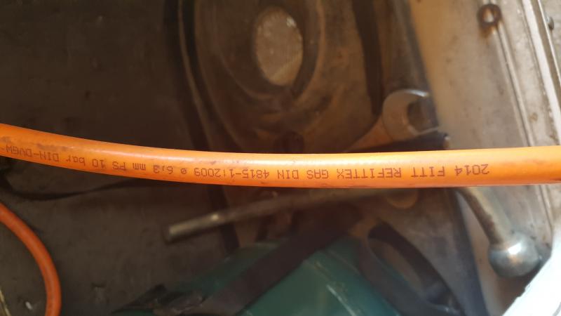

Buongiorno a tutti,
cambiando la bombola ho dato una occhiata ai tubi del gas.
Impianto bassa pressione, 2 bombole 2 regolatori scambiatore manuale tubi arancioni già intestati.
Sui tubi è stampata la data "credo" di produzione 2014 e nessuna data di scadenza.
Ho chiesto lumi al mio fornitore di bombole, il quale mi ha mostrato una serie di tubi tutti con la dicitura da sostituire il...,
secondo lui il mio non scade.
Sono passato dal concessionario al quale ho posto la stessa domanda e anche secondo lui non scade (avrebbe potuto vendermi dei nuovi tubi).
Il mio buon senso mi suggerisce di cambiarli anche se sono in ottimo stato meglio non rischiare.
Vorrei però capire se esiste una normativa specifica in merito.
Grazie a tutti dei vostri contributi.
Buona vita. Alessandro

Buongiorno a tutti, cambiando la bombola ho dato una occhiata ai tubi del gas. Impianto bassa pressione, 2 bombole 2 regolatori scambiatore manuale tubi arancioni già intestati.  Sui tubi è stampata la data credo
di produzione 2014 e nessuna data di scadenza. Ho chiesto lumi al mio fornitore di bombole, il quale mi ha mostrato una serie di tubi tutti con la dicitura da sostituire il..., secondo lui il mio non scade. Sono passato dal concessionario al quale ho posto la stessa domanda e anche secondo lui non scade (avrebbe potuto vendermi dei nuovi tubi). Il mio buon senso mi suggerisce di cambiarli anche se sono in ottimo stato meglio non rischiare. Vorrei però capire se esiste una normativa specifica in merito. Grazie a tutti dei vostri contributi. Allego foto tubo Buona vita. Alessandro
Il bombolari ha ragione sui tubi a bassa pressione dove è indicata la scadenza, quelli che hai tu sono per alta pressione e scadono 10 anni dopo la data di produzione
Nel tuo caso sono da cambiare ne 2024

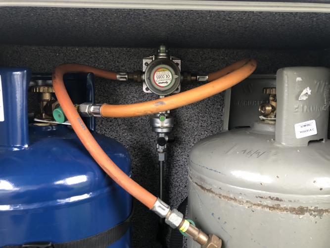

Buonasera,
L'impianto è in bassa pressione.
Tubi e regolatori  GOK li ho acquistati io alcuni anni addietro
I tubi sono crimpati , avvitati sul regolatore e sul rubinetto di deviazione.
Non credo che essendo per alta pressione possano creare un problema , sarà credo un fattore di maggior sicurezza.

il tubo raffigurato riporta la normativa di riferimento DIN 4815-1 quindi si tratta di un tubo gas per medie pressioni con scadenza decennale dalla data di produzione stampigliata quindi quel tubo scade nel 2024 , quel che mi preoccupa è che sia il tuo fornitore e concessionario vendono tubi gas senza spere cosa vendono e ancora più grave senza conoscerne le loro normative di riferimento
la data di scadenza è stampigliata sul tubo solo sui tubi gas bassa pressione , nel tuo caso anche se sei in bassa pressione quel tubo è per media pressione quindi scadenza decennale dalla data di produzione stampigliata sul tubo , fai una ricerca sulla DIN 4815-1 che potrebbe anche essere dell'ente normativo tedesco DVGW e ne avrai ulteriore conferma

preciso che i regolatori non hanno scadenza e se funzionano correttamente non vanno sostituiti , presumo che sul tuo impianto gas nel vano bombole ci sia una scambiatore manuale 3 vie e con quei flessibili con raccordo crimpato sarebbe la miglior soluzione , semplice e affidabile , chiaramente senza nulla togliere ai vari dispositivi automatici , ovviamente sui nuovi tubi flessibili deve essere impressa la normativa di riferimento + data di scadenza e tutto il resto ne più ne meno come quello raffigurato , tuttavia se i flessibili presenti non hanno screpolature varie direi che per altri due anni sei a posto , vai tranquillo , fidati

l'impianto è proprio come lo descrivi te.
Preferisco uno scambiatore manuale, per il semplice fatto di voler sempre avere sotto controllo la riserva di gas.
Non ho bisogno di avere il riscaldamento acceso in movimento, perciò tutti i vari accessori Truma, che a volte danno problemi , non mi servono, viaggiamo sempre in 2 e quello del motore è più che sufficiente.
Per quanto riguarda i tubi nessuna crepa.

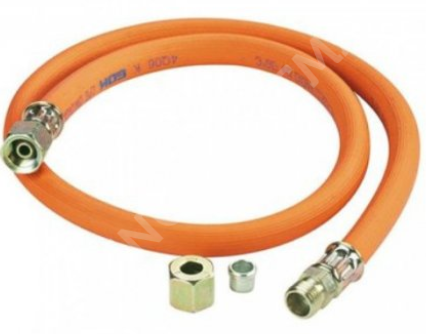

sul mio camper ho questo tubo gas diametro tubo 12 mm esterno lungo appena 20 cm già provvisto di raccordi. (quello in foto)
Non riesco, non sarò capace io, a trovarlo online. O megliolo trovo da 8 mm ma non capisco se interni o esterni.
Gentilmente, non avendo un rivenditore per accessori vicino a dove abito, potreste inviarmi un link per acquistarlo on line?
Oppure, considerando che nel camper entra una cannetta metallica (diametro 8 esterno) che distribuisce gas alle utenze, potrei mettere un semplice tubo gas come si usa ad esempio su una stufetta domestica, stretto con due fascette metalliche? (una sul riduttore all'escita dalla bombola ed uno sulla cannetta metallica)
grazie e scuate se la domanda è banale, ma il gas mi mette un pò di ansia

Il diametro del raccordo sul tubo flessibile è sempre riferito al diametro esterno del tubo metallico ove andrà collegato , se sul tuo camper la tubazione gas metallica parte con un diametro da 8 mm ti servirà un tubo flessibile con raccordo e ogiva di tenuta da 8 mm
quello sotto è uno dei tanti link ove potrai ordinare il tubo flessibile con raccordi che hai postato

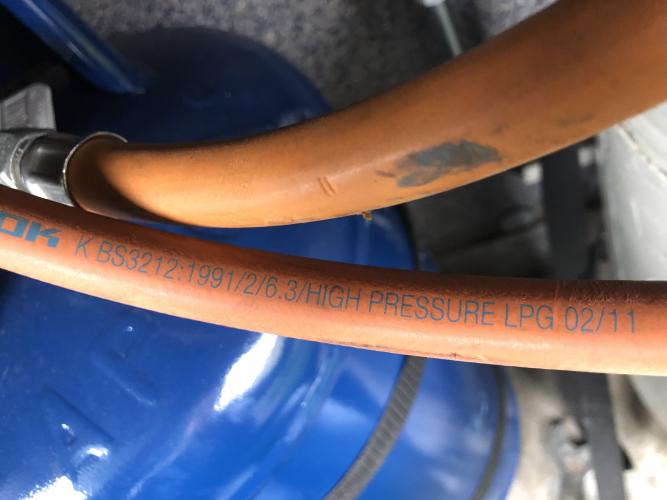

Ciao a tutti, oggi mentre sostituivo la bombola mi è venuto in mente di controllare la scadenza dei tubi del gas ma non sono riuscito a capire esattamente quale sia, suppongo che quel “LPG 02/11” finale possa essere la data di produzione (quindi sono fuori norma e li cambio immediatamente) qualcuno che ha lo stesso impianto può darmi conferma?
Eventualmente il lavoro posso farlo da solo o sono richieste competenze specifiche?
la data di produzione (quindi sono fuori norma e li cambio immediatamente) qualcuno che ha lo stesso impianto può darmi conferma?  Eventualmente il lavoro posso farlo da solo o sono richieste competenze specifiche?  Grazie a tutti
Sui tubi gas, o è impressa la data di scadenza, o la data di produzione
In entrambi i casi sono da sostituire, non avevi bisogno di nessuna conferma, se ci pensiwink
La scritta alta pressione  LPG o GPL è la stessa cosa , 02/11 è la data di produzione del tubo flessibile quindi scaduto dal 02/2021 , per la sostituzione sulle autocaravan non sono richieste abilitazioni ne competenze specifiche e se hai un minimo di manualità fidandoti delle tua manualità puoi benissimo sostituirlo da tè , praticamente sarebbe come sostituire una bombola con l'unica differenza è che per ogni tubo invece di un solo dado ne avrai due da svitare poi riavvitare , chissà quante volte tu stesso avrai sostituito una bombola quindi ... credo non serva aggiungere altro
