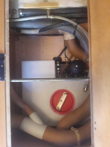

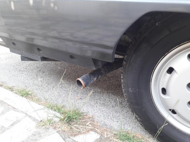

Ho acquistato qualche giorno fa un camper arca arcadia 4.3 usato ma il venditore mi ha spiegato verbalmente come scaricare acqua (il vecchio proprietario ha fatto una modifica e ha reso lo scarico elettrico) però senza vederlo nella pratica. Alla nostra prima prova di scarico, non ha funzionato. Forse manca un passaggio?!
Oppure è possibile escludere la parte elettrica e farlo manualmente?
Se si come si fa?
se serve saperlo: il camper ha 2 serbatoi per le acque chiare che dovrebbero convogliare in un unico serbatoio per le acque grigie.
Per fare la prova di scarico ho versato la quantità di 2 secchi di acqua nel lavandino della cucina (troppo poca?!).

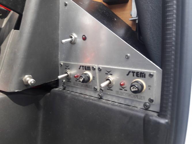

Azionando i pulsanti che vedete in foto per l'apertura del serbatoio di scarico, sembra che solo 1 funzioni (cioè si sente un rumore come di apertura e chiusura di una valvola) ma non scarica acqua dal tubo che vi ho messo in foto, mentre l'altro pulsante non funziona per niente (non si accende neppure la spia).
Vi metto alcune foto per vedere se riuscite a capire e aiutarmi...

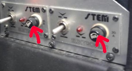

Hai controllato almeno i fusibili ?
sono 2 e sembra fatto anche bene quel lavoro.

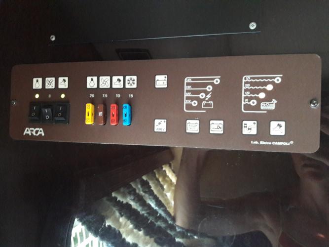

Ciao, aiutami a capire meglio e perdona la mia ignoranza! I fusibili sono quelle rotelline nere che si vedono in foto o sono da altre parte (es. nel pannello con tutte le spie all'ingresso?! metto foto x capire).
Cmq cosa dovrei fare? comprarli nuovi x cambiarli?

Hai controllato almeno i fusibili ? sono 2 e sembra fatto anche bene quel lavoro.
Controlla se i fusibili sono buoni

Controllo fusibili giusto,  sarebbe bene sapere pure che tipo di valvola motorizzata è montata, se una normale saracinesca oppure una valvola a sfera. Tempo fa ebbi un problema analogo la mia era una saracinesca motorizzata, in realtà non si apriva perche i depositi impedivano il coretto scorrimento della ghigliottina, smontata pulita e lubrificata è tornata a funzionare.
