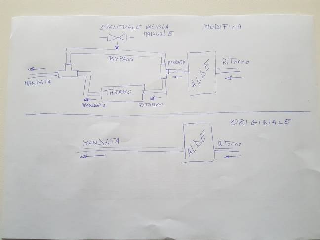

Inserito il 04/02/2017 alle: 12:08:42
Vi chiedo cosa ne pensate, stavo valutando come fare il collegamento in parallelo all'alde e ho pensato di farlo in questo modo
scusate il disegno fatto al volo in un attimo di tempo libero, nella parte alta ho disegnato come vorrei fare l'impianto, la T di giunzione di mandata la monterò così come disegnata in maniera che il flusso del liquido sarà diretto verso i caloriferi e non verso il bypass, considerando che i liquidi seguono la strada più comoda, in teoria dovrebbe tornare solo una piccola quantità verso il bypass, in caso non dovesse essere così metterò una valvola manuale x mettere in serie e nn in parallelo. In questo modo, come giustamente hai scritto Enzo, eviterò anche il consumo energetico della Pompa alde, anche se minimo pur sempre presente.
qlke consiglio o ulteriore suggerimento sul miglioramento dell'impianto?

Inserito il 04/02/2017 alle: 12:45:59
In risposta al messaggio di Nippon K del 04/02/2017 alle 12:08:42
Vi chiedo cosa ne pensate, stavo valutando come fare il collegamento in parallelo all'alde e ho pensato di farlo in questo modo scusate il disegno fatto al volo in un attimo di tempo libero, nella parte alta ho disegnato
come vorrei fare l'impianto, la T di giunzione di mandata la monterò così come disegnata in maniera che il flusso del liquido sarà diretto verso i caloriferi e non verso il bypass, considerando che i liquidi seguono la strada più comoda, in teoria dovrebbe tornare solo una piccola quantità verso il bypass, in caso non dovesse essere così metterò una valvola manuale x mettere in serie e nn in parallelo. In questo modo, come giustamente hai scritto Enzo, eviterò anche il consumo energetico della Pompa alde, anche se minimo pur sempre presente. qlke consiglio o ulteriore suggerimento sul miglioramento dell'impianto?
Non devi mandare la mandata della prima T verso i caloriferi ma nel bypass come indicato nel tuo disegno.
Il ramo del bypass deve essere il meno resistivo possibile in modo che quando usi l'Alde il fluido non circoli nel ramo Webasto.
8 anni fa ho avuto il modo di realizzare vari impianti e pensando di fare una cosa giusto ho messo una valvola di non ritorno nel bypass....
Malgrado la bassissima resistenza di questa valvola avevo fluido che circolava nell'altro rame.
Dunque se metti una valvola deve essere una valvola a sfera a passaggio totale.
Sul camper attuale ho messo anch'io la valvola che tengo sempre aperta.
L'ho montata unicamente in caso di un'eventuale guasto della pompa dell'Alde.
Il sistema in parallelo con bypass secco è, a mio avviso, il migliore in quanto ogni pompa commanda il suo ramo.
Unico inconveniente è il dovere accendere la pompa dell'Alde anche quando usi il Webasto.
Il consumo di corrente è comunque trascurabile.

Inserito il 04/02/2017 alle: 20:00:06
Ciao Topolone, una domanda per capire bene, ma se io seguo il tuo schema nel momento in cui uso l'alde (che in effetti ha la pompa meno potente e capisco il tuo ragionamento) avrò in effetti meno residenza a far circolare il glicole, ma se uso il thermo top nel tuo schema il glicole non avrebbe una percentuale maggiore che tornerebbe indietro dal bypass rispetto al mio sistema? Nel mio schema in caso di utilizzo del tt il glicole avrebbe già la direzione verso i caloriferi e avrebbe meno ritorno, in caso di utilizzo di alde, trovando la resistenza della pompa del tt andrebbe nel bypass.
parlo da ignorante e chiedo solo per capire meglio da chi come voi ha già avuto esperienze e ne sa di più di me, non è per contraddire ciò che dite ovviamente.
dimenticavo che la valvola che eventualmente inserirei x chiudere il bypass sarebbe un normalissimo rubinetto a sfera
Modificato da Nippon K il 04/02/2017 alle 20:02:24
Topolone
Topolone
19/12/2006 12096

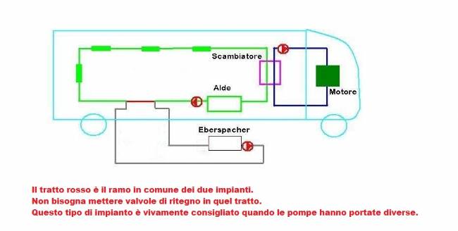

Inserito il 04/02/2017 alle: 21:26:41
In risposta al messaggio di Nippon K del 04/02/2017 alle 20:00:06
il glicole, ma se uso il thermo top nel tuo schema il glicole non avrebbe una percentuale maggiore che tornerebbe indietro dal bypass rispetto al mio sistema? Nel mio schema in caso di utilizzo del tt il glicole avrebbe già la direzione verso i caloriferi e avrebbe meno ritorno, in caso di utilizzo di alde, trovando la resistenza della pompa del tt andrebbe nel bypass. parlo da ignorante e chiedo solo per capire meglio da chi come voi ha già avuto esperienze e ne sa di più di me, non è per contraddire ciò che dite ovviamente. dimenticavo che la valvola che eventualmente inserirei x chiudere il bypass sarebbe un normalissimo rubinetto a sfera grazie
Ogni pompa commanda il suo ramo ...... se il Webasto o l'Eberspaecher manda una portata più alta questa tornerà in aspirazione tramite il bypass.
E' proprio questo il plus del sistema.
Puoi fare coesistere due pompe con portate diverse senza che queste creino problemi.
E' il principio del separatore idraulico
http://www.caleffi.com/sites/de...

Inserito il 04/02/2017 alle: 21:58:54
In risposta al messaggio di Topolone del 04/02/2017 alle 21:26:41
Ogni pompa commanda il suo ramo ...... se il Webasto o l'Eberspaecher manda una portata più alta questa tornerà in aspirazione tramite il bypass. E' proprio questo il plus del sistema. Puoi fare coesistere due pompe con portate diverse senza che queste creino problemi. E' il principio del separatore idraulico
Lettura molto interessante, riferito al pdf allegato. Questo era il motivo della mia domanda precedente, mi piace coprire le cose prima di farle. Grazie moltissimo ancora

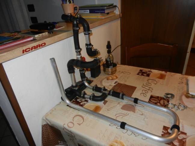

Inserito il 05/02/2017 alle: 13:47:27
In risposta al messaggio di Topolone del 04/02/2017 alle 12:45:59
Non devi mandare la mandata della prima T verso i caloriferi ma nel bypass come indicato nel tuo disegno. Il ramo del bypass deve essere il meno resistivo possibile in modo che quando usi l'Alde il fluido non circoli nel
ramo Webasto. 8 anni fa ho avuto il modo di realizzare vari impianti e pensando di fare una cosa giusto ho messo una valvola di non ritorno nel bypass.... Malgrado la bassissima resistenza di questa valvola avevo fluido che circolava nell'altro rame. Dunque se metti una valvola deve essere una valvola a sfera a passaggio totale. Sul camper attuale ho messo anch'io la valvola che tengo sempre aperta. L'ho montata unicamente in caso di un'eventuale guasto della pompa dell'Alde. Il sistema in parallelo con bypass secco è, a mio avviso, il migliore in quanto ogni pompa commanda il suo ramo. Unico inconveniente è il dovere accendere la pompa dell'Alde anche quando usi il Webasto. Il consumo di corrente è comunque trascurabile.
Finalmente sono riuscito a capire quella "costruzione naif" in alluminio che hai fatto per l'impianto Alde a cui hai accoppiato l'Ebe.....
