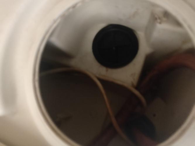

Buongiorno a tutti, sono nuovo del forum e prima di iniziare volevo salutare tutti.
Sono un neofita camperista e sono possessore di un Fiat Challenger da poco, sto cercando di capire tutte le dinamiche del camper ma ho problema in bagno.
Ho un wc thetford penso C2 o C3 con casetta estraibile,  ho provato a controllare se tutto funzionava bene e mi sono accorto che quando preso il pulsante che aziona la pompa per fare uscire l'acqua si sente la pompa che fa rumore ma non esce niente. Leggendo su internet alcuni dicono che questo modello ha un suo serbatoio interno sotto il porta rotolo che va riempito. Volevo sapere se è vero e se devo riempire il serbatoio ovvero quello sotto il porta rotolo dove ci sono anche fili che penso che siano quelli della pompa sua o dove c'è un tappo nero sempre sotto il porta cartigenica. Vi allego delle foto per capire meglio.

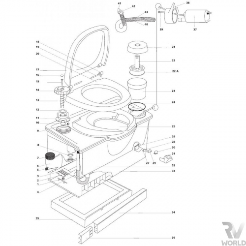

La cassetta C2/3 la ho avuta su un passato camper, ma avevo la versione collegata al serbatoio del camper.
Se la tua è la versione con serbatoio incorporato (solitamente si usava nelle caravan), il tappo per tiempire il serbatoio lo trovi aprendo lo sportello esterno (dove si estrae la cassetta), c'è un braccio mobile che si sposta verso fuori e quindi apri il tappo.
Se non lo vedi significa che hai la versione collegata all impianto acqua del camper e che funziona con la pompa acqua del camper.
Nello schema il braccio mobile sarebbe il n° 6 e il tappo il n° 7

Allora non e vero la storia che si riempie d'acqua sotto  il portaroli?
12/11/2006 58118
Inserito il 22/09/2019 alle: 21:47:14
In risposta al messaggio di DannyDc del 22/09/2019 alle 20:03:51
Così guardando l esploso direi proprio di no, sotto al portarotolo si accede per smontare la pompa a immersione.

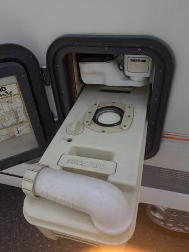

Nel vano cassetta c'è un imbuto con il tappo nero come si vede dalla foto. Per caso è quello il serbatoio che devi riempire?
Si, hai installata la versione da roulotte e non quella da camper, certi modelli facevano così.
Devi ruotare quel braccio mobile e riempire il serbatoio dal tappo che vedi.
