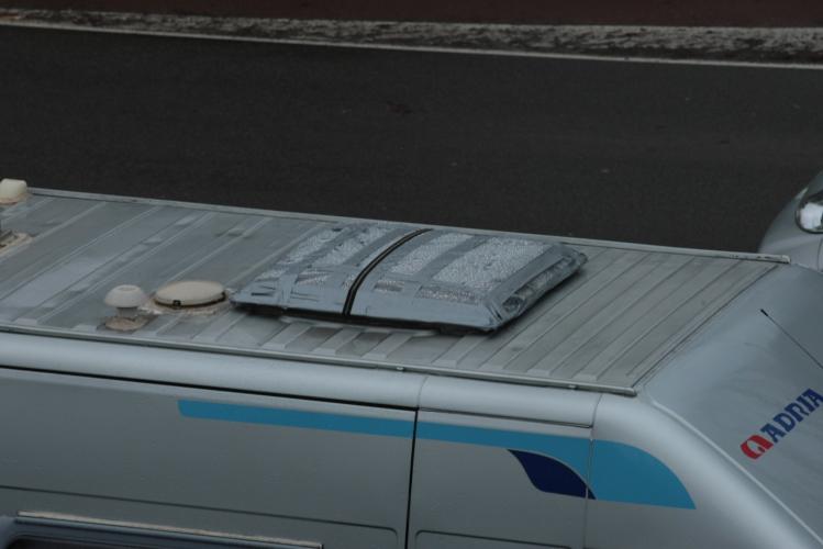

Buongiorno, chiedo se qualcuno sa indicarmi dove posso recuperare la cupola o l'oblò intero per un van Adria TwinD del 2005 che è stato rotto dal meccanico quando l'ha sollevato col ponteangry.Allego una foto del marchio trovato sulla cupola che misura circa 82x82, grazie.Obl%C3%B2%20grande.jpg

I meccanici non abituati ai camper fanno queste cose, va gia bene che non lasci lo sbalzo contro qualche colonna, perchè non sono abituati.
Però, metti anche una foto dell oblo intero (cioè non è piu intero...intendevo che si veda tutto blush) sia da fuori che anche da dentro, perchè sicuramente è di qualche produttore commerciale e bisogna sapere il modello e marca di oblo che è stato usato.

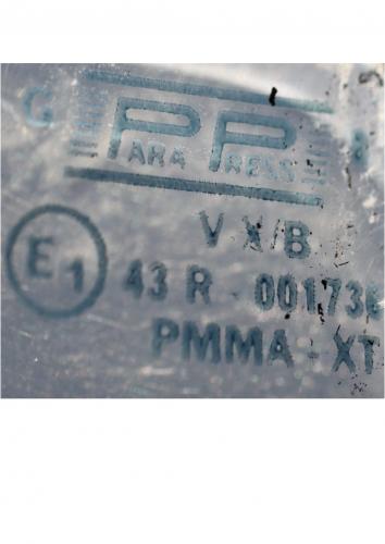

Buongiorno, chiedo se qualcuno sa indicarmi dove posso recuperare la cupola o l'oblò intero per un van Adria TwinD del 2005 che è stato rotto dal meccanico quando l'ha sollevato col ponte.Allego una foto del marchio trovato sulla cupola che misura circa 82x82, grazie. Alberto
Di sicuro in Adria dovrebbero darti il ricambio
Altrimenti chiedi, con i dati che hai, ai vari venditori di accessori Camper
È una lastra prodotta da para Press , prova a vedere se esiste ancora e se riesci a contattarli
​​​​Comunque, dovrebbe essere il meccanico a risolvere il problema, e se non fosse più disponibile, sostituire tutto l'oblò a sue spese

I meccanici non abituati ai camper fanno queste cose, va gia bene che non lasci lo sbalzo contro qualche colonna, perchè non sono abituati. Però, metti anche una foto dell oblo intero (cioè non è piu intero...intendevo
che si veda tutto ) sia da fuori che anche da dentro, perchè sicuramente è di qualche produttore commerciale e bisogna sapere il modello e marca di oblo che è stato usato.
Grazie appena posso metto delle foto da dentro e fuori, purtroppo è successo il giorno prima di partire per l'Olanda e ho dovuto coprire la cupola col nylon e nastrare con nastro americano per ora regge speriamo bene.

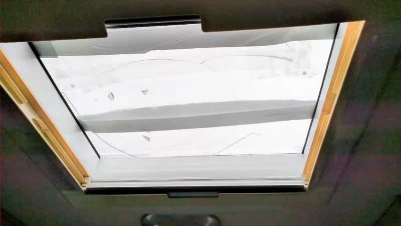

In risposta al messaggio di IZ4DJI del 20/12/2024 alle 09:56:03
Buongiorno e buon anno,mi scuso per non aver più mandato delle foto ma dovevo partire per l'Olanda (ci abita mia figlia) e non ho più avuto tempo.Purtroppo ho cercato anche in Olanda ma nulla,ho scritto anche all'Adria Italia ma niente,a questo punto non so cosa fare a parte metterlo più grande ma non è una cosa semplice nemmeno questa.L'oblo' é un remis ,non so se si capirà qualcosa dalle foto, spero mi possiate aiutare.IMG-20250107-WA0000.jpgIMG-20250107-WA0001.jpg

In risposta al messaggio di Adrialbe del 20/12/2024 alle 09:49:50
dalla foto un oblo rettangolare e non certo un quadrato 82x 82 come scrvi tu
"... una foto del marchio trovato sulla cupola che misura circa 82x82, grazie...""""
Dove sta l errore ?

dalla foto un oblo rettangolare e non certo un quadrato 82x 82 come scrvi tu ... una foto del marchio trovato sulla cupola che misura circa 82x82, grazie... Dove sta l errore ?
Buongiorno,la foto del marchio che ho trovato l'ho messa all'inizio del post e la misura e' 82x82 circa forse dalla foto sembra rettangolare perche' presa dall'alto.dakraamkoepel.jpg

In risposta al messaggio di IZ4DJI del 07/01/2025 alle 15:30:16
Buon anno anche a te. Gia sapere che è un Remis è qualcosa, ora bisognerebbe capire il modello e l anno, casomai facendo una ricerca immagini su Google potrebbe uscire uno uguale e quindi poi sapere ache il modello. Però
penso che un riparatore di camper dovrebbe conoscere bene un po tutti i modelli anche un po datati. Una eventuale sostituzione totale certamente è molto piu costosa e piu complicata, ma per un bravo riparatore non è un grosso problema. Sul mio furgonato nuovo ho fatto aggiungere un ulteriore oblo con ventola e hanno fatto un nuovo foro dove non c'era, una volta guardato dove sono le nervature, un bravo riparatore fa presto a fare o allargare (come nel tuo caso) il foro nella lamiera. Certo che se trovi il ricambio fai da te e minimizzando la spesa.
buongiorno,cercando su siti olandesi grazie a mia figlia il modello dovrebbe essere un Remitop vario II 60x60 che facevano una volta e ora non fanno piu'. A proposito di riparatori tu dove l'hai fatto fare il lavoro,ti sei trovato bene?.Dalle mie parti l'unico riparatore per ora non mi ha trovato alcuna soluzione,e mi ha detto che sul van e' un grosso problema quindi mi sa che dovro' rivolgermi altrove.D'altra parte il danno l'hanno fatto in officina e ne risponderanno loro,quindi penso che se non riesco a trovarlo [magari anche usato] dovro'far fare una modifica.Qualunque consiglio anche sul reperimento usato e' ben accetto.

In risposta al messaggio di Adrialbe del 07/01/2025 alle 16:12:16
ma sara pure foto distorta comunque la misura degli oblo viene presa all interno ed e riferita al foro.
