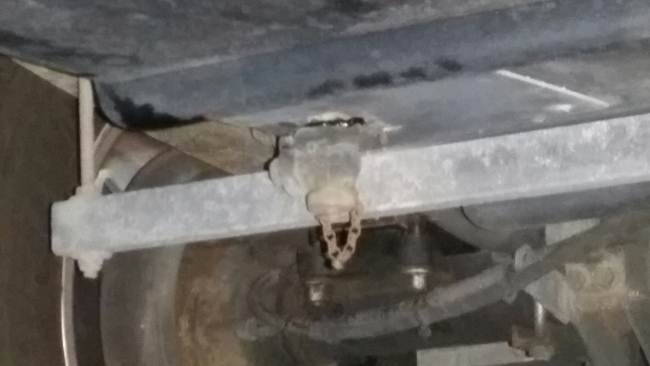

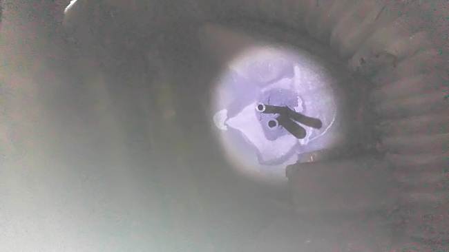

Allego in foto due tubi che ho trovato in prossimita' della caldaia sul fondo del mezzo e presumo siano lo scarico dell'impianto.

se fossi in te coprerei il paraflù già pronto , quello blu e farei molta attenzione nello svuotamento , aprire poco lo scarico e continuare a rabboccare , quando esce quello più pulito o azzurro chiudi , metti in circolo e dopo un oretta rifare la sostituzione , alla fine penso che di vecchio ne resti ben poco e non rischi che entri aria nell'impianto

devi cercare , nel mio ho un rubinetto esterno con un tappo, il rubinetto è senza il manettino, presumo per sicurezza

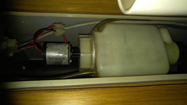

questo dovrebbe essere il vaso di espansione. Fermo risulta sopra la tacca MAX e dal colore risulta incolore, credo sia solo acqua senza nient atro quindi mi tocchera' svuotarlo completamente.

se togli il motore e guardi dentro vedrai che è di colore blu, azzurro
questo è il rubinetto per svuotare l'impianto Alde, cerca deve esserci

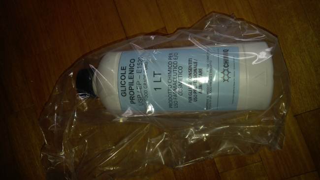

Ho comprato dal primo link di Dash, ma mi ha spedito una confezione da 1LT che allego in foto.
Ha sbagliato a spedire oppure e' normale una conversione 5KG = 1LT? :/

Ho comprato dal primo link di Dash, ma mi ha spedito una confezione da 1LT che allego in foto. Ha sbagliato a spedire oppure e' normale una conversione 5KG = 1LT? :/
Direi che si sono proprio sbagliati, se 1 litro pesasse 5 Kg il liquido che ci sta negli impianti dei nostri camper aggiungerebbe una cinquantina di Kgsurprise.
A parte la battuta, il glicole propilenico ha un peso specifico di 1,04 Kg/litro, circa come l'acqua. (il glicole etilenico è 1,11 Kg/litro)
Quello che ti hanno mandato corrisponde a (dal negozio eBay):
http://www.ebay.it/itm/1-LITRO-...
Segnala il problema al fornitore (allegando la foto nel messaggio a loro)  e se hai pagato con Paypal e fanno orecchie da mercante contesta subito la fornitura. Dovresti essere rimborsato anche delle spese di spedizione, oppure (a loro spese) ti manderanno altri 4 litri. Spero anche che si scusino del disguido.

Ho subito aperto la contestazione su ebay e mi hanno chiamato dicendomi che e' stato un problema ufficio/magazzino ed indagheranno. Nel mentre mi propongono il rimborso oppure il nuovo invio. Presumo che 1LT non basti quindi ho risposto per il nuovo invio sperando bene
