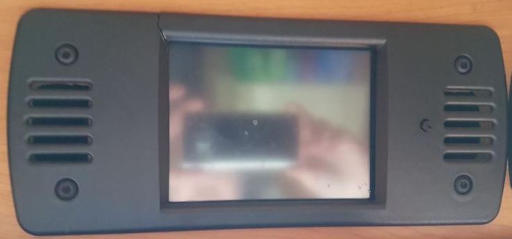

Da due giorni ho il display della centralina del mio camper che non va più.
Ha cominciato ad emettere un suono continuo e lo schermo è spento.
Pensavo ad una bassa tensione della batteria della cellula ma ho verificato e siamo sui 12,5V.

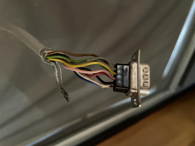

Premetto che prima che si spegnesse e suonasse, il display aveva una luminosità molto bassa (forse il freddo?), così ho smontato il display dal suo alloggio sopra la porta per regolare la luminosità ma era al massimo. Ho notato poi che i fili del connettore DB9 alcuni erano scoperti, muovendo la scatola del display mi si è spento tutto.
Ora sono quasi disperato, sembra che il pezzo non si trovi più. Il tentativo che farò è rifare il cablaggio del connettore anche se credo non sia quello il problema. Non sono un tecnico ma fili di segnale scoperti possono generare corti circuiti?

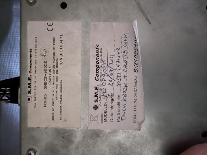

Ti confermo che il problema è sul touch screen.
o meglio…il componente che gestisce il touch screen.

il cablaggio non dovrebbe aver  niente anche se quel cavo bianco bruciacchiato mi fa pensare.
quel trefolo libero è lo schermo del cavo che puo essere collegato a massa (di solito viene saldato sul corpo metallico di quel connettore db9pin).
è solo una prevenzione sui disturbi esterni.
ai fini del funzionamento non serve tanto la massa vera è collegata ad uno dei pin.
