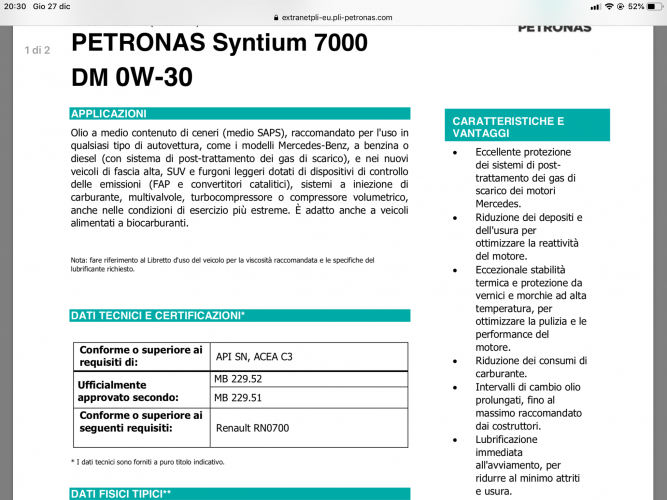

Inserito il 27/12/2018 alle: 20:39:10
In risposta al messaggio di latrofa124 del 27/12/2018 alle 20:06:11
Grazie, il bevo lo avevo già consultato e come ti accennavo prima, vedo molta confusione in giro, pare una lotteria più che un cambio olio, confidando nella buona sorte, penso di optare per quello ufficiale, anche perché
sono convinto che la sua specifica 229.52 è personalizzata da Petronas, visto che in Italia è distribuito solo dalla rete ricambi Mercedes, alla fine lo prendo su Amazon che in Germania sa come fare....  Roberto
Ciao il 7000 DM è approvato. Ti credo che hai molta confusione c’è l’avrei anche  io ma per  fortuna faccio questo mestiere da 20 anni e forse almeno in questo settore qualche buon consiglio con cognizione di causa  lo posso dare, in altri posso magari dare dei pareri.

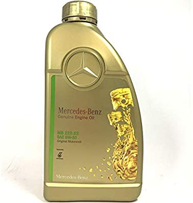

Inserito il 27/12/2018 alle: 22:25:16
In risposta al messaggio di Taglione70 del 27/12/2018 alle 20:39:10
Ciao il 7000 DM è approvato. Ti credo che hai molta confusione c’è l’avrei anche  io ma per  fortuna faccio questo mestiere da 20 anni e forse almeno in questo settore qualche buon consiglio con cognizione di causa  lo posso dare, in altri posso magari dare dei pareri. ciao e buona fortuna.
Petronas x Petronas, con questo non sbaglio di sicuro
