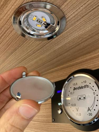

Buongiorno a tutti,
sul mio Globebus I6 uno dei faretti led 12V ha finito di vivere.
Allego alcune foto del faretto (avrei anche un video, ma non so come poterlo inserire nel post):
A) non so come smontarlo poichè penso che non abbia le classiche molle, ma delle alette che una volta inserito si aprono (modo tassello...)
B) non riesco a trovarne di uguali da nessuna parte su internet
Qualcuno ha dei suggerimenti utili?
Grazie in anticipo
Pierigno

Ciao, se non trovi l'originale qui
https://www.led-powershop.de/12...
 propongono una alternativa.

Penso che dovrai cambiare camper
Scherzi a parte, la ghiera, non vedo dove sia il problema,come l'hai tolta, la rimetti premendo leggermente
Per la lampada, sarà con attacco G4
Prendine una che ci stia come.diameyro, alla fine deve fare luce, che abbia 3 o 6 led è ininfluente, comunque stampigliato sopra ci sono le indicazioni di massima

Grazie per la risposta. Io sono davvero ignorante in materia. Ma le G4 non hanno lo spinotto? Questa mi pare saldata...

Anche quella di concorrenza non ha la lampada sostituibile ... se si brucia devi cambiare tutto il faretto.
La clip per l'installazione è rivettata e non capisco come si possa rimuovere il faretto una volta inserito nel foro della parete.
Che senso ha avere il vetro smontabile se non puoi sostituire la lampada?

Scusate ma c'è la ghiera giri viene fuori e lo cambi giusto?

scarica la foto e usa l opzione ""google leens "" che ti darà una serie fifoto in alcune vedi come la smontano lei o simili
e ci sono link di venditori tipo questo
https://www.camperfaidate.shop/...

Si, è successo anche a me, di 4 se ne sono rotte due, lampeggiavano. Da me sono a pressione con due linguette in metallo, io ho forzato la ghiera con un piccolo cacciavite, ho smontato il faretto e ne ho saldato un altro, sul faretto originale, sembra difficile ma non lo è.

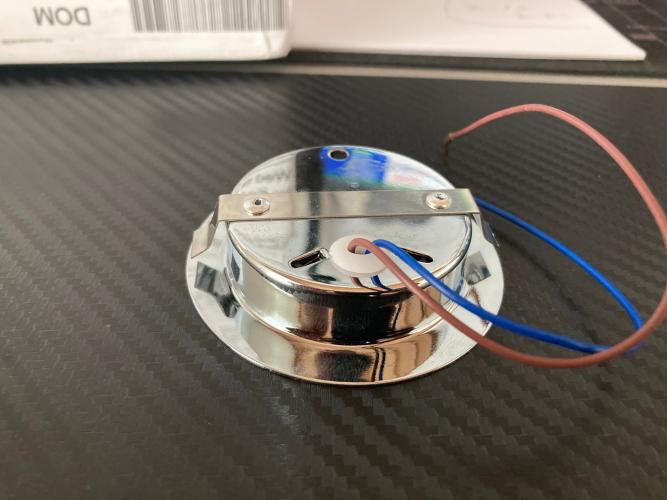

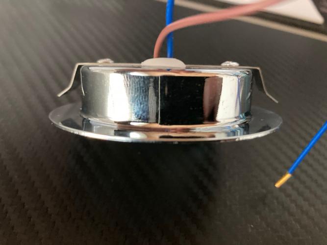

Ciao a tutti,
quello vecchio l'avevo sostituito, con non poche difficoltà nello smontarlo.
Ora ne ho un altro con lo stesso problema e avendone acquistata una coppia, sarei pronto a sostituirlo. Tuttavia, provando a smontare quello vecchio mi sono fermato, perchè, come per il primo, corro il rischio di rompere il legno.
Ci sono le due ali che lo bloccano e non riesco a comprendere la tecnica giusta per smontarlo senza danneggare il legno.
Provo ad allegare due foto del faretto nuovo (che è identico a quello che è montato)
Va da sè, che il foro nel mobile è di soli 1-2mm più largo del corpo centrale del faretto. La difficoltà nasce proprio da questo fatto. Io non ho accesso alle alette...

quello vecchio mi sono fermato, perchè, come per il primo, corro il rischio di rompere il legno. Ci sono le due ali che lo bloccano e non riesco a comprendere la tecnica giusta per smontarlo senza danneggare il legno. Provo ad allegare due foto del faretto nuovo (che è identico a quello che è montato) Va da sè, che il foro nel mobile è di soli 1-2mm più largo del corpo centrale del faretto. La difficoltà nasce proprio da questo fatto. Io non ho accesso alle alette...
Non è questione di tecnica ma di prodotto scarsa fattura e progettato per altro tipo di supporto
Ai progettisti non frega niente se per sostituire il faretto devi rompere mezzo camper  ai progettisti importa solo che costi il meno possibile

Ciao, ti conviene "svuotare" il faretto, trapanare i due rivetti e smontarlo, a mio parere, è l'unico sistema per non rovinare il legno, per montare il nuovo basta spingerlo, certo la Dometic poteva farli meglio, quelli che monta Laika sul Kreos sono stupendi, metallo cromato e ghiera a vite, non ho fatto caso come sono montati sul Chartago sicuramente dovrò preoccuparmi. Un saluto Enzo

Quel sistema di fissaggio mi sembra progettato malissimo, sia perchè e difficoltoso da rimuovere sia perchè una volta inserito potrebbe anche non tenere ben fermo il faretto.
Per rimuoverlo, cosa che si fa solo se è guasto, potrebbe essere che quella lamierina sia volutamente debole e che tirando si pieghi in corrispondenza dei rivetti e quindi possa uscire.

Quel sistema di fissaggio mi sembra progettato malissimo, sia perchè e difficoltoso da rimuovere sia perchè una volta inserito potrebbe anche non tenere ben fermo il faretto. Per rimuoverlo, cosa che si fa solo se è guasto, potrebbe essere che quella lamierina sia volutamente debole e che tirando si pieghi in corrispondenza dei rivetti e quindi possa uscire.
no, la lamierina non è per niente debole, anche provandola su quello nuovo smontato.
Forse un sistema utile può essere quello suggerito " Ciao, ti conviene "svuotare" il faretto, trapanare i due rivetti e smontarlo"

se non è debole, allora è l unica scelta. Però trapanare i rivetti dal lato "sbagliato" non è semplice e si tribola.

pro are a smuoverlo un po e tentare di infilare una lamella   che si infili tra il legno e la molla ( due una per ogni fermo)
e tanta pazienza
