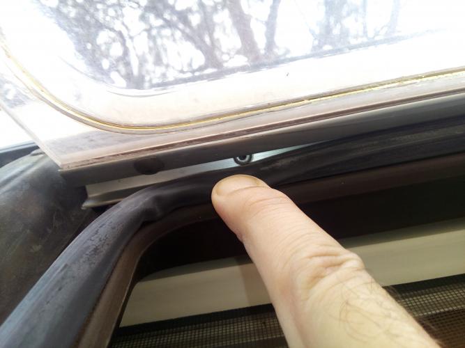

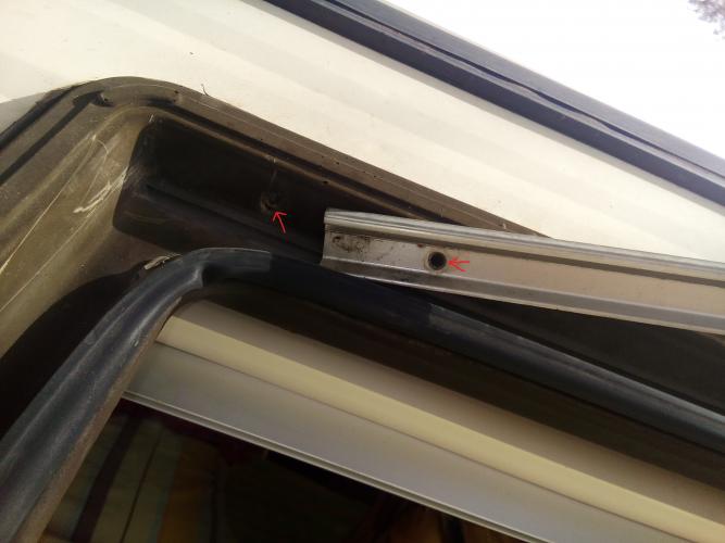

ieri ho aperto la finestra frontale della mansarda del mio Arca America e noto subito che questa tendeva a scender giù. Chiuso subito, fatto il giro, salito sopra il cofano e "fatto amicizia" col meccanismo di apertura della finestra.
In pratica il profilo in alluminio che deve stare fissato al camper con i rivetti si è staccato, i rivetti hanno ceduto. Nella prima foto si vede la barra col suo foro e anche il foro sulla guarnizione nera all'interno della quale si vede il rivetto rotto (frecce rosse prima foto).
Nella seconda foto una finestra senza problemi, giusto per far capire come sono fissate le finestre al camper.
Ora per sistemare, devo rivettare nuovamente il profilo fisso al camper, e poi alloggiare all'interno di quest'ultimo l'altro profilo che è fissato alla finestra.
Credo che i rivetti vanno su un telaio in legno, quindi devo infilare il rivetto nel foro per una lunghezza superiore allo spessore del profilo di legno che costituisce il telaio? cioè se il telaio di legno è spesso 4 cm dovrei inserire un rivetto di che lunghezza? purtroppo il telaio in legno non lo vedo, a meno che se smonto l'oscurante interno e tolgo la guarnizione interna magari riesco ad avere visibilità del tutto e fare un lavoro migliore.
Come mi consigliate di procedere?
Grazie mille

ho appena smontato lo smontabile dall interno, quindi oscurante e uno sorta di coprifilo in plastica in 4 pezzi che nasconde il sistema che hai descritto tu.
Non si accede purtroppo alla parte del telaio da cui fuoriesce il rivetto, quindi non ho potuto verificare se c'è una piattina in ferro o una rondella su cui il rivetto va a fare tenuta (come hai ipotizzato tu nella prima risposta).
Quindi chiedo se qualcuno sa se all'interno c'è una qualche piattina oppure no. Nel secondo caso potrei rivettare direttamente (previo asportazione/demolizione con dremel del mozzicone di rivetto rimasto all'interno del telaio).

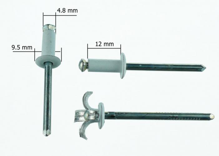

i Rivetti a strappo, se messi sulla plastica, anche se dura, non tengono, anzi si schiaccia e l'ingrossamento si incunea nel foro e continui a tirare fino a che arriva dall altra parte, o spacca la plastica. Serve per forza una rondella o metallo dall altro lato.
Oppure rivetti per plastica, ma tirano poco, vanno bene solo per cose leggere, Tipo targa sul parauri di plastica
Quando si tirano, non si schiacciano ma si aprono in 4 e arricciano, ma tengono poco, non vanno bene in quella finestra
Anche se capisco che si vorrebbe evitare, io forse toglierei la finestra e farei il tutto giu d'opera, fatto per bene, e poi rimontare con nuovo terostat. Togliendo le piastrine attorno dovrebbe essere facile.
una rondella o metallo dall altro lato. Oppure rivetti per plastica, ma tirano poco, vanno bene solo per cose leggere, Tipo targa sul parauri di plastica Quando si tirano, non si schiacciano ma si aprono in 4 e arricciano, ma tengono poco, non vanno bene in quella finestra Anche se capisco che si vorrebbe evitare, io forse toglierei la finestra e farei il tutto giu d'opera, fatto per bene, e poi rimontare con nuovo terostat. Togliendo le piastrine attorno dovrebbe essere facile.
quelli per plastica sono quelli detti a fiore?

In risposta al messaggio di Arca401 del 24/07/2018 alle 23:46:04
quelli per plastica sono quelli detti a fiore? Ciao
esatto, ma secondo me non sono adatti perchè tirano poco.
