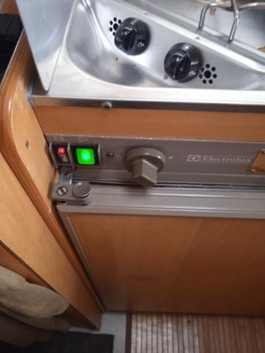

Buongiorno a tutti,
sono possessore di un Rimor Sailer 645 TC del 2004 a cui funziona tutto, tranne il frigo trivalente Electrolux RM 6505. Cioè mi spiego:
Con motore acceso funziona bene a 12 V tramite alternatore.
Con motore spento funziona benissimo a gas.
Con la 220 allacciata funziona benissimo a corrente.
Con motore spento e senza la 220 volendolo far funzionare a 12V invece che a gas, non funziona.
E’ normale che sia così oppure ho qualche problema elettrico?
Funzionando bene in moto non dovrebbe funzionare anche con i pannelli fotovoltaici? Ho 300 W di pannelli e sono autonomo al 100%. Qualcuno sa dirmi cosa mi sta succedendo?
Un grazie di cuore a coloro che sapranno darmi uno spunto per risolvere questo mio enicma.

È normalissimo. Il frigo a 12v ha un relè che si chiude solo.con alternatore in movimento.
se vuoi usarlo elettrico da fermo devi o forzare il relè, o usarlo a 230 su inverter. O eliminare il relè e metterlo direttamente su batteria.

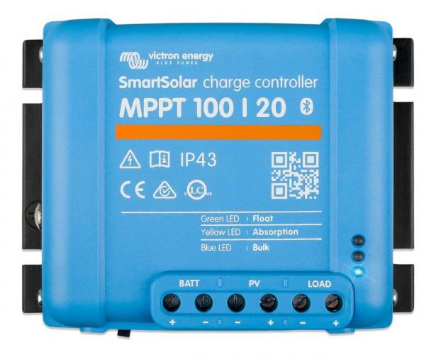

Un mio amico lo ha messo sull uscita LOAD del regolatore mppt epever..in questo modo può programmare a piacimento lo spegnimento di sicurezza se viene nuvolo o si dimentica, per non scaricare le batterie mentre non c'è.
Io lo uso da anni di giorno elettrico e a gas di notte..su inverter.

Ho dimenticato di scrivere che se il tuo frigorifero è AES(IL mio non lo è sad) , esistono regolatori Mppt che fanno passare automaticamente da elettrico a gas solo quando la potenza solare è sufficiente. Con un segnale alla centralina AES.
Praticamente se la tensione batteria inizia a scendere sotto un certo livello di mantenimento, passa a gas. SE torna il sole passa elettrico.
È una cosa poco conosciuta, ma eccezionale per chi può farlo.
I. Questo modo non c'è pericolo di dimenticanze.
Ovviamente la cosa funziona solo a 12v.

Ciao prova a schiacciare qui. Dovresti scaricare il PDF italiano direttamente dal sito victron

Grazie Hunter manuale scaricato , era proprio quel che cercavo
per la gestione di un trivalente con pannello FV e nuove tecnologie MPPT direi che è sempre conveniente anche se il gpl da voi costa decisamente meno ma sfruttare la luce solare per quanto possibile non è uno spreco

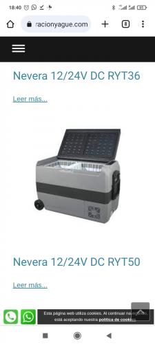

Sto valutando da tempo un frigo a compressore..
Ma , a parte un dometic da 1000 euro che non me lo posso permettere, sto studiando uno Cinese per camper che trovo qui a 400/450 euro.
Però vedo da chi lo ha, un consumo in estate di 0.5/0.6 kWh al giorno. E non mi convince.
Mettermi 0.5 kWh al giorno sul groppone significa rinunciare al margine di sicurezza che mi sono progettato nell' impianto.

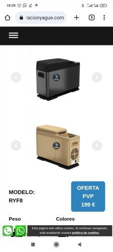

Allora sto valutando un piccolo compressore portatile solo per quei 10 GG all anno in cui fanno 40 gradi all ombra e ho carne e pesce che non riesco a consumare in 24/48 ore.
Ma temo che il piccolo compressore portatile mi renda un forno il camper sad.
Adocchiato questo da 6L
Poi questo lo ha un amico e il bello è che può fare anche tutto congelatore o tutto frigo o un po' e un po'a seconda di come metti le paratie. Ma 50l non mi sta nel camper laugh
Il punto è solo la paura del calore interno che generano in quei 10 giorni di caldo pazzesco in cui lo userei.. quindi probabilmente resterà solo un idea.
