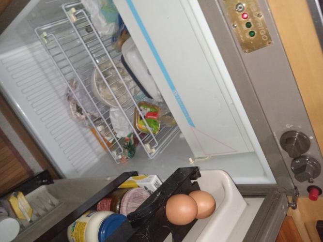

Buonasera. Chi mi insegna a ricaricare la molla dello sportello frigo electrolux trivalente?
Aprendo il portello frigo scatta  verso il basso e non chiude.Vi chiedo per non fare danni.
Grazie e buona serata.
Alessandro.

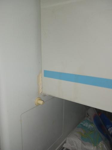

Intendi lo sportello freezer? È difficile da spiegare a parole..la.devi ricaricare e reinserire i perni allo stesso tempo..senza romperli.
Io non sono riuscito a ricaricarle a piena tensione . Ma ho messo 2.gomme sulla mensola alta della.porta che mi bloccano il freezer perfettamente. Poi siccome si fa brina lo sportello si incolla e non si apre mai salvo tirando.

Mi pare che devi smontarlo..estraendo i perni. Poi ricaricare le molle e reinserirli. Probabile che siano mezzi rotti i perni di plastica..spero di no.
Comunque ti ripeto io ho le molle molto blande e tengono lo sportello a metà. Ma 2 tamponi incollati sulla mensola alta della porta schiacciano lo sportello frigo bello chiuso.
Sicuramente più chiuso delle molle anche se a posto.

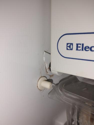

Non so se qualcuno ti descriverà una tecnica sicurasmiley.
16688988422188358542828137867608.jpg16688988748506078756589610717987.jpg16688989041687361355988505060619.jpg
Come vedi li ho dovuti incollare con sigillante per evitare chebsaltassero ancora.
Però vedi che lo sportello è incollato dal ghiaccio,non mi si apre mai.
Insomma ha 32 anni. Il bruciatore, il circuito,le plastiche sono in ottimo stato surprise
Funziona alla grande fino a 30 gradi.
Ho visto un analogo moderno pagato 1000 euro .
in 3 mesi hanno frantumato la plastica dove si infila no i perni di acciaio della porta..una plastica scadentissima rispetto a questi Electrolux. E il bruciatore COMPLETAMENTE DISTRUTTO DALLA RUGGINE.
Gli ho dovuto ricostruire la sede del perno con una rondella impastata con stucco alla fibra di vetro e sostituire il bruciatore completo con uno nuovo.

ho sostituito le cerniere recentemente, seguendo le indicazioni dal video allegato.
Per lo smontaggio delle vecchie, invece che usare quel cuscinetto ad aria, vedrai che nella parte bassa dello sportello, sotto, trovi la staffa dove gira la cerniera, sviti le 2 viti e esce senza nessuna pressione.
https://www.ebay.it/itm/3046038...
Nella confezione delle nuove cerniere vi sono le istruzioni con i vari passaggi.
Buona vita. Alessandro

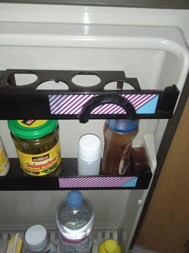

è esattamente quanto ho fatto su sportello della ghiacciaia su frigo a compressore . ho contattato l'azienda e mi dice nessun problema , 50 € e le spediremo il pezzo nuovo ,50 carte ? x un miserabile pezzo di plastica che pesa esattamente 110 GRAMMI ? tanto pesa lo sportello intero . intanto ci penso e prendo accordi con il MIO cervello che mi DEVE trovare una soluzione accettabile ( costo ) , trovata : una semplice e miserella calamita al  neodimio con una rondella incollata e tutto è a posto . e che ****zzzz .
