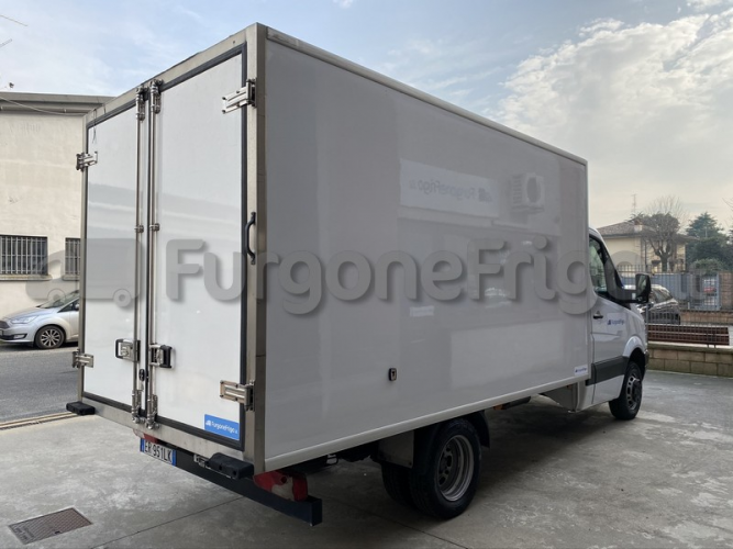

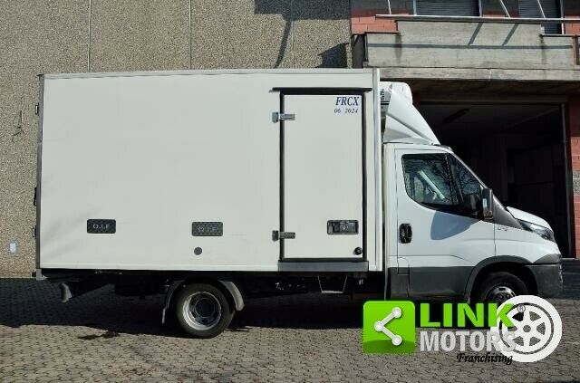

Forse meglio pensare ad un furgone con cassone quadro
molto più isolato e dove puoi fare i fori che vuoi tu.
Ovviamente si viaggia solo in cabina ed in tre max.
http://www.furgonefrigo.it/furg...

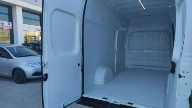

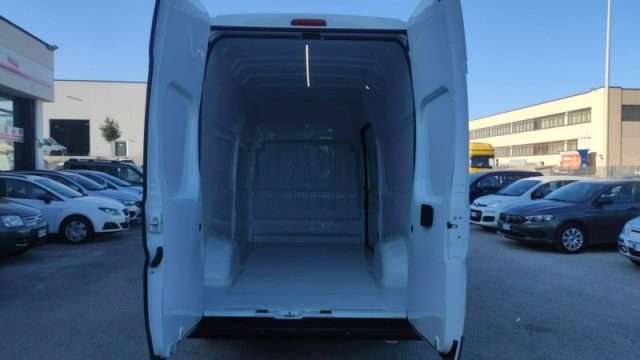

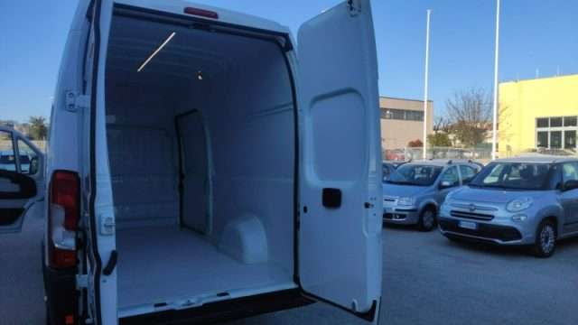

Non avevo mai visto questo tipo di coibentazione
https://www.autoscout24.it/annu...
, molto meno invasivo in termini di spazio rubato rispetto alle classiche, e chissà, magari anche superiore rispetto ai precedenti in termini di isolamento (non saprei, potrebbe benissimo essere solo una versione soft... ).
Potrebbe essere un vantaggio partire da una base così in termini di coibentazione, ma ancor più importante l'aspetto muffe...
Pensate che, applicando uno strato di armaflex e successivo perlinato o comunque legno più dedicato, si ottenga un buon risultato contro la formazione di muffe?
