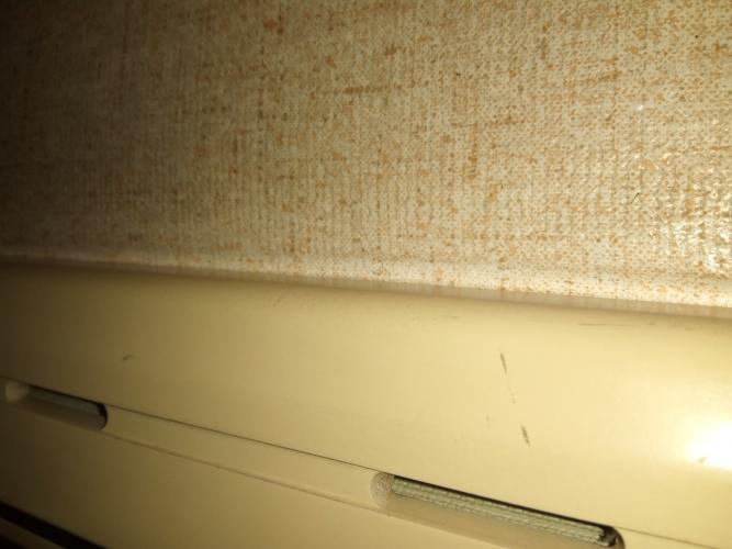

....sul mio sembra come se ormai si fossero assestate...ho paura di andare a fare danni a mettere listelli e quant'altro. Visto che dove é schiacciato il polistirolo nin é mai stato infiltrato ed é bello secco.
A volte sembra che questi vecchi camper prendano i loro equilibri nel corso dei millenni laughed ë meglio non svegliare il can che dorme....a volte...
Intendi questo fatto della foto no?
Appena l ho visto bene i primi giorni dall acquisto ho detto: "no! Bidone tutto marcio!" Invece poi visto che é sano, e con un po di esperienza, ho capito cos era e ho tirato un sospiro di sollievosmiley15450824381654024764451287610279.jpg

....sul mio sembra come se ormai si fossero assestate...ho paura di andare a fare danni a mettere listelli e quant'altro. Visto che dove é schiacciato il polistirolo nin é mai stato infiltrato ed é bello secco. A volte
sembra che questi vecchi camper prendano i loro equilibri nel corso dei millenni ed ë meglio non svegliare il can che dorme....a volte... Intendi questo fatto della foto no? Appena l ho visto bene i primi giorni dall acquisto ho detto: no! Bidone tutto marcio! Invece poi visto che é sano, e con un po di esperienza, ho capito cos era e ho tirato un sospiro di sollievo
E si,anche la tua finestra sembrerebbe scesa e non di poco.Forse 4mm?
Un po meno...ma ho notato che ce anche sotto  questa cosa, ma di meno...quella é la piccola laterale in mansarda, dove é piu evidente...non lo so se scendono...sembra piuttosto come se schiacciassero la parete sui 4 lati...cmq non entra acqua...io non mi curo dell estetica con un mezzo cosi vecchiio e ho fatto una sigillatura esterna a prova di acqua...vediamo solo per quanto tempofrown
