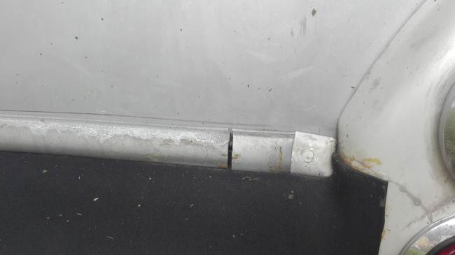

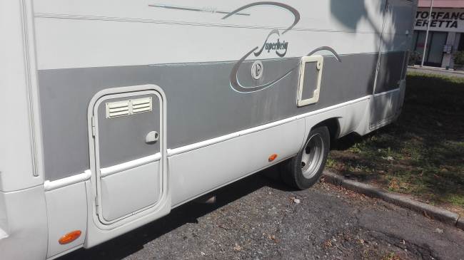

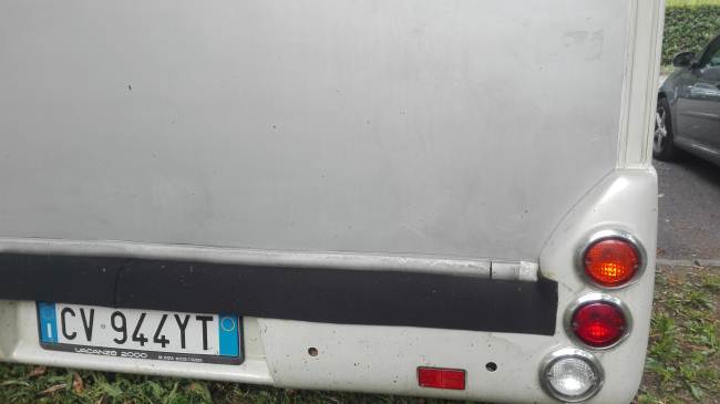

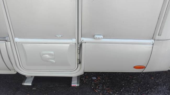

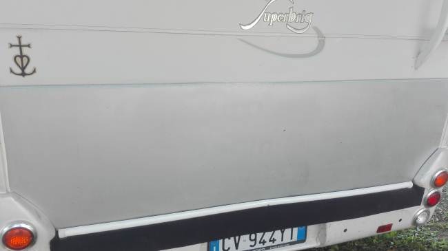

oggi  ho montato i nuovi profili , questo perchè il mio superbrig  montava dei profili gommosi che con il caldo ovviamente  dilatavano e  si  gonfiavano tutti  risultando inguardabili  allora ho preso  tutti i profili in alluminio con tutti i terminali nuovi  e  facendo qualche modifichina montati , mi manca da fare l altro lato perche  due barre non sono arrivate e mi arriveranno a breve ;)
FOTO DEL PRIMA E DOPO

Mi sai dire dove hai trovato le barre di alluminio così stondate ed uguali ai profili in gomma ?

ciao da corbar a pessano  ma sono gli originali rimor nuovi  con 70 euro li cambi tutti  e anche i terminali

Non ho capito se questi profili sono "morbidi" nel senso che seguono il profilo del camper e se hanno una guarnizione nella parte che sta a contatto con la parete.

no i profili sono in alluminio  e non hanno guarnizioni ;)

Ciao Dandi, oggi dal concessionario Rimor ho visto i profili in alluminio, ma mi è sorto un dubbio e cioè non avendo la parte gommata che si infila dietro la bandella, come li hai messi ?
Immagino te li abbia siliconati sopra la bandella, ma in questo caso rimangono scoperte le viti della bandella, che normalmente sono coperte dalla guarnizione.
Spiegami meglio come li hai montati, visto che hai detto di aver dovuto fare qualche modifichina per montarli..

esatto non hanno la parte che si infila  praticamente li appoggi  e poi sono tenuti dai terminali   cioe diciamo togliendo i terminali  vengono giu  , nonostante questo hanno la larghezza necessaria come vedi per coprire comunque le viti e la giunzione ;)

Anche io mi sono informato dovendo sistemare un camper di un amico, vengono forniti ad un costo di 1 euro dei supportini intermedi da avvitare alla bandella-parete che si infilano e fanno da supporto al profilo di alluminio ..
