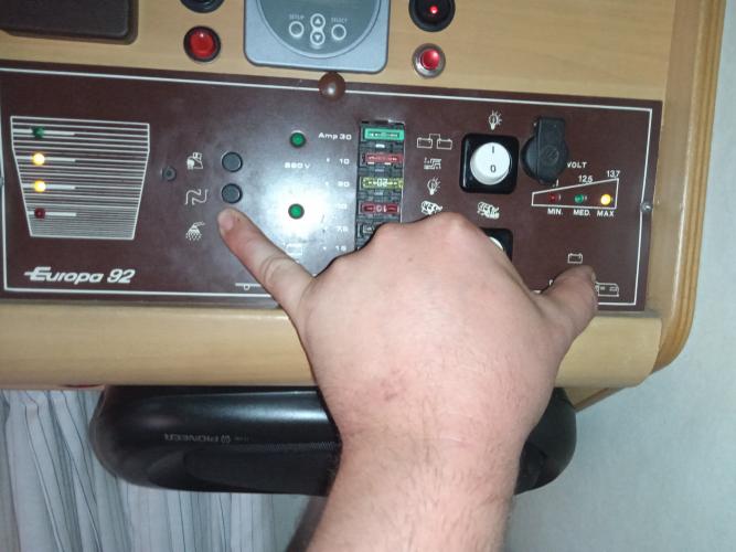

Bisogna premere il pulsante del livello delle grigie...a questo punto l indicazione è sballata.
Pero se , senza lasciare il pulsante delle grigie, si aziona contemporaneamente la levetta del livello batteria servizi , allora l.imdicazione del livello grigie diventa magicamente sempre corretta!!surprise

A proposito di quello che dici...il trucco funziona anche in un altro modo oltre che tramite l indicatore bs in contemporanea...
Ovvero premendo in contemporanea un altro serbatoio oltre a quello che si vuole verificare...
MA SOLO SE QUESTO ALTRO SERBATOIO HA UN LIVELLO PIU BASSO DI QUELLO ESAMINATO.
Non so se mi spiego...ma premere un secondo serbatoio ha lo stesso effetto dell' indicatore bs..ma solo se questo ha meno lucette di quello che si sta verificando...
Vorrei poter fare in modo che schiacciando solo il serbatoio che mi interessa, ricreo quello che fa funzionare bene gli indicatori solo con i "trucchetti"...cool

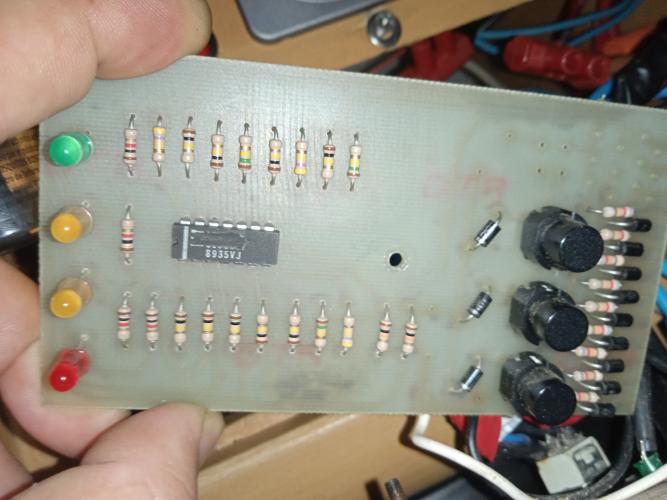

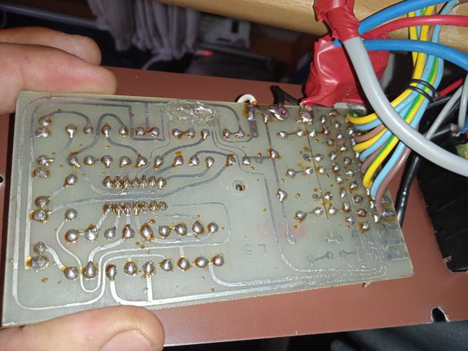

Come promesso ho fatto le foto.. magari qualcuno ha qualche idea su come migliorare la precisione delle spie?
Fronte e retro della scheda delle spie acqua.

La butto lì, è possibile che in base alla posizione del selettore la scheda poi utilizzi la tensione della relativa batteria. Se la servizi è una AGM e soprattutto è in carica dal tuo bel pacco di pannelli, sicuramente ha tensione più alta rispetto alla BM. È possibile che dopo un lungo spostamento o con motore acceso vada bene anche con selettore su BM. Prova a fare delle misurazioni spostando il selettore o scollegando una delle batterie dalla centralina.

Quando il pulsante grige bagno segna 3 e invece è 1, poi diventa giusto se contemporaneamente sposto il selettore su BS
Ma anche se contemporaneamente premo un altro pulsante di un altro serbatoio CHE ABBIA UN LIVELLO PIU BASSO DI QUELLO CHE SEGNA TROPPO.
Col selettore bm il trucco non funziona mai nemmeno quando la bm è in carica parallela sotto pannello a 14.5v.
Ma io vorrei che funzionasse senza truccolaugh.
Ho visto CHE durante un indicazione sbagliata (livello 3 o 4 con in realtà livello 1) si mette giusto anche toccando contemporaneamente a caso con le dita le piste del circuito sad.
Sembra che basta una piccolissima interferenza o passaggio di corrente verso altri led per dare l indicazione corretta. Ma tutto deve essere fatto MENTRE SI TIENE SCHIACCIATO IL SERBATOIO CHE DA L'INDICAZIONE INCIRRETTA.

Potrebbe essere una saldatura fredda non so se sai riconoscerla o sei in grado di rifarle anche tutte tanto sono 10 minuti.
Prova a portare tutti i bulloni di segnalazione ad un livello basso con una resistenza da 10 kohm o anche 100 kohm verso terra o negativo e vedi cosa succede.
ti dico questo perchè per evitare che un transistor usato come interruttore commuti da aperto a chiuso (non so che integrato hai su quel circuito) si usa portare la base forzatamente a massa tramite un resistore di valore molto più alto di quello che invece lo fa commutare. In modo che non commuti senza un vero motivo.
Se hai possibilità di fare la prova con resistori verso massa in modo da "indurire" la segnalazione errata. Capisco che è difficile averli a disposizione.
hai almeno possibilità e capacità di rifare le saldature ?

Potrebbe essere una saldatura fredda non so se sai riconoscerla o sei in grado di rifarle anche tutte tanto sono 10 minuti. Prova a portare tutti i bulloni di segnalazione ad un livello basso con una resistenza da 10 kohm
o anche 100 kohm verso terra o negativo e vedi cosa succede. ti dico questo perchè per evitare che un transistor usato come interruttore commuti da aperto a chiuso (non so che integrato hai su quel circuito) si usa portare la base forzatamente a massa tramite un resistore di valore molto più alto di quello che invece lo fa commutare. In modo che non commuti senza un vero motivo. Se hai possibilità di fare la prova con resistori verso massa in modo da indurire la segnalazione errata. Capisco che è difficile averli a disposizione. hai almeno possibilità e capacità di rifare le saldature ?

Per integrato intendi la placchetta nera con i piedini? È l unico componente oltre le resistenze...(che sono tantissime e non so perché).
Purtroppo alla ditta per qualche strano motivo hanno cancellato il nome di tale componente a proposito sad
Si legge solo 8935VJ

Cancellare le sigle degli integrati era una tecnica usata negli anni 80 - 90 per rendere kl circuito "non replicabile da chiunque"
quello che intendevo è di indurire il segnale dei sensori portandoli a massa con un alto valore di resistenza anche se sembra strano non sia già così.
Poi dipende anche da come è fatto il circuito , ma se hai chi ha attrezzatura (un buon saldatore ) chiedigli di darti un occhio se ci sono saldature fredde.

Cancellare le sigle degli integrati era una tecnica usata negli anni 80 - 90 per rendere kl circuito non replicabile da chiunque quello che intendevo è di indurire il segnale dei sensori portandoli a massa con un alto valore
di resistenza anche se sembra strano non sia già così. Poi dipende anche da come è fatto il circuito , ma se hai chi ha attrezzatura (un buon saldatore ) chiedigli di darti un occhio se ci sono saldature fredde.
Un buon trucco è pulire la scheda con spazzolino e alcool isopropilico o diluente nitro.
Io la vedo sporca e con pallini di pasta salda.
Dopo controlla con una lente tutte le saldature, crepature o fredde.

Un buon trucco è pulire la scheda con spazzolino e alcool isopropilico o diluente nitro. Io la vedo sporca e con pallini di pasta salda. Dopo controlla con una lente tutte le saldature, crepature o fredde.
Ok grazie. Io l' ho pulita con il wd40 e lo scottex. Provo alcool e spazzolino. Le piste sono delicate si possono rompere...
Tu non riesci a capire se è già così?
Dalle foto non capisci come funziona la scheda? Hai bisogno dello schema dei cavi di segnale dai serbatoi?
o di foto migliori? A cosa servono un milione di resistenze che ci sonolaugh?
Altrimenti devo cercarmi un elettronico..magari un ex riparatore di audio e TV ne capisce no?
I sensori da portare a massa con una resistenza alta intendi direttamente il bullone-sensore?

Tu non riesci a capire se è già così? Dalle foto non capisci come funziona la scheda? Hai bisogno dello schema dei cavi di segnale dai serbatoi? o di foto migliori? A cosa servono un milione di resistenze che ci sono?
Altrimenti devo cercarmi un elettronico..magari un ex riparatore di audio e TV ne capisce no? I sensori da portare a massa con una resistenza alta intendi direttamente il bullone-sensore?  Ogni bullone Ha un solo filo...ma non ho mai controllato come va a finire nel pannello di controllo. Pare vadano solo direttamente in questa scheda che vedi. Tutti i fili saldati tutti vicini, dovrebbero venire dai bulloni. Dietro i fili ci sono tutta una serie di componenti Neri e colorati che a me sembrano resistenze ma non ho idea in realtà...e poi altre resistenze tra pulsanti e led... Pensavo fosse molto più semplice il discorso.. cioè che l acqua facesse fare contratto tra i bulloni e illuminasse i vari led a seconda...non capisco perché è così complesso il circuito... Cerco di controllare meglio schema alla mano quando posso...
Devi metterci su le mani comunque non è messa bene quella scheda.
prova a chiedere a qualcuno di buona volontà.

Devi metterci su le mani comunque non è messa bene quella scheda. prova a chiedere a qualcuno di buona volontà.
Da cosa non è messa bene? A parte l età io che non capisco, vedo solo delle macchie marroncine. Da vicino si vede che è una sostanza oltre la saldatura..non è ruggine comunque...pensi possa avere a che fare? O possono essere le resistenze o il circuito integrato troppo vecchi?

Le goccioline non sono altro che i resti del flussante usato in saldatura, vero che non ci dovrebbero essere ma Saran li da quando lo han realizzato; pulisci pure ma secondo me non sono la causa, piuttosto credo sia qualche componente a fine vita, tipicamente i condensatori.
essere le resistenze o il circuito integrato troppo vecchi? Comunque appena mi capita un elettronico gliela porto... Esiste qualcosa online che posso sostituire tenendo gli stessi bulloni dei serbatoi,pulsanti e led?
Ha detto bene tuzzato che sono resti di flussante chiamata ai tempi col nome di Colofonia ,tre forellini fini disposti a 120 gradi all'interno del filo di stagno riempiti di colofonia. Negli anni 70 e anche prima quando mio padre mi insegnava a saldare il profumo mi inebriava , comunque condensatori li non ce ne sono e resistenze e diodi e anche l'ettronica all'interno del ic è difficile che si guastano anche dopo molti anni, la cosa più probabile (anzi anche quella macchia di calcare può incidere) è la presenza di una o più saldature fredde che un elettronico in pochi minuti ti può mettere a posto.
ci sarà sull'isola un riparatore tv.
componente a fine vita, tipicamente i condensatori. Lo schema base di quell'oggetto lo trovi qui, lo puoi replicare con qualche euro di componenti nel tuo caso i tre pulsanti e diodi portano ai comparatori i segnali dei vari serbatoi a seconda di quale è attivato, i diodi impediscono i ritorni di corrente (ecco magari controlla se i diodi bloccano ancora che è un test rapido). Simone
Confermo quanto dice stefino, la cosa più probabile è una saldatura fredda. La colofonia la puoi grattare via con un piccolo cacciavite o simili e poi pulire le briciole staccate con un pennello. Comunque quell'integrato non è un 555 (multivibratore), la sigla che si legge è la data di produzione (35^ settimana del 1989), il resto è cancellato, dovrebbe essere un ua741 o 723. (comparatori, vado a memoria)

il dominio è ne555 lo schema se leggi non usa quello, l'ho postato perché Hunter non capiva perché servissero resistenze & co.
Andrebbero guardate meglio ma a me non paiono saldature fredde, poi per carità con le vibrazioni di un camper negli anni tutto può essere.

Per la pulizia schede mi hanno insegnato con spray isopropilico ( o alcool isopropilico), spazzolino da denti e strofini, e poi pistola aria compressa. Inoltre proverei ad allentare lo stringi cavi che c'è così vedi bene che non sia staccato uno dei cavi, e cavi troppo stretti tra di loro non vanno molto bene.
