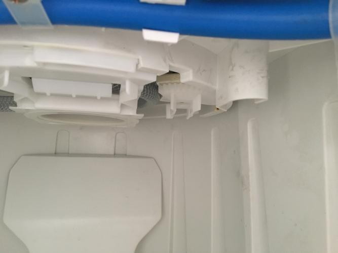

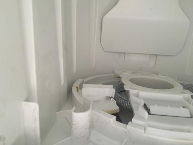

Inserito il 23/10/2018 alle: 23:26:30
Onestamente non ho trovato nulla che mi sembri regolabile, ho fotografato la posizione del comando nelle 2 posizioni estreme.6E849611-10B0-4E49-8D8E-B7DA3D8672B7.jpeg1310D195-8909-4C9C-8AD6-99F4305B2568.jpeg
scusa l’inversione delle Foto, ma dal cellulare non riesco a fare di meglio. Spero ti siano d’aiuto !

Inserito il 24/10/2018 alle: 06:22:48
In risposta al messaggio di Paolo62 del 23/10/2018 alle 23:26:30
Onestamente non ho trovato nulla che mi sembri regolabile, ho fotografato la posizione del comando nelle 2 posizioni estreme. scusa l’inversione delle Foto, ma dal cellulare non riesco a fare di meglio. Spero ti siano d’aiuto !
grazie per le foto paolo wink potrebbe anche essere saltato di un dente la cremagliera che si vede in foto .  chissà magari aprendo e chiudendo energicamente può succedere.
