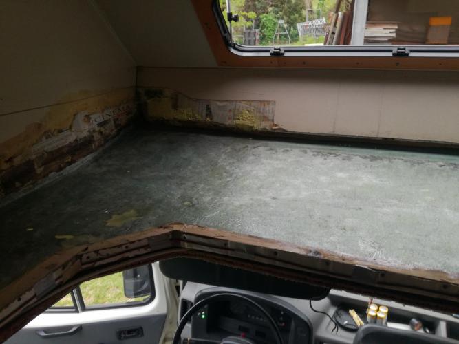

Buonasera,

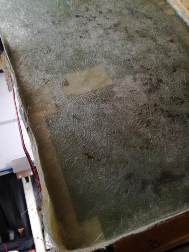

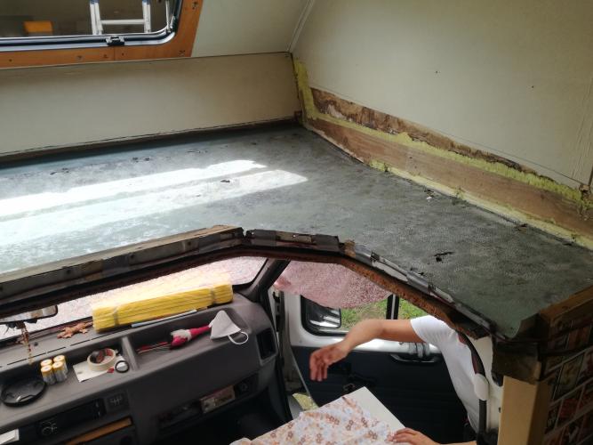

Sto riparando un infiltrazione in mansarda, ho rimosso tutto il legno e portato tutto l'alluminio al nudo, passato con la spazzola del flessibile, sgrezzato con cartavetra da 40 e poi purtroppo resina poliestere e 1 foglio di fibra di vetro.
Naturalmente tutto dall' interno.
Mi hanno venduto in colorificio quella resina mostrando immagini e materiale del lavoro da svolgere.
Deduco sia poliestere dal prezzo 2kg +foglio 32eur.
Domani posso telefonare e chiedere conferma...
Il lavoro sembra ben ancorato e solido ma aimé leggendo vari post su dice che la poliestere si stacca...
Non vorrei però che si parli di distacchi di riparazioni eseguite dall' esterno e dunque più soggette a stress atmosferico o situazioni di superfici non ben ripulite dalle vecchie colle etc...
Lo so la cosa più semplice sarebbe sostituire l'alluminio ma prima di procedere con quell' operazione vorrei avere dei pareri di chi ha esperienza con resina e alluminio.
Considerarsi che ora tutti i punti di giuntura tra le varie lamiere : parete e piano mansarda, piano mansarda e discendente tetto , piano mansarda e struttura cabina al momento sono belli pieni di resina e difficili da separare.
Foglio di alluminio nuovo o posso lasciare la riparazione?
Modificato da andreabertu il 21/04/2025 alle 08:41:38

Ma la resina l'hai messa sull'alluminio per cosa? era forato?

Inserito il 21/04/2025 alle: 12:37:57
In risposta al messaggio di dekracap del 21/04/2025 alle 11:05:04
23/12/2011 2211
Inserito il 21/04/2025 alle: 13:51:03
In risposta al messaggio di andreabertu del 21/04/2025 alle 12:37:57
Per aderire in modo sicuro sull'allumino serve una resina epossidica, è possibile miscelare la resina con polvere di alluminio, sono polveri molto fini tipo borotalco (ne esistono di varia granulosità, anche granelli)...miscelando in percentuale alta di polvere di allumino si ottiene un impasto denso e che una volta indurito è molto simile all'alluminio stesso.
Il bello di queste resine è che a seconda di cosa si miscela si ottiene un materiale diverso, oltre all'alluminio si può usare molte altre polveri...ad esempio polvere di quarzo, in questo caso si ottiene un materiale simile alla pietra...miscelando resina + polvere alluminio + polvere quarzo + catalizzatore,  si ottiene un materiale nuovo che ha una alta resistenza meccanica , variando le percentuali dei tre elementi si riesce a creare materiali incredibilmente diversi tra loro.

hai trovato e sistemato dove entrava l’acqua, altrimenti ti ritrovi con una vasca da bagno

Inserito il 22/04/2025 alle: 13:40:59
In risposta al messaggio di Hecktor2 del 22/04/2025 alle 07:18:40
Confermo la resina è poliestere, ho sentito anche altri professionisti ma tutti dicono che l'adesione può esserci ma non è garantita, con primer sarebbe stato un po' meglio ma la vera sicurezza la dà solo la epossidica sempre meglio trattare la lamiera prima con primer epossidico bicomponente.
Appena possibile elimino la  vecchia lamiera resinata e sostituisco con una lamiera alluminio liscia preverniciata da lattoneria, speriamo che riesco a rimuovere il vecchio senza fare grandi danni e reinserire la nuova lamiera possibilmente in un solo pezzo...
