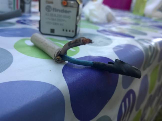

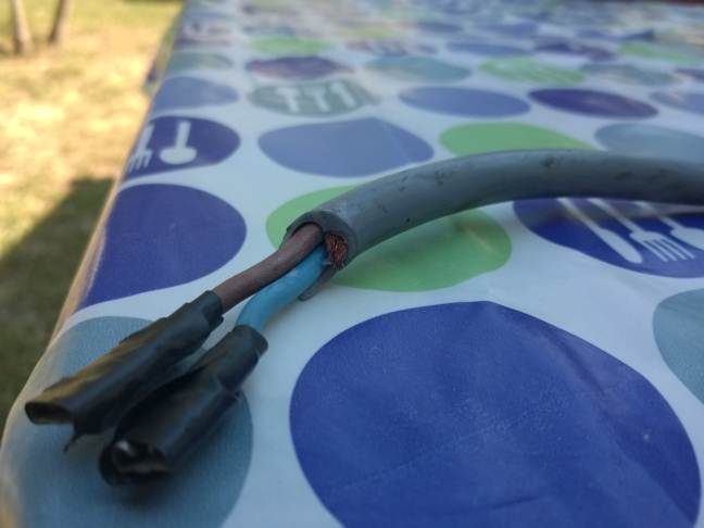

Di seguito le foto dei cavi che mi ha dato l'officina:

Ciao Fabio,
se quei due cavi che vedo partivano dal generatore, e alimentavano il condizionatore, devi conservarli e mostrarli a chi ti ha fatto l'impianto. Sempre che tu lo conosca... se lo conosci ti devi inca77are!
Un generatore e un condizionatore sono soggetti ad elevati assorbimenti, collegare questi due oggetti intrecciando i cavi e isolarli con nastro isolante è da criminali. Un surriscaldamento della giunzione poteva mandare arrosto il tuo camper e chi ci stava dentro.
Non collegare la terra al telaio del mezzo è un'altra azione criminale (la scossa che prendevi), forse portare la terra sul telaio era un perditempo. Ma la tua salute e quella della tua famiglia è una sola!

Non c'entra nulla quel cavo.
Te sentivi la scossa allacciandoti al 220 il che significa che il telaio del camper non era collegato al filo terra.
Se il telaio è collegato a terra non ci sarà nessuna differenza di potenziale tra il telaio e te che stai con i piedi per terra.
Il camper è isolato da terra tramite i pneumatici e quindi il collegamento telaio-terra DEVE avvenire attraverso un filo elettrico.
Sei sicuro al 100% che abbiano solo sostituito il cavo e magari non semplicemente ricollegato un filo di collegamento tra presa CEE a parete e telaio?
