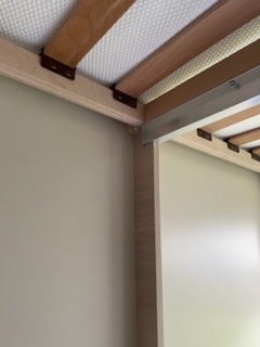

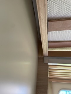

Amici,
il letto trasversale posteriore poggerebbe, apparentemente, su delle striscette di compensato installate a mo di supportini. Ordunque, siccome sono un paranoico perfezionista, tale soluzione ridicola mi fa ****** e vorrei installare dei normalissimi supporti, realizzati in legno massello opportunamente dimensionati, ma che avviterei nel longherone della parete posteriore e laterali.
dite che reggeranno?
allego una foto dello stato attuale:

Io non lo farei.
Dalle foto non si capisce se hanno usato quel sistema solo sul centrale oppure anche sui laterali.
C'è differenza a caricare le pareti oppure appoggiarsi al pavimento.
Se hanno scelto quella soluzione un motivo ci deve essere.
Tiziano

Io non lo farei. Dalle foto non si capisce se hanno usato quel sistema solo sul centrale oppure anche sui laterali. C'è differenza a caricare le pareti oppure appoggiarsi al pavimento. Se hanno scelto quella soluzione un motivo ci deve essere.
lo hanno usato sul laterale che da sulla parete posteriore; dall´ altra parte poggia sulla parete divisoria garage/cellula e sui lati corti quasi niente;
mi fa ****** avere quelle striscette di compensato ridicolo, vorrei mettere dei bei supporti, magari distribuiti su tutta la lunghezza.

lo hanno usato sul laterale che da sulla parete posteriore; dall´ altra parte poggia sulla parete divisoria garage/cellula e sui lati corti quasi niente; mi fa ****** avere quelle striscette di compensato ridicolo, vorrei mettere dei bei supporti, magari distribuiti su tutta la lunghezza.
Sei sicuro che attaccato alla parete sia una buona soluzione.... Ho moltissimi dubbi al riguardo....

Secondo me stai solo cercando di complicarti la vita.
Anche nel mio Roller Team è cosi. anche se sottile quel compensato lavora solo a compressione, i lati corti della rete non devono lavorare, hanno una larghezza minore di metà della lunghezza.
La struttura è vincolata e non può muoversi  a destra e sinistra, dunque quanto sottili sono conta poco.

allora li sostituiro´con dei profilati in alluminio, questi legnetti sono brutti e rubano 10 cm alla base.
