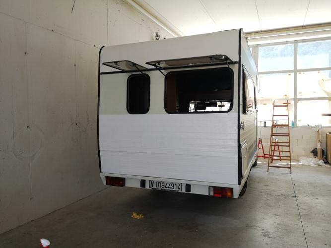

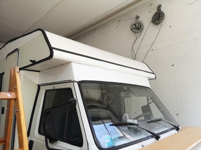

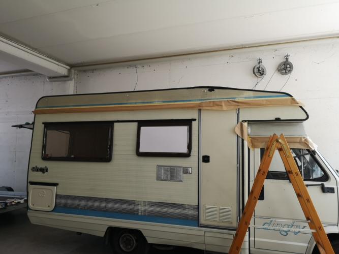

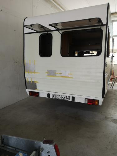

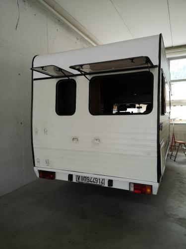

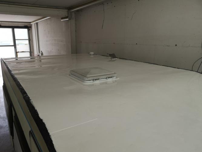

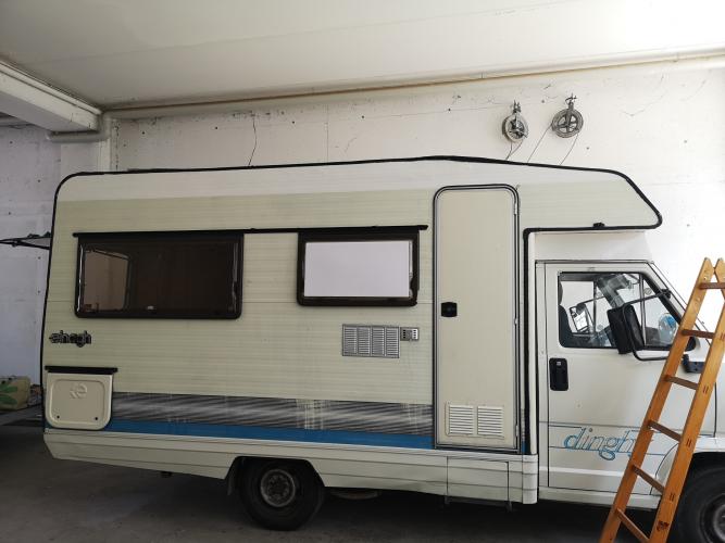

attrezzi non ne servono molti, spatola per togliere il silicone vecchio, rullini per passare il membrapol, 4 mani 4 rullini, conviene buttarli, hai un posto al coperto
71B671C1-964C-4106-904D-34DF89AAB915.jpeg686693B4-BC30-4003-82B0-29853ED9006E.jpeg3D3B025B-84DA-4070-B70F-3AE9EE719E50.jpegE21E175E-C935-4F17-8353-F6BD1267C915.jpeg663DA17B-18A8-4BBA-8E23-45E5B48A910B.jpegEF2DCB91-83F2-467B-9FDF-0C49D9D8FA82.jpeg76CEEF26-3FE5-4133-9A11-27F23EDD665A.jpeg
lo ho passato a questo Elnag di 30 anni, ora non entra più acqua, però ora è parcheggiato all’aperto, con il gelo una goccia si fa strada, vedremo tra un paio d’anni
