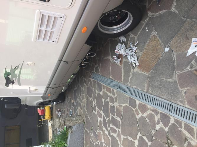

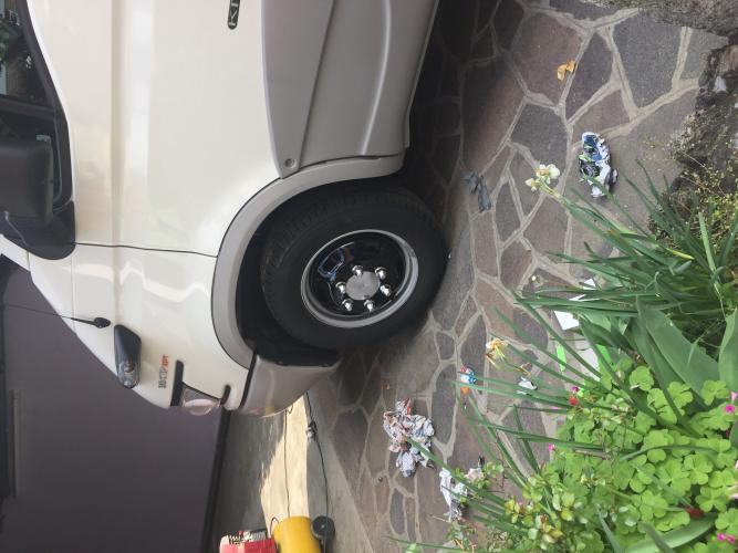

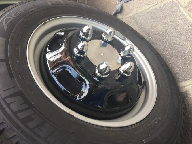

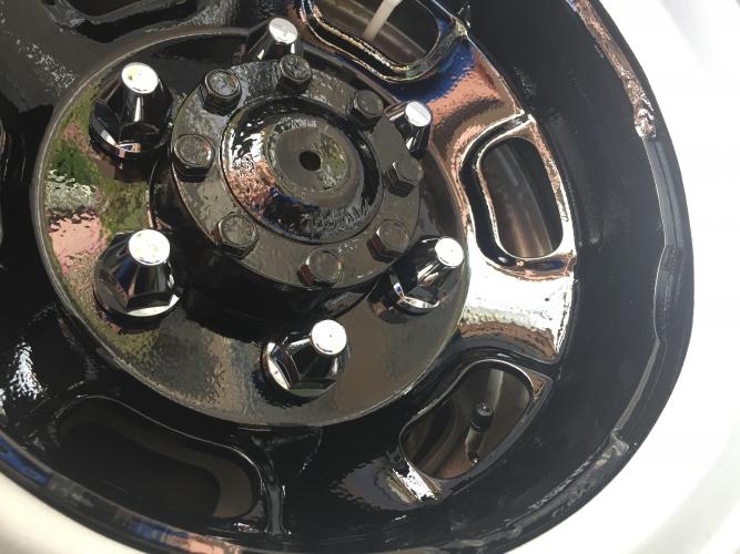

come da titolo voglio condividere il lavoro fatto ai cerchi del mio Laika. Ottimo spunto per chi vuole cimentarsi a farlo 9D313282-81AC-4668-B71B-F10F6BD3437E.jpeg61D16327-365A-4DF7-9642-9651F0C569CE.jpegD6D7F3AA-6F47-48BD-9D2B-5F51A37DC143.jpegDD053BB3-8653-4E77-B5F1-604C6A10EC34.jpeg

Buon lavoro ma mi sembra che ci sia troppa vernice,
dove stringono i dadi potrebbe cedere la vernice e di conseguenza allentarsi i dadi,
ho sentito racconti di 2 camperisti a cui è successo
p.s. fa molta attenzione

Hai ragione , la vernice è tanta e il tempo non era abbastanza caldo, non ho il forno. L’ho tenuta densa per paura che colasse. Per i bulloni non c’è problema, li ho verniciati  montati, le gomme sono nuove e se non buco per 10 anni restano montate

Io ho solo carteggiato la parte da verniciate solo per farla un poco opaca per attecchire meglio. I cerchi, nonostante 13 anni , sono ancora senza una punta di ruggine , come vedi la parte grigia originale. Il mezzo ha solo 23000 chilometri, mai usato in inverno e sempre chiuso in garage . Per la ruggine penso sia utile un buon fondo dopo una bella scarteggiata

Il mio amico li aveva gia riverniciati, spazzonatura, carteggiatura, ferox e poi bomboletta argento, ma dopo due anni ornata la ruggine.
Mi sa che se si devono fare sabbiare e riverniciare a forno conviene comperarli nuovi.
Se i tuoi non avevano ruggine è stao solo un motivo di migliorare l estetica, e direi che il risultato è ottimo.
