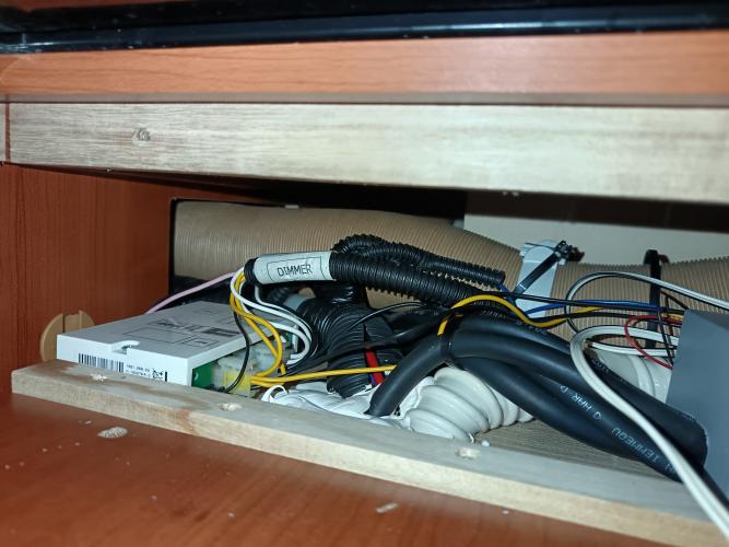

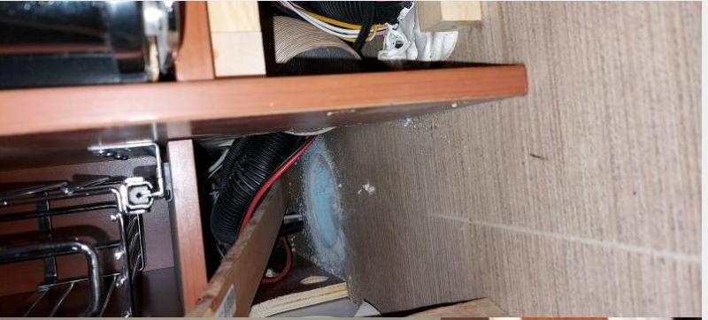

Questo il groviglio che mi ritrovo sotto al frigo.
La mia idea è di spostare il Dimmer (bianco) e far passare sopra a quello spazio il tubo Truma con relativa bocchetta.
La bocchetta esistente  (Truma) invece la userei per il riscaldatore diesel (temperatura permettendo).Cattura(247).JPG

Questo il groviglio che mi ritrovo sotto al frigo. La mia idea è di spostare il Dimmer (bianco) e far passare sopra a quello spazio il tubo Truma con relativa bocchetta. La bocchetta esistente  (Truma) invece la userei
per il riscaldatore diesel (temperatura permettendo). Questo il passaggio sotto al cestello scorrevole descritto da Lupindo ed io lo farei uguale. Lello
laughciao
Quindi l'aria la prelevi altrove e sotto il cestello scorrevole fori il pavimento ,come ho fatto io,  per una mandata del riscaldatore collegata alla bocchetta truma originale  verso l'ingresso.
sotto il frigo in pratica colleghi la mandata truma ad una bocchetta che dovrai montare verso la cucina .
nella foto se ne vedono due ,che ho come presa aria, ma si può collegare così l'uscita truma .
l'unica cosa è  che la mandata del riscaldatore risulta un po lontana dalla dinette ma è  un mio dubbio.

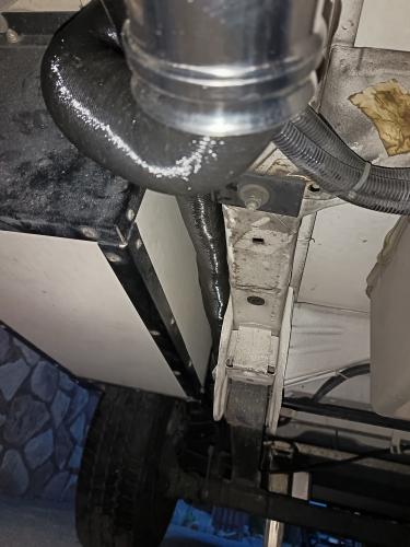

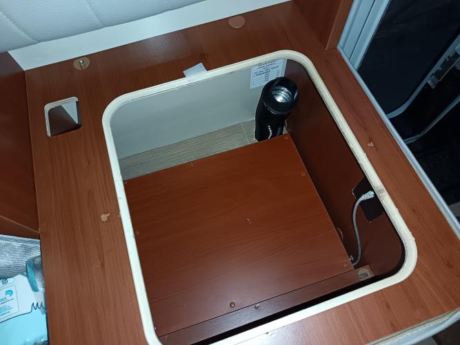

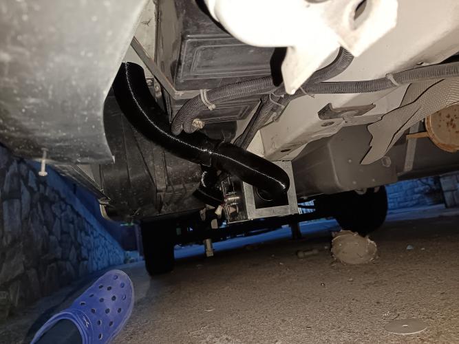

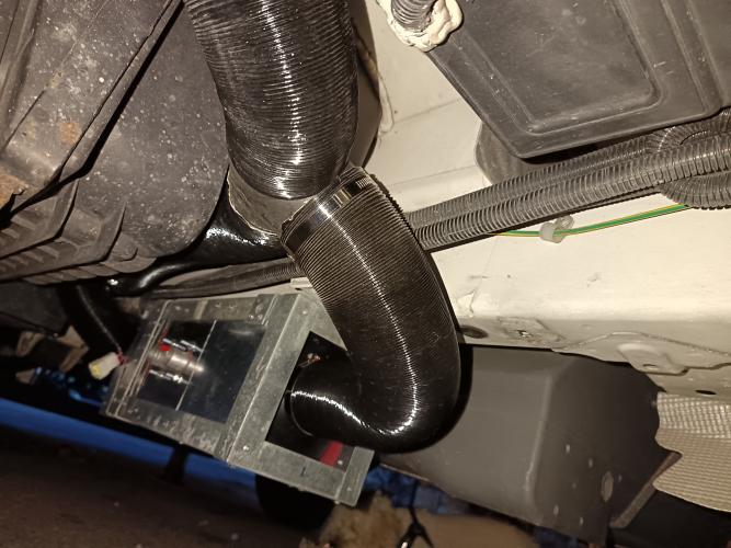

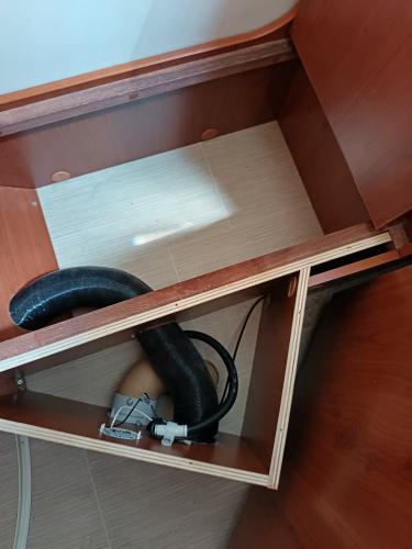

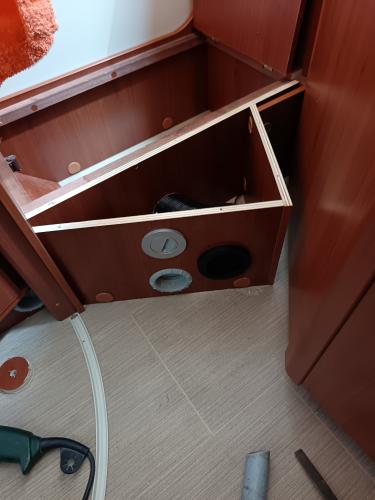

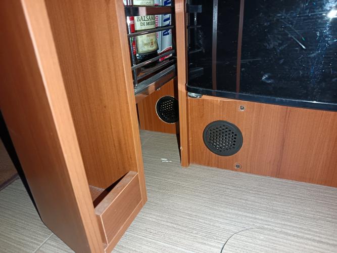

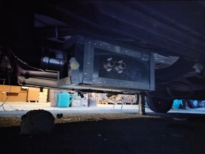

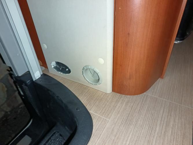

Buonasera, dopo mesi di attesa sono riuscito ad avviare i lavori per l'installazione del riscaldatore.
Credo di aver fatto la parte più difficile che è quella del passaggio dei tubi dell'aria. Mancano ancora i collegamenti elettrici, gasolio ecc, ma credo che la discesa sia iniziata.
Ho previsto due bocchette, una nella dinette piccola lato destro rispetto all'ingresso (dove c'è la batteria dei servizi) e un'altra all'ingresso del bagno.Spero bastino.
Il riscaldatore l'ho posizionato esternamente, sotto, in una cassettina metalllica autocostruita, davanti allo scalino di ingresso.
L'ingresso dell'aria di aspirazione invece l'ho realizzato davanti alla cucina, sotto al cestello scorrevole.
credo sia molto simile all'installazione realizzata da Lupindo.
Ho fatto delle foto, se c'è qualcono interessato posso condividerle.

 ciao  Sono interessato alle tue foto  Grazie
IMG_20250712_130626.jpgIMG_20250712_130630(1).jpgIMG_20250712_130630.jpgIMG_20250715_210631.jpgIMG_20250715_210522.jpgIMG_20250715_210604.jpgIMG_20250715_210747.jpgIMG_20250715_211055.jpgIMG_20250715_210958.jpg
