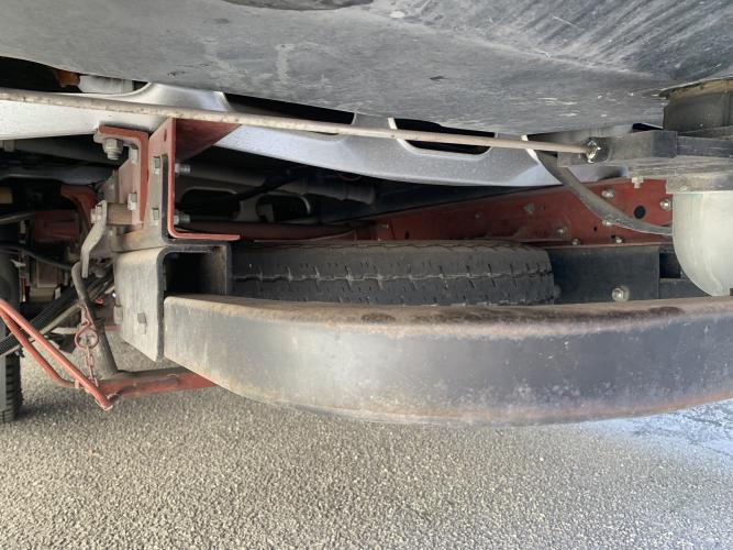

Buondi Ragazzi Dopo aver venduto il mio vecchissimo Rimor Biric 88 dell'85, ho preso un Laika Ecovip200I del '97. Mi ero accorto che l'amico che me lo ha passato L'aveva trascurato ,ma alla fine mi sono detto ,è un bel mezzo
con un poco di fatica e qualche soldino lo rimetto a posto. Quindi risolte un paio di infiltrazioni dovute a tappature con silicone generico di buchi di viti della scaletta che è stata tolta ed una crepa lunga sul tetto vicino all'oblò principale ,sono passato al pavimento , che soprattutto nella zona vicino al gradino oscillava quando ci saliva qualcuno, una volta smontato mi sono accorto che la trave di alluminio che accoppia la cellula al telaio Iveco era rotta e storta , controllando bene anche le altre avevano subito danni , quindi la sto facendo rifare in acciaio inox da un amico che ha una carpenteria metallica, Siccome mi sono accorto che dallo stipite della porta partono due crepe diagonali ,e leggendo in giro pare che sia un problema diffuso , qualcuno ha risolto? e in che modo? Ho bisogno di consigli anche sul piatto doccia che è tutto crepato! Ringrazio chi mi vorra consigliare ! Fabio.
Buongiorno a Tutti,
sono nuovo del forum e purtroppo sono un ennesimo malcapitato x l’ inconveniente delle traverse di supporto della cellula rotte.
Possiedo un mansardato laika ecovip 6 su Iveco daily 35/12  con i soffioni ad aria e gancio di traino.
Il camper l’ ho preso a luglio 2024 da un concessionario della zona che ha fatto da tramite con il vecchio proprietario e oggi, dopo un intervento di officina scopro che la barra posteriore in alluminio di supporto alla cellula con il telaio è piegata e quelle laterali parzialmente rotte.
Quando lo sono andato a valutare avevo portato con me mio papà perché un po’ più ferrato di me in materia ed onestamente nn ce ne siamo resi conto di questa problematica anche perché poi il camper e’ pari al nuovo.
Nella speranza che qualcuno legga il mio post, pensate sia possibile risolvere il problema senza dover disaccoppiare la cellula dal telaio e spendere un patrimonio?
Da quello che so queste traverse nn si trovano più alla laika.
Grazie a Tutti e scusate se scrivo senza presentarmi prima ma sono particolarmente scosso dal pensiero di aver buttato via 20.000,00 euro nel caso nn si potesse risolvere.
Modificato da Eddialfa il 28/05/2025 alle 12:06:05

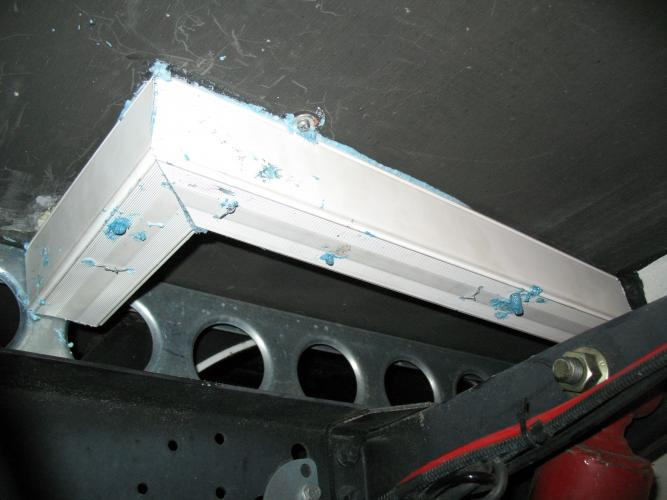

24/01/2008 10370
Inserito il 28/05/2025 alle: 18:56:48
In risposta al messaggio di zifabio del 04/04/2020 alle 20:34:31

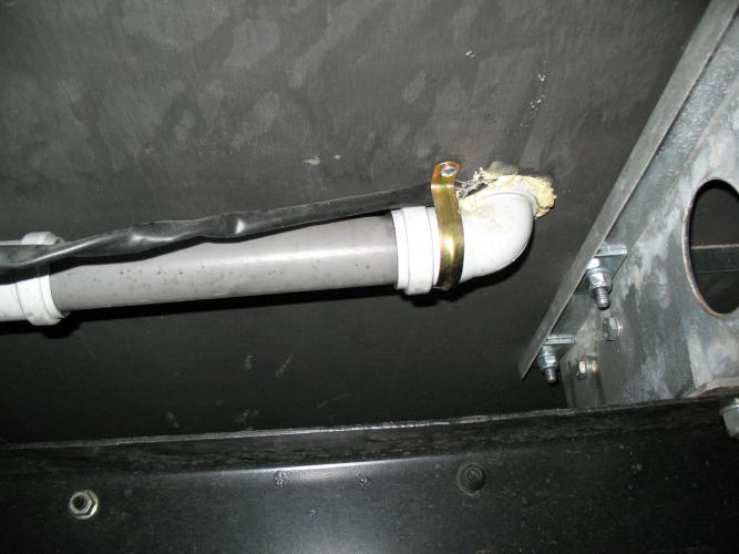

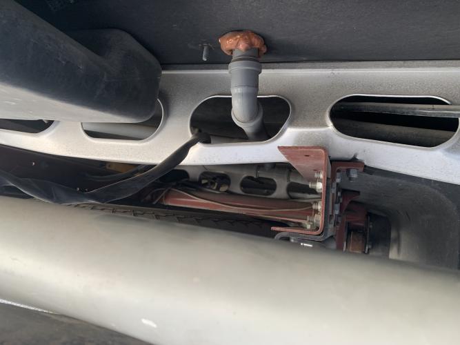

No non ha le sospensioni ad aria ma aveva le travi in alluminio soprattutto quella centrale vicino alle ruote rotta magari inserisco una foto , pare che era stata riparata ad capocchiam e poi si è sgretolata. ed il bello che lui continuava ad usarlo come se niente fosse e si vedeva benissimo che da un lato era storto.
Vedo quel tubo di scarico che penso vada nel
serbatoio grigie.
Sicuramente in inverno potrebbe gelare e
sarebbe opportuno
visto che lavori sotto ,coibentarlo ed isolarlo.
Un tubo lo avevo spostato all'interno anzichè
dove prima passava sotto.
Prima passava cisì esternamente
poi scatolato ed isolato con schiuma
Se dovessi mettere sospensioni ad aria mi raccomando
anche 2 bei serbatoi di espansione da 3 lt.
Io ne ho 4      2 davanti e 2 dietro.
Pressione     :    avanti 5 bar. dietro 1,5 bar.
Modificato da franco49tn il 28/05/2025 alle 18:59:22

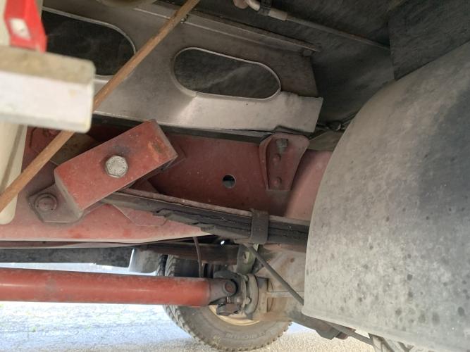

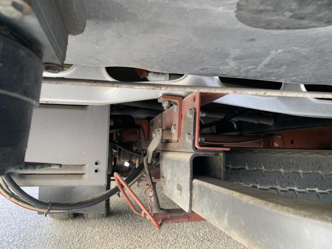

non è passato nemmeno un anno dall’acquisto, riportalo al concessionario, lui bene o male è responsabile per rifare una traversa, la smonti e la porti da un fabbro, avendo il campione la rifà identica
IMG_8168.jpegIMG_8139.jpegCiao Hecktor2,
grazie per avermi risposto!!
Sono andato dal rivenditore e lui sostiene che il danno sì sia manifestato per mia colpa x che a sua detta con il camper carico sono andato forte sullo sconnesso.
Premetto che con il camper abbiamo fatto al massimo 1500km tutti in autostrada a 80km orari (in quanto ho poca dimestichezza essendo la mia prima esperienza) x andare in montagna in Trentino.
Vorrei evitare inutili battaglie legali che poi ti costringono solo a dover spendere altri soldi e poi magari avere un parere negativo da parte dei giudici….
Nel contratto di compravendita viene riportato solo 6 mesi di garanzia.
Ho provato a sentire un amico camperista che mi dà una mano nel lavoro ma quello che ci spaventa non sono le due barre laterali(foto sopra) ma è la barra posteriore, x intenderci questa:(vedi foto).

Mi dispiace per quello che é successo, però purtroppo nessuno può provare se sia successo prima o dopo l'acquisto. Detto questo il rivenditore poteva avere una reazione un po' più diplomatica. Sicuramente con i suoi contatti fatti fare una riparazione ad un costo più basso di quello che riuscirai a fare.
Prova a contattarlo e se sei stato cauto a mandargli una pec, o una raccomandata che rientra nei tempi di garanzia, digli che per evitare cause civili può darti una mano e venirti in contro, visto che l'unica cosa certa é la familiarità di questo problema.
24/08/2008 15257
Inserito il 08/06/2025 alle: 16:10:32
In risposta al messaggio di erfiuma del 08/06/2025 alle 15:54:08
fatti fare una riparazione ad un costo più basso di quello che riuscirai a fare. Prova a contattarlo e se sei stato cauto a mandargli una pec, o una raccomandata che rientra nei tempi di garanzia, digli che per evitare cause civili può darti una mano e venirti in contro, visto che l'unica cosa certa é la familiarità di questo problema.
Ma allora si è comprato un camper senza guardarlo sotto?
Perché il nocciolo per la garanzia sta proprio li, i danni sono gravi ed evidenti, difficilmente si fanno in pochi km, ma se non sappiamo come era quando lo abbiamo comprato, di cosa parliamo col venditore.
È dura provare che era rotto prima, se non si può provare niente, quindi ovvio che il venditore indipendentemente da come è la verità, faccia il suo interesse.
Non fidatevi mai del venditore, qualsiasi cosa gli capita tra le mani, la deve vendere, l' onestà è morta da un powink.

Ciao Ragazzi,
grazie per le vostre opinioni non sapete quanto mi aiutano in questo momento critico. A distanza di 2 settimane da quando ho informato il venditore della scoperta, lo stesso mi informa di aver contattato Laika per capire se queste barre si trovano come ricambi (mandando foto dei danni) ed a detta del concessionario anche in casa madre sono caduti dalle nuvole xché non si è mai verificato un danno come il mio……onestamente questo ci credo poco leggendo alcuni post in giro….. Ora si riservano del tempo per capire se possono essere rifatte o meno  così da farmi un preventivo di spesa ovviamente a loro detta in mio favore.
Se per caso avete notizie di qualcuno che possa aiutarmi a sistemarlo senza passare dal conce ve ne sarei grato. Io abito in provincia di Ancona, nelle Marche.
Dimenticavo…..da quello che mi ha poi detto il venditore dopo aver fatto comunque visionare il danno mi ha detto che la cellula non ha subito danni.
La cosa che posso rimpiangere è che euforico nell’aver trovato un mezzo introvabile visto le condizioni della cellula e della motrice e’ quella di essermi fidato e non aver pensato di verificare le condizioni sotto; ci siamo concentrati sul costatare l’ assenza di infiltrazioni del mezzo mezzo (unico proprietario) che era proposto da un rivenditore autorizzato della zona e per tanto eravamo tranquilli.
Ah dimenticavo di dirvi che al mezzo ho dovuto rifare i silent block delle balestre in Iveco che oltre ad essere inesistenti (toccava ferro con ferro) erano talmente inchiodati che l’ officina ha dovuto impiegare 16,5 ore di manodopera per fare il lavoro ( x un importo di  £ 1.280,00).
Modificato da Eddialfa il 08/06/2025 alle 17:23:07

Ciao Ragazzi, grazie per le vostre opinioni non sapete quanto mi aiutano in questo momento critico. A distanza di 2 settimane da quando ho informato il venditore della scoperta, lo stesso mi informa di aver contattato Laika
per capire se queste barre si trovano come ricambi (mandando foto dei danni) ed a detta del concessionario anche in casa madre sono caduti dalle nuvole xché non si è mai verificato un danno come il mio……onestamente questo ci credo poco leggendo alcuni post in giro….. Ora si riservano del tempo per capire se possono essere rifatte o meno  così da farmi un preventivo di spesa ovviamente a loro detta in mio favore. Se per caso avete notizie di qualcuno che possa aiutarmi a sistemarlo senza passare dal conce ve ne sarei grato. Io abito in provincia di Ancona, nelle Marche. Dimenticavo…..da quello che mi ha poi detto il venditore dopo aver fatto comunque visionare il danno mi ha detto che la cellula non ha subito danni. La cosa che posso rimpiangere è che euforico nell’aver trovato un mezzo introvabile visto le condizioni della cellula e della motrice e’ quella di essermi fidato e non aver pensato di verificare le condizioni sotto; ci siamo concentrati sul costatare l’ assenza di infiltrazioni del mezzo mezzo (unico proprietario) che era proposto da un rivenditore autorizzato della zona e per tanto eravamo tranquilli. Ah dimenticavo di dirvi che al mezzo ho dovuto rifare i silent block delle balestre in Iveco che oltre ad essere inesistenti (toccava ferro con ferro) erano talmente inchiodati che l’ officina ha dovuto impiegare 16,5 ore di manodopera per fare il lavoro ( x un importo di  £ 1.280,00).
E sti caxxi...
Sei proprio sfortunato, a parte la risposta di Laika che lascia a desiderare, viste le citazioni...
Però se la meccanica è in ordine e la cella pure, vedrei in positivo... il ripristinare le barre, magari rinforzate, con il contributo di chi te lo ha venduto, accordandosi.
Saluti.

E sti caxxi... Sei proprio sfortunato, a parte la risposta di Laika che lascia a desiderare, viste le citazioni... Però se la meccanica è in ordine e la cella pure, vedrei in positivo... il ripristinare le barre, magari rinforzate, con il contributo di chi te lo ha venduto, accordandosi. Saluti.
Hai ragione, devo essere pessimista e pensare tutto in negativo anche perché il camper l ho comprato x rendere felici i miei figli e per questo devo andare avanti!!
Grazie infinite a tutti x il vostro contributo!!
Senti la DueElle a Tavarnelle, si trova presso lo stabilimento Laika e sono molto bravi e preparati e specializzati proprio sui Laika .
So che è un po' lontano da Ancona ma vai sul sicuro ...tanto quel mezzo per essere riparato deve essere lasciato in officina e quindi organizzandoti, puoi andare anche a Tavarnelle alla Laika.

Senti la DueElle a Tavarnelle, si trova presso lo stabilimento Laika e sono molto bravi e preparati e specializzati proprio sui Laika . So che è un po' lontano da Ancona ma vai sul sicuro ...tanto quel mezzo per essere riparato deve essere lasciato in officina e quindi organizzandoti, puoi andare anche a Tavarnelle alla Laika. Massimo
Grazie infinite per il consiglio, proverò a contattarli per sentire che cosa dicono.
Vi terrò aggiornati.
24/01/2008 10370
Inserito il 09/06/2025 alle: 09:49:23
In risposta al messaggio di Eddialfa del 09/06/2025 alle 09:05:33
Grazie infinite per il consiglio, proverò a contattarli per sentire che cosa dicono. Vi terrò aggiornati.
Senti anche direttamente la assistenza Laika e se trovi il sig. Vanni ,
se non ancora in pensione ,forse ti può venire incontro sui lavori alla
DueElle. Se non te lo passano chiedimi il suo telefono diretto.
