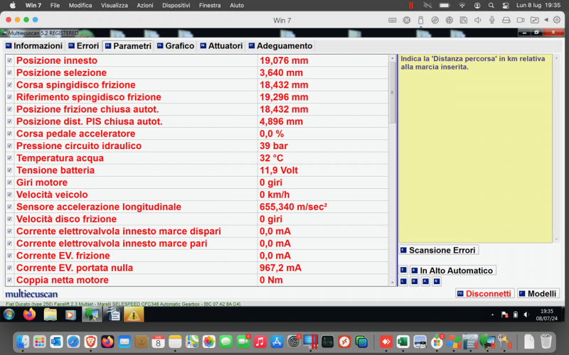

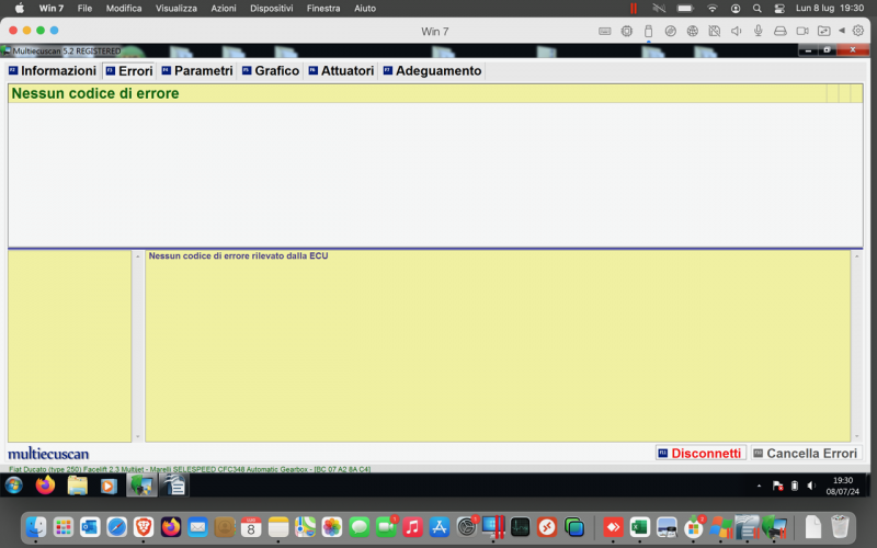

Mi dispiace di dire sempre la stessa cosa ma..sono sempre gli stessi sintomi.. comprati mes e dimmi gli errori. Tra l'altro resettando il cambio con mes il mezzo facilmente riparte (a me faceva 70km circa ogni reset). A nasosecondo me anche tu hai il sensore frizione andato, a quanto pare tutti i problemi derivano da quello. Comunque sto arricchendo mes..dovremmo farci un soft tra di noi o uno sconto comitiva perchè tra chi scrive qui e chi in pvt sono gia parecchie licenze che vendono :) e nemmeno se le meritano vito come hanno trattato wibos. INSTALLATE SU VM DOPO ESSERVI SINCERATI CHE L'INTERFACCIA CONNETTA.

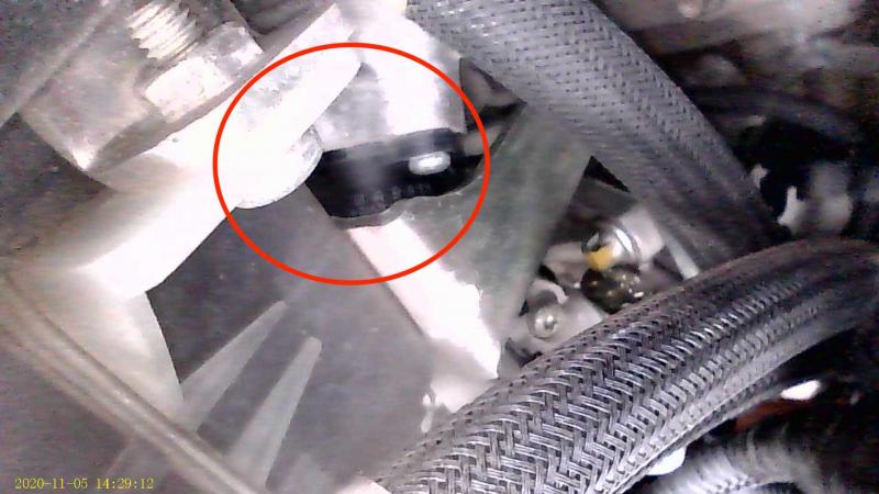

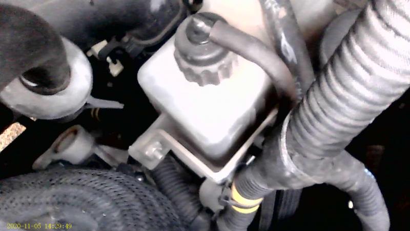

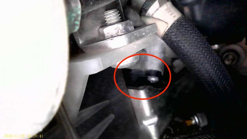

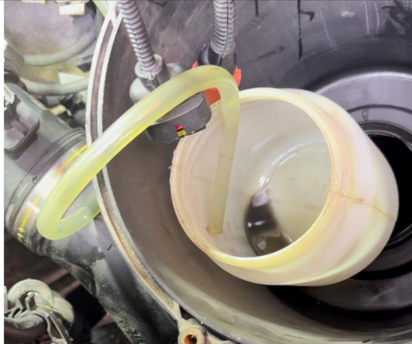

Ho individuato il sensore della frizione incriminato: è quello nero che si intravede sotto alla staffa che regge il contenitore dell'olio attuatori cambio, per sostituirlo bisogna rimuovere la staffa e la vaschetta e ci si arriva. Detto ciò SEMBRA facile ma è molto complesso arrivarci....il prossimo sabato mi ci dedicherò, nel contempo sostituirò anche l'olio.

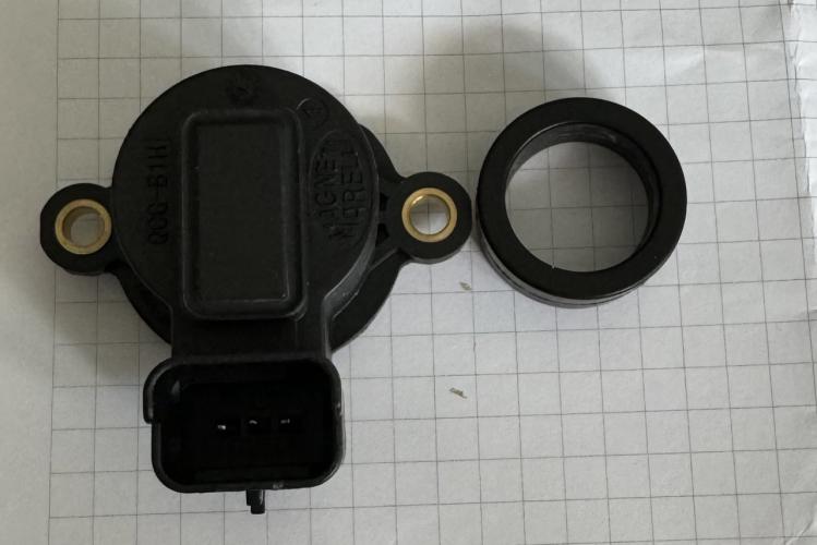

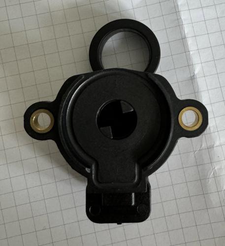

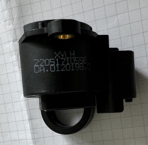

Ciao a tutti, vi aggiorno sulle peripezie del cambio. Venerdì sera, forte del fatto che dopo il reset con MES tutto era in apparenza tornato normale, nell’attesa del sabato prossimo in cui avrei sostituito il sensore hosfidato la fortuna, pc in camper e giretto al mare a 65 Km da casa. Poco prima di arrivare al parcheggio per la notte ho dovuto fare un’altra procedura di reset andata a buon fine. La mattina del sabato parto ed era tutto quasi ok, poi in un incrocio……..piantato lì dov’ero ! Come le diagnosi precedenti NESSUN ERRORE. Nessuna procedura ha dato la possibilità di ripartire, ed ecco il risultato: Questa mattina, carico a 1000 mi accingo alla sostituzione del sensore e dopo 1,5 ore e una pagina di calendario, avevo tutto in mano. Nel pomeriggio rimonto tutto e………..tutto come prima, l’incriminato non era il sensore. Dopo avere eseguito lo spurgo innumerevoli volte con MES la quantità di olio recuperato nel contenitore era veramente poco, la somma dei risultati osservati:Sensore NON guasto perdurare del guasto scarso olio dopo lo spurgomi portano a pensare ad un trafilamento all’interno del cilindro attuatore della frizione ecco la foto: Questo è il primo olio, all’ennesimo spurgo era quello nuovo della vaschetta, però sempre poco. Nelle varie prove fatte nel pomeriggio, una è curiosa che mi porta sempre di più a pensare al cilindro frizione: quadro spento, stacco e riattacco il connettore dell’interruttore sul freno ed accade che con il quadro inserito le marce 1, 2, R vengono correttamente selezionate ed innestate, appena metto in moto, accade come prima “marcia non disponibile”, al solito la diagnosi non dà errori. Questa settimana appena riesco a dedicare un po’ di tempo cerco su MES la possibilità di attuare forzatamente il cilindro frizione o se vi è qualche misura di un parametro che mi faccia capire se funziona o no. Stasera in una veloce ricerca ho trovato il gruppo completo dal dealer che mi ha dato il sensore per € 650 + spedizione e da un rivenditore italiano il kit di o-ring originali Marelli per la riparazione del cilindro ad € 200. Voi che ne dite ? Sarò sulla buona strada ? Appena ho tempo di mettere tutto insieme posterò la guida con foto di come si smonta tutto il particolare……maledetti ingegneri FIAT cervellotici !

Ciao Wibos, mi ero insospettito gia ieri alla descrizione per sms. Ti si è piantato dopo la procedura di adeguamento frizione (che registra il punto in cui innesta al frizione col valore del sensore frizione) senza dareerrori..troppo strano (posso capirlo dopo anni dall'ultimo adeguamento ma dopo pochi km no, a me dava errore infatti. Dobbiamo trovare un filo logico che spieghi come mai la centralina non dia disponibili le marce all'avvio e contemporaneamente non generi un errore. il sensore marce non puo essere (funziona a motore spento), il sensore frizione nemmeno. Hai verificato che il sensore freno dia i valori coretti su entrambi i circuiti? Uno è NO l'altro NC, uno lo leggi sulla ecu motore l'altro sul cambio se non ricordo male. Il su pistoncino è regoalbile in un modo infame, se è regoalto male da un errore non rilevato (chiamami nel dubbio che a paroel è piu smeplice spiegare). Il poco olio è sospetto ma non necessariamente è il circuito dot4, se guardi gli esplosi sul manuale M40 vedrai che l'attuatore frizione è mosso dall'olio idraulico quindi ha due punti di fault: le tenute dell olio atf e quelle del dot4. Mi dispiace di non poter fare di più. Farai cosa gradita postando la procedura per cambiare il sensore, è una cosa infame e capisco il calendario..ti avevo preparato psicologicamente..io non ce l'ho fatta ho preferito pagare. Se ti va ci sentiamo, anche se dubito di poter essere di aiuto ulteriore. Tante volte però il semplice raccontare le cose fa venire in mente soluzioni inaspettate, quantomeno a me.

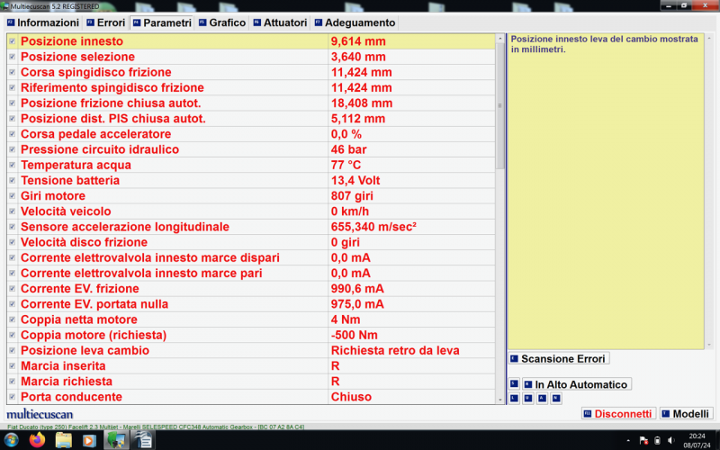

Ciao Giorgio, grazie per il tuo contributo. Mi sembra comunque strano che Fiat abbia progettato e messo in commercio un cambio con una vita così breve e costellata di problemi, tuttavia si legge che la maggior parte di chiha avuto guai, e si è rivolto alla rete assistenziale Fiat, gli hanno sostituito il gruppo completo, forse per facilità. Oggi mi sono fermato nel centro Bosch più grande di Ferrara e mi hanno detto di non conoscere il cambio, la seconda frase è stata vai alla Fiat....che tanto non lo conoscono pure loro. Se qualcuno potesse recuperare una tabella tecnica con le misure del range di lavoro dello spingidisco ed altri valori mi sarebbe molto di aiuto per comprendere da dove viene il problema; come sarebbe utile avere da qualcuno con lo stesso cambio funzionante la schermata della diagnosi con i parametri a motore avviato e fermo. Il mio lavoro è fare assistenza tecnica e sono abbastanza abituato a sminuzzare le cose per trovarne il capo e la coda.
