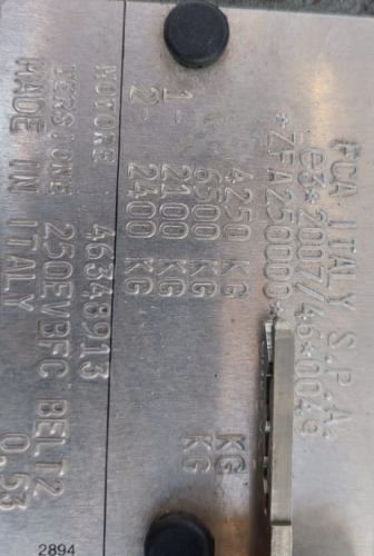

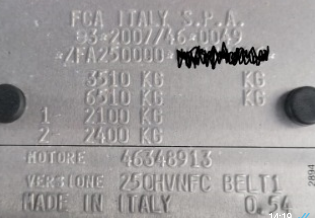

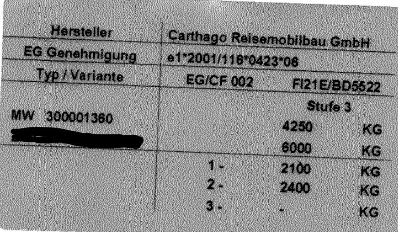

Paolo ma se il tuo porta 3500kg sulla prima riga della targhetta VIN, anceh se poi porta 2100 e 2400 sugli assi, non può essere upgradato pat. C
Per esselo è necessario che nella prima riga ci sia un peso maggiore che è il massimo di portata raggiungibile (sempre dietro rilascio di nulla osta).
Il telaio heavy 4250, perchè possa essere guidato con pat. B viene declassato prima dell'immatricolazione.
Ora la domanda è: escludendo i mezzi chiaramente light, quelli H con 3500 e 4250 nella prima riga, hanno le stesse sospensioni? Perchè mozzi, freni e cambio dovrebbero essere comuni a tutti gli H. Questo, eventualmente, spiegherebbe la doppia o singola balestra nativa.
Questa è la targhetta del mio vecchio Carthago, acquistato patb con 3 posti a cui feci l'aumento di portata a 4250
Era telaio ALko quindi non posso parlare di sospensioni, ma giusto per rendere l'idea.
Questa è la targhetta del van (heavy) di un mio caro amico, che ha il doppio foglio di balestra
Questa è la targhetta di un altro van Heavy, ma non sono in grado di dire che balesre (ma sospensioni in generale) abbia.
Io credo che la tua sia come questa. Confermi?

Si ti confermo che il mio e' come l'ultima foto che hai messo
mimmo69
mimmo69
21/09/2009 4829
Inserito il 31/01/2025 alle: 14:03:26
In risposta al messaggio di paolo135 del 31/01/2025 alle 11:08:31
