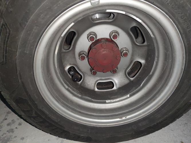

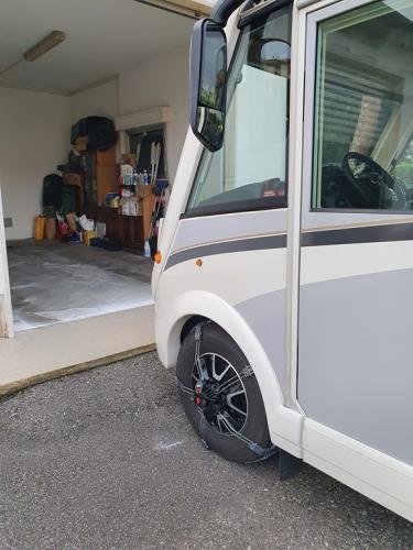

Allora mi sono finalmente acquistato delle summit a ragno …. Ora problema delle ruote gemellate ….. mono male che l Iveco ha le colonnette . Quindi ho deciso di mettere un raccordo m18 femmina con un adattatore da femmina m18 a maschio m14 inserendo un ulteriore adattatore femmina m14 ho finalmente la possibilità di installare un bullone classico da auto perché nelle creme non sono contemplati bulloni più grandi della chiave 22mm Iveco 27 mm …. E poi comunque dovevo portare fuori un bullone per permettere l aggancio della parte centrale della catena ora rimane solo la prova su neve che se non trovo andrò in una strada sterrata per vedere la funzionalità di tutto ma non ho molti dubbi a riguardo dato che comunque ho simulato con questo “accrocchio” un cerchio normale ovvero avere le i bulloni a filo cerchio …

Ciao Dany, scusami ma avrei necesstà di montare le catene a ragno sul mio Iveco Daily gemellato. Mi potresti spiegare come sei riuscito a mettere gli adattatori per poter agganciare le catene ? Il mio dado dovrebbe avere penso una filettatura interna da 18 . Se riesci a mettere qualche foto esempio dei pezzi che servono mi far

Ciao Dany, scusami ma avrei necesstà di montare le catene a ragno sul mio Iveco Daily gemellato. Mi potresti spiegare come sei riuscito a mettere gli adattatori per poter agganciare le catene ? Il mio dado dovrebbe avere penso una filettatura interna da 18 . Se riesci a mettere qualche foto esempio dei pezzi che servono mi faresti un grande favore. Buone feste IMG_20251222_194750.jpg
