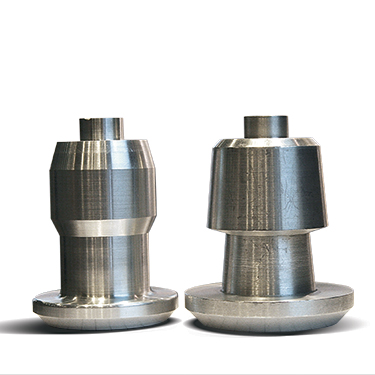

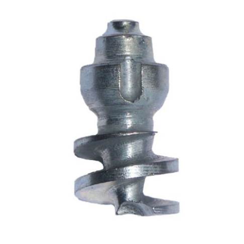

http://www.best-grip.com/site/i...
approfondendo la questione chiodatura a me sembra tanto 70 euro a gomma dovendoli poi montare da solo ,  con 360 euro si trovano 4 gomme nuove già chiodate ovviamente non di marca blasonata  ,capisco che loro della best grip  siano ai massimi livelli ma io non devo andare a fare le corse con il loro chiodilaugh   ho letto di alcuni che hanno intrapreso  questo viaggio dove  si sono portati dietro solo un trapano avvitatore poi arrivati la in scandinavia hanno acquistato i chiodi e avvitati sulle gomme montate per un tempo totale di 6  ore ma la spesa non viene precisata ,per poi una volta al ritorno li hanno tolti arrivati al sud quando non servivano più , mi chiedo se  la gomma non si rovini  a metterli e ritorglierli in quel modo? credete sia la soluzione migliore metterli la e fare la stessa cosa .usa e getta ...

"mi chiedo se  la gomma non si rovini  a metterli e ritorglierli in quel modo"
La risposta è si, un po si rovinano. Niente di drammatico, ma secondo me se uno vuole metterli e toglierli tutti gli anni meglio quelli tradizionali.
Il vantaggio è che viaggi leggero, con una manciata di chiodi ed un avvitatore, e li metti e togli quando serve senza l'aiuto di nessuno.
Io ne avevo presi un po di piu per poter eventualmente rimpiazzare quelli perduti (mai successo) e per chiodare la ruota di scorta
in caso di foratura. Naturalmente anche per la scorta avevo una gomma invernale.

i primi sono quelli per le gomme predisposte che costano molto meno e sono facilmente reperibili sul posto
i secondi sono quelli universali che costano di più , rovinano di più le gomme e sono diversi a seconda delle gomme che hai (modello e battistrada residuo )

Ho scelto le Pirelli Winter chiodabili, non perchè fosse necessario, ma perchè la presenza dei fori di chiodatura
rende più semplice chiodare in modo uniforme e quando lo fai in condizioni meteo non buone aiuta.
Per inciso, mi pare di aver speso un po meno per i chiodi, ma non ricordo esattamente quanto.

I chiodi della BEST GRIP io li uso regolarmente sul mio fuoristrada ( defender 90 ) perchè senza quelli il bel defender, sulla neve battuta, non va in nessun posto ( anzi, va persin troppo e non si ferma più ). Adesso ho 4 gommr chiodate sempre ma fino all'anno scorso ho montato e smontato i chiodi diverse volte : trapano a batteria ( avvitatore ) e chiavetta apposita che ti vendono con i chiodi ( se la vuoi ) ed il gioco è fatto. Tempistica, circa 20 minuti a gomma per il montaggio, poco meno per lo smontaggio. Pero' in un viaggio nel grande nord secondo me sarebbero comodi : parti con le gomme NON chiodate e se il caso le chiodi sul posto per poi riportarle normali al ritorno. Serve solo un po' di tempo ed eventualmente l'avvitatore a batteria. Si fa anche a mano con l'apposita chiave ma è un delirio.

Sono gomme M+S ma non specifiche per chiodi : le General Grabber che monta di serie il defender. I chiodi li avviti direttamente nel tassello della gomma, fino a quando si appoggiano, alla gomma, con la parte larga. Puoi mettere e togliere diverse volte, anche utilizzando il foro creato la volta precedente. Devi solamente misurare quanto è spesso il tassello in gomma della tua ruota e scegliere una misura del chiodo il più possibile vicina : qualche mm in più non importa ( di meno meglio di no, altrimenti qualcuno viene via ).

grazie davide  per la tua testimonianza , effettivamente telefonando  alla best grip spiegando le  specifiche del mio mezzo la gomma che monta e dove voglio  andare , mi hanno confermato che posso montare una tipologia  di loro chiodi specifico  sulle mie attuali michelin agilis camping m-s per affrontare il viaggio sino a nordkkap mettendo i chiodi all'andata e togliendoli al ritorno senza rovinare assolutamente  la gomma e mi hanno garantito che i loro chiodi sono fatti per camminare senza neve o ghiaccio  senza  deteriorarsi velocemente perchè il prodotto è di buon materiale  ,ora che so le possibili soluzioni ci penserò su ,  ho tempo per decidere .....anche perchè io parto  a fine marzo e vengo a casa a giugno e non mi garba tanto girare con delle gomme nel garage a peso morto , la cosa migliore sarebbe poterle affittare la per poi quando non servono più e le strade inizieranno ad essere pulite riportarle al gommista  ,ma mi rendo conto che non si può avere   la botte piena e la moglie ubriacalaugh
