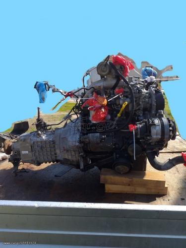

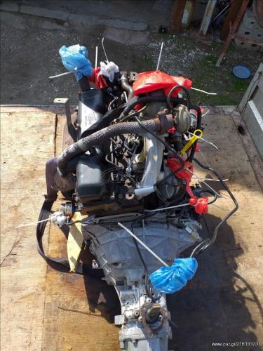

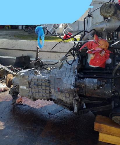

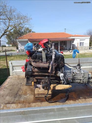

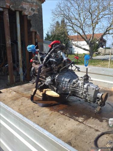

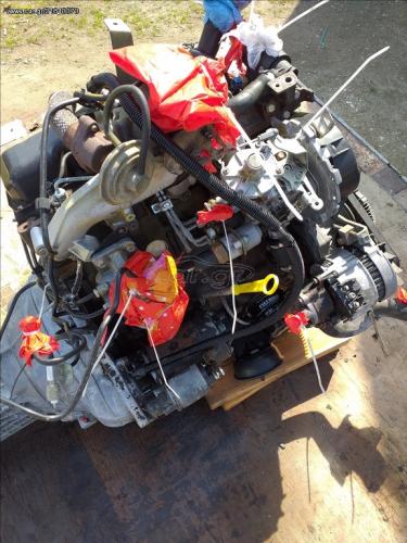

Ho trovato questo motore,lontano da casa. La pompa e la  460 414 083 del 4DA.
Ma il 4DA non ha i condotti di aspirazione a banana ?
Gli ho chiesto di controllare il numero sul blocco sotto il filtro diesel e mi dice che  scrive 14A92.
Non capisco.Chi mi puo aiutare?
Mi da tutto per meno di 600€
Puo essere un 4F...,con la pompa del 4DA?

Ho trovato questo motore,lontano da casa. La pompa e la  460 414 083 del 4DA. Ma il 4DA non ha i condotti di aspirazione a banana ? Gli ho chiesto di controllare il numero sul blocco sotto il filtro diesel e mi dice che  scrive 14A92. Non capisco.Chi mi puo aiutare? Mi da tutto per meno di 600€ Puo essere un 4F...,con la pompa del 4DA?
é un motore da 70 hp com pompa Bosch e iniettori Stanadyne con filtro aria a padella simile al tuo 4BA, ha anche il dispositivo EGR quindi dopo il 1993,quello che puoi utilizzare per il tuo è solo la pompa Bosch le pulegge e cannette gasolio,
per avere potenza oltre alla pompa Bosch ti servono le banane che hanno un effetto ram che è una sovralimentazione dinamica
https://en.wikipedia.org/wiki/R...
http://staff.nt2.it/michele/par...
questo in foto e un motore 4DA oltre alle banane, Bosch ha un collettore di scarico 4in2,
la scatola filtro aria è a pannello posta in basso a fianco dei collettori di scarico
Quello che ti ha detto Robir è valido al 100%.
Una decina di anni fa feci anche io la stessa cosa sul mio 4AB e guadagnai una marcia in salita, lo uso ancora oggi, è un Rimor Koala del 1988 e va una bomba dopo circa 60.000km dalla modifica, se non ricordo male.
Ti serve un motore 4DA, io lo trovai di un pullmino incidentato a 500 euro, presi tutto tranne il blocco motore, presi anche la testata pensando che potesse servire, invece il pompista mi regolò solo i vecchi iniettori, che non sono neanche gli Stanadyne perchè il 4AB è precedente al 4BA.
Prendi la pompa Bosch VE R 415, le tre pulegge (pompa, motore e distribuzione) e una cinghia distribuzione nuova cod. 1135355 che ha i denti adatti a quelle pulegge diverse a quelle che hai ora, i collettori di aspirazione a banana  e quelli di scarico 4-2-1.
Vai sicuro che guadagnerai una marcia in salita senza turbo e compagnia cantando, il resto rimane lo stesso, il mio è addirittura precedente al tuo...
Ah, un'ultima cosa, al,posto del filtro aria tondo il 4DA ha il pannello come dice Robir, io non lo usai perchè mi toccava la scatola sterzo, non so se il tuo 4BA è uguale, quindi usai un filtro K&N tronco conico RU 3550, non si cambia mai, si lava ogni tanto con i prodotti dedicati perchè è di stoffa, un pò più rumoroso del filtro nella scatola ma respira anche meglio il... "banana".

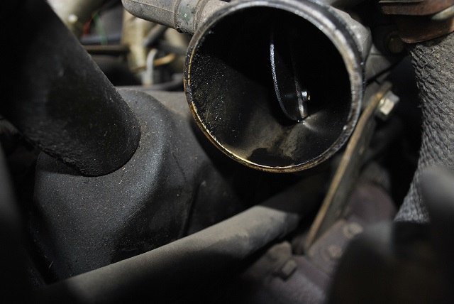

E chiudi con un lamierino la EGR.

per 600 euro prenderei tutto, se calcoli che solo la pompa ripaga il costo ti rimarrebbero  comunque un motore  ed un cambio  che ( toccando ferro) potrebbero sempre servire , anzi permetti un consiglio portalo in Turchia wink

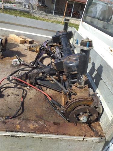

Grazie a tutti.Se prendo quel motore (nel prezzo mi da anche l'avantreno della foto che e del modello dopo il mio che e ad asse rigido).Pero devo ancora cercare i collettori a banana e lo scarico.Faccio un po per volta?Prima la pompa e poi cerco il resto?

Grazie a tutti.Se prendo quel motore (nel prezzo mi da anche l'avantreno della foto che e del modello dopo il mio che e ad asse rigido).Pero devo ancora cercare i collettori a banana e lo scarico.Faccio un po per volta?Prima la pompa e poi cerco il resto? Non sto in Turchia ma in Grecia,ad Atene e chi vuol passare lo posso ospitare.
togli pompa e ingranaggi ,, controlla e pulisci il collettore ,per chiudere la valvola egr basta chiudere i tubicini che creano la depressione con una sferetta, non avendo elettronica è sufficiente , ti faccio vedere com'era il mio dopo 150 000 km  con la egr chiusa  e farfalla bloccata aperta DSC_0256(1).JPG
